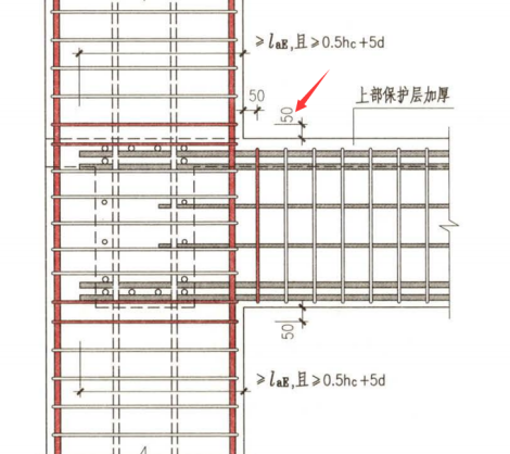

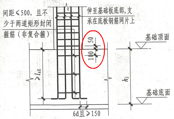

在16G101-3 P66 中明确基础锚固区箍筋加密区起步距离为100mm,基础上表面的箍筋起步距离为50mm。以及针对16G101进行深化的18G901-1 P2~10中明确指出层间构造箍筋起步距离为50mm。
根据两本图集,能得到一个结论:基础锚固区箍筋起步距离为100mm,其余部位起步距离均为50mm。

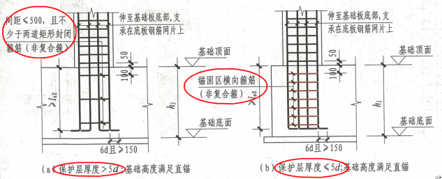

在16G101-3 P66,我们来关注(a)(b)这两个大样,比较后发现两者的基础高度满足直锚,不同的是保护层与5d的大小关系。再根据图片上的小字可以知道,保护层厚度变化也就导致了锚固区的箍筋有了变化:
①当保护层厚度>5d时,要求间距≤500mm,且不少于两道矩形封闭箍筋(非复合箍)。非复合箍是指只有箍最外侧的闭合箍(2*2肢箍)。
②当保护层厚度≤5d时,锚固区横向非复合箍直径≥D/4;其中d为纵筋最大直径,间距=min(5d,100),其中d为纵筋最小直径。

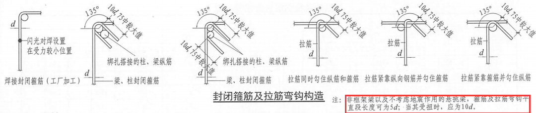

其次,那箍筋两个弯钩长度怎么算呢?一起来看到16G101-1 P62 封闭箍筋及拉筋弯钩构造。
在这里给到5种箍筋弯钩的构造形式,大家认真观察就会发现,弯钩长度都由弯弧段长度加平直段组成的。
平直段是很好算的,抗震构件弯钩平直为max(10d,75),那这个弯弧段长度是多少呢?

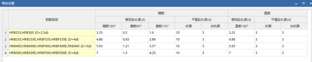

弯弧长度以弯弧半径和弯弧长度公式算出来的,计算方法比较复杂,大家引用广联达软件在弯钩设置里相应数据(如下图)计算即可。图片
根据题意,箍筋按一级钢,弯弧135°设置。查表,弯弧长度为1.9d;框柱为抗震构件,弯钩平直段按max(10d,75)取值。
最后 ,框柱外箍长度=(b-2*bhc+h-2*bhc)*2+2*[1.9d+max(10d,75)]。
