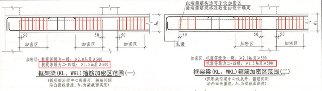

一、箍筋构造 16G101-1 P88
1.1框架梁箍筋构造
在16G101-1P88 给出了两张关于框架梁(KL、WKL)箍筋加密区范围的大样图,我们一个一个来看:
框架梁的加密区范围(一)(以下简称左图)中,框架梁(KL、WKL)均以竖向构件(下文以柱举例)为支座。通过小字公式可知,加密区是根据抗震等级判定的:
①一级抗震时,加密区范围取值要≥2倍梁高,且≥500,也就是图上公式max[2hb,500]。
②二~四级抗震时,加密区范围取值要≥1.5倍梁高,且≥500,也就是图上公式max[1.5hb,500]。
再看到框架梁的加密区范围(二)(以下简称右图),通过对比可以发现,它们主要的区别在于左支座加密区设置的范围。那为什么会出现这种差异呢?
进一步观察可知,左图上的框架梁(KL、WKL)左支座是柱子,右图框架梁(KL、WKL)左支座为以梁;二者右支座均为柱子。
由此可知,支座类型直接影响加密区设置范围。针对右图,通过引出线上小字知道,以主梁为支座的梁一端可设加密区可以不设加密区;也可以按照设计人员要求设置加密区。右侧以柱为支座,与左图箍筋加密区设置范围是一致的。
其实,通过对比可以总结出:框架梁加密区范围根据支座类型,判定是否设置加密区,再根据抗震等级判定加密区范围。

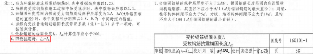

1.2非框架梁箍筋构造
在16G101-1中梁的箍筋构造只给了框架梁的加密区范围,那是不是非框架梁就没有加密区范围呢?
其实不然,通过P58注6可以知道:四级抗震时,受拉钢筋抗震锚固长度laE等于受拉钢筋不抗震锚固长度la,我们可以得到当四级抗震等同与非抗震的结论。
那么同理,在箍筋构造上非抗震的非框架梁可以引用四级抗震的框架梁加密区取值范围公式。

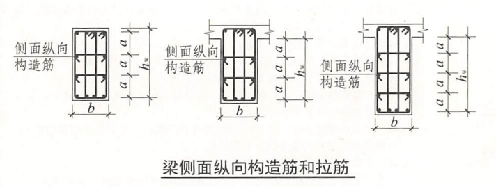

二、侧面钢筋构造和拉筋构造

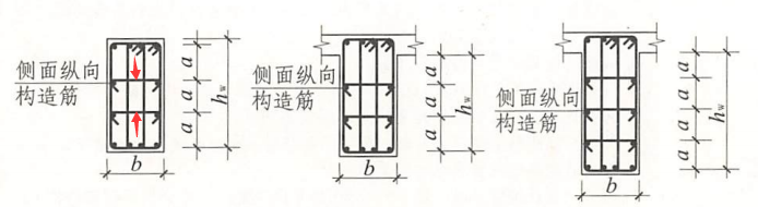

2.1侧面钢筋构造
侧面钢筋就是我们平时说的腰筋。它有两种形式,一种是以大写字母“G”打头的构造钢筋;另一种是以大写字母“N”打头的受扭钢筋。
构造钢筋和受扭钢筋根据受力的形式不同,相应它们在支座内的锚固长度也就不同。通过16G101-1P88注3中可知,梁侧面构造钢筋的搭接与锚固值为15d;梁侧面受扭钢筋的搭接长度为llE或ll,其锚固长度为laE或la,锚固方式同框架梁下部纵筋。
2.2拉筋构造
拉筋的作用就是为了拉结侧面钢筋。同样通过16G101-1P88注4可知:在当梁宽小于等于350时,拉筋直径为6;当梁宽大于350时,拉筋直径为8。拉筋间距为非加密区箍筋间距的2倍。当设有多排拉筋时,上下两排拉筋竖直错开。

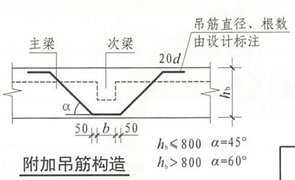

三、吊筋构造
注:b为次梁宽
吊筋是将作用于混凝土梁式构件底部的集中力传递至顶部,是提高梁承受集中荷载抗剪能力的一种钢筋,又称为元宝筋。
构造形式同上图:由靠近梁上边线的两个长度为20d的平直段、两段长度为(hb-2*bhc)/sinα斜长以及靠近下梁边线长度为50+b+50的平直段组成。
由小字可知,当梁高小于等于800时,α为45°;梁高大于800时,α为60°。知道夹角角度后,就可以计算吊筋单根长度:2*20d+2*(hb-2*bhc)/sin45°(60°)+2*50+b
