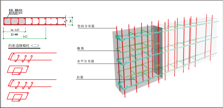

1、YBZ和GBZ的构造
2、墙身水平筋计入体积配箍率
蓝色钢筋代表墙身水平筋,当它要计入体积配箍率时,伸入墙柱后就会代替墙柱中原有的闭合箍,从而使得墙身水平筋与非同排的闭合箍呈现出隔一布一的形式。
上周我们学习了GBZ和YBZ构造,针对二者异同和构造做了讲解。这周我们进入墙身部分。
(课程视频详情)

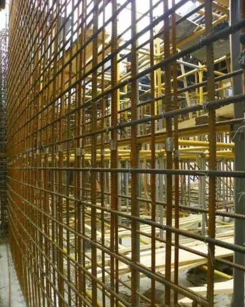

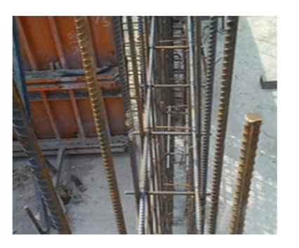

这是剪力墙墙身的钢筋图,我们能看到墙身的钢筋有垂直钢筋、水平钢筋和拉筋,这节课我们讲水平钢筋。

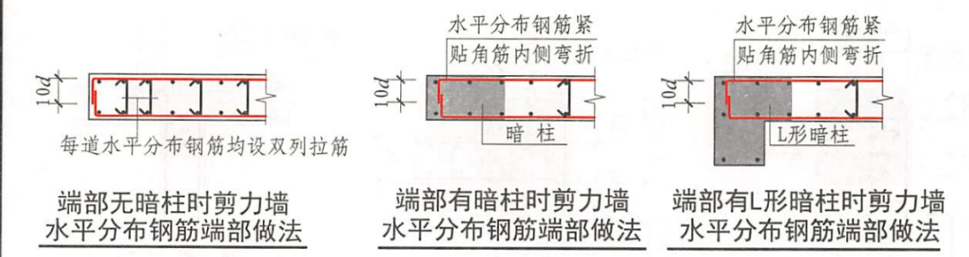

一字型/L字型剪力墙端部
水平钢筋做法
1.1 端部无暗柱时,水平钢筋伸至墙身端部最外侧纵筋外侧,水平弯折10d。
1.2 端部有暗柱(矩形/L型)时,水平钢筋伸至暗柱最外侧纵筋内侧,水平弯折10d。
总结:针对单根水平筋长度的计算,以上两种情况的计算结果差了一个最外侧纵筋直径的距离。
虽然广联达软件计量时未考虑纵筋直径的影响,但墙身纵筋直径一般不大,所以对钢筋量影响不大。

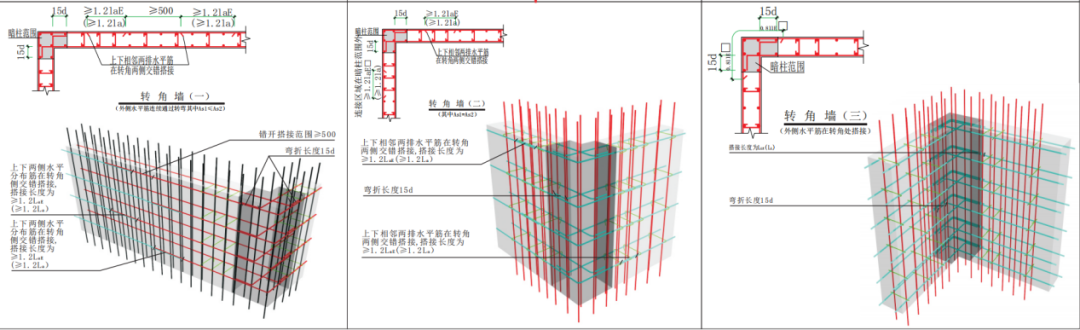

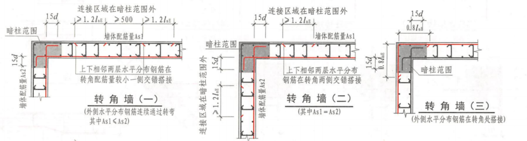

转角墙墙身水平钢筋做法
2.1暗柱范围内:
通过上图可以看出,剪力墙外侧水平筋均在暗柱范围内连续通过;内侧水平筋均伸到暗柱纵筋内侧,弯折15d。
2.2在墙身范围内:
  1. 当As1≤As2时(详转角墙(一)),上下相邻两层墙身外侧水平钢筋在As1墙身范围内交错搭接,搭接长度为1.2LaE,两层搭接位置要错开500mm。
  2. 当As1=As2时(详转角墙(二)),上下相邻两层墙身外侧水平钢筋在转角两侧交错搭接,搭接长度为1.2LaE。
  3. 当外侧水平钢筋在转角处搭接时(详转角墙(三)),搭接位置仍要超过暗柱边缘。
总结:在墙柱范围内,外侧水平筋连续通过,内侧水平筋伸至弯折15d。在墙身范围内,根据As1和As2的关系,确定上下相邻两层外侧水平钢筋搭接位置及错开长度。每处的搭接长度都为1.2laE。

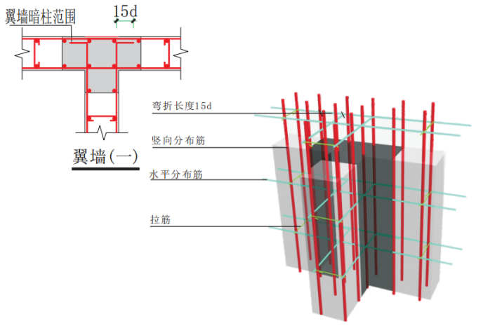

翼墙水平钢筋
平面图上水平方向的内外侧墙身水平在暗柱范围内拉通布置;垂直方向的内外侧墙身水平筋伸入端头,并在墙柱纵筋内侧弯折15d。

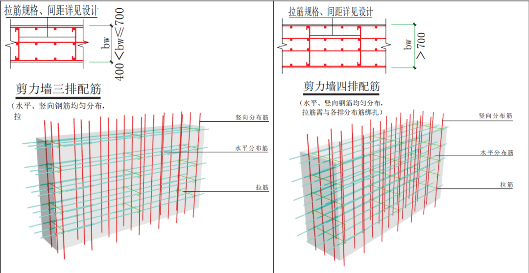

目前我们看到的都是两排的水平钢筋,如果出现超过两排时,中排的水平筋端部同内侧钢筋并宜均匀放置。
