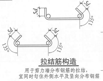

一、拉筋构造
在16G101-1P62 针对于剪力墙分布钢筋的拉结筋弯弧段给出了两种构造形式:①一侧弯弧段为90°,另一侧为135°;②两侧弯弧均135°。弯钩平直段不受弯弧段角度影响,均为5d。

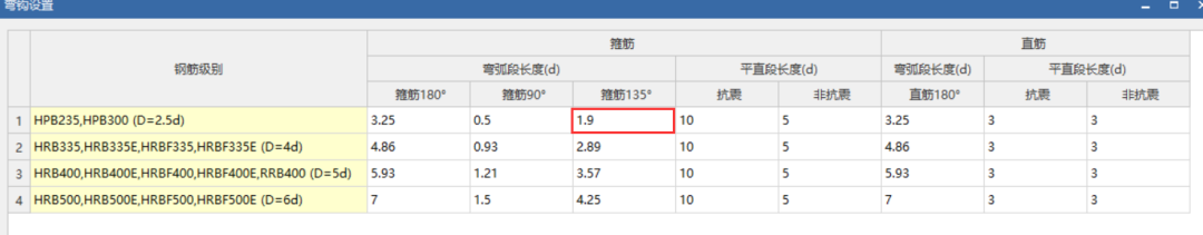

知道了拉筋构造形式,那如何计算单根长度呢?其实,仍然可以参照之前我们讲闭合箍筋的形式:墙厚-2bhc+2*弯钩长度,弯钩长度=弯弧段长度+平直段长度。
以一级钢为例,弯弧段长度根据广联达软件弯钩设置表格可知,135°弯弧为1.9d,即hw-2bhc+1.9d*2+5d*2(按钢筋外皮计算)。

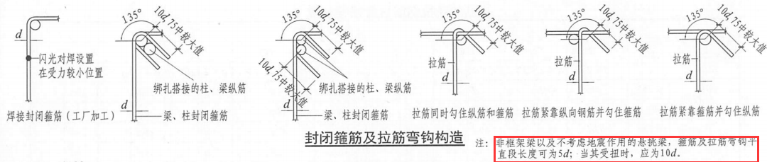

到这里大家也能发现,其实抗震构件的闭合箍筋/拉筋弯钩还是与剪力墙身拉筋构造有一定的区别:①封闭箍筋/拉筋的弯钩弧角度均为135°;②封闭箍筋/拉筋平直段长度根据抗震构件取max(10d,75)。非框架梁及不考虑地震作用的悬挑梁为5d;当其受扭时,为10d。

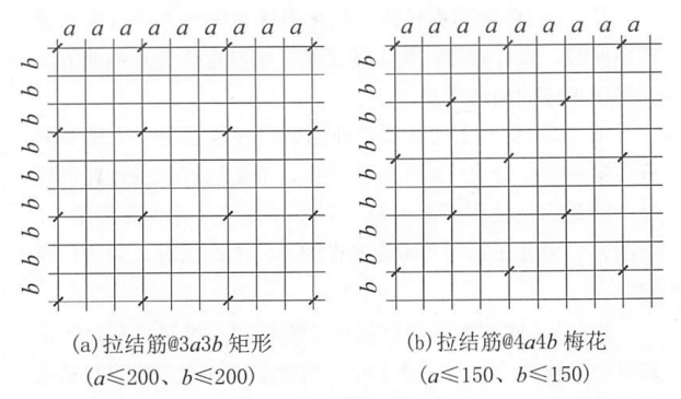

二、拉筋布置形式
16G101-1 P16 明确指出拉筋的布置方式为矩形布置和梅花布置,并要求设计人员在设计图纸时注明其布置方式。(图中a为竖向钢筋间距,b为水平钢筋间距。)
那么,两种布置形式哪个工程量会多一些呢?我们以拉筋间距为600*600进行测算:
①当采用矩形布置时,采用3a3b间隔布置,a、b≤200,拉筋位置位于该矩形四个角的位置,即为4根;
②当采用梅花布置时,采用4a4b间隔布置,a、b≤150,筋位置位于该矩形四个角和中间“花芯”的位置,即为5根。
所以,同一面墙身的拉筋按梅花布置会比矩形布置需要更多的钢筋。工程设计中,剪力墙布置的数量越多,则它的拉筋按梅花布置比矩形布置工程量差异就更明显。广联达软件对于这一项默认的是矩形布置,注意该布置形式是否符合图纸要求。
