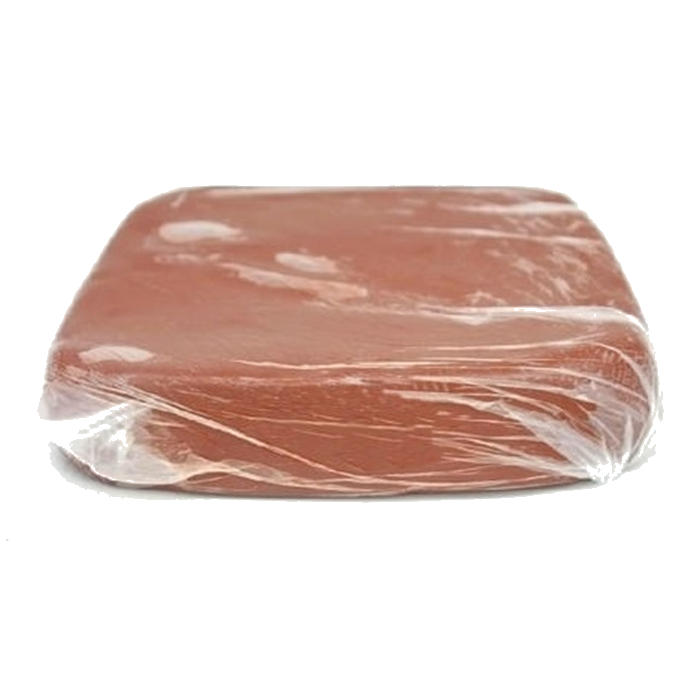

防火泥

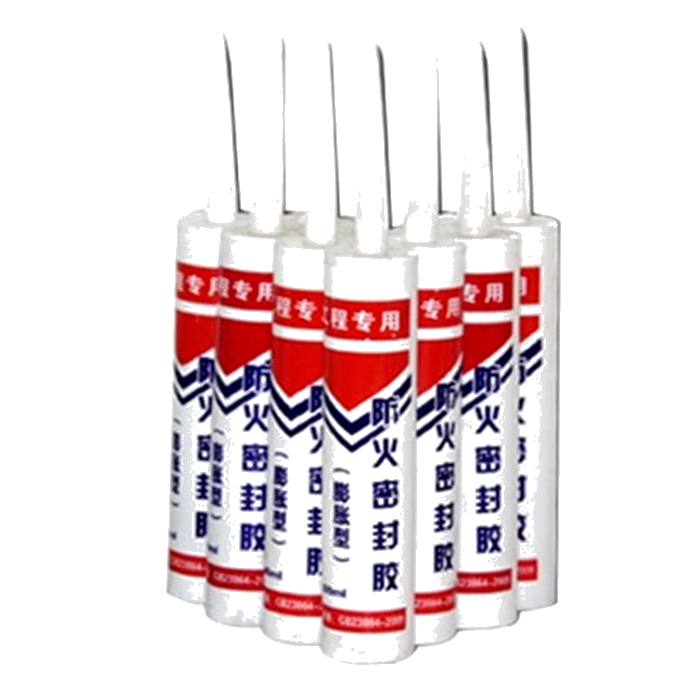

防火密封胶

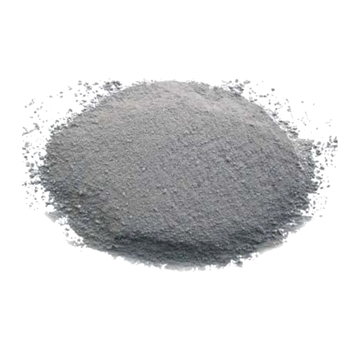

无机防火堵料

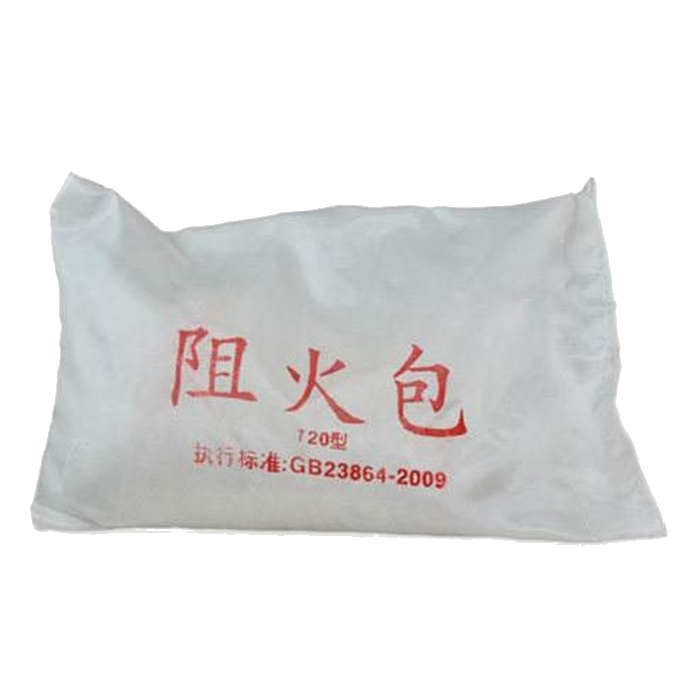

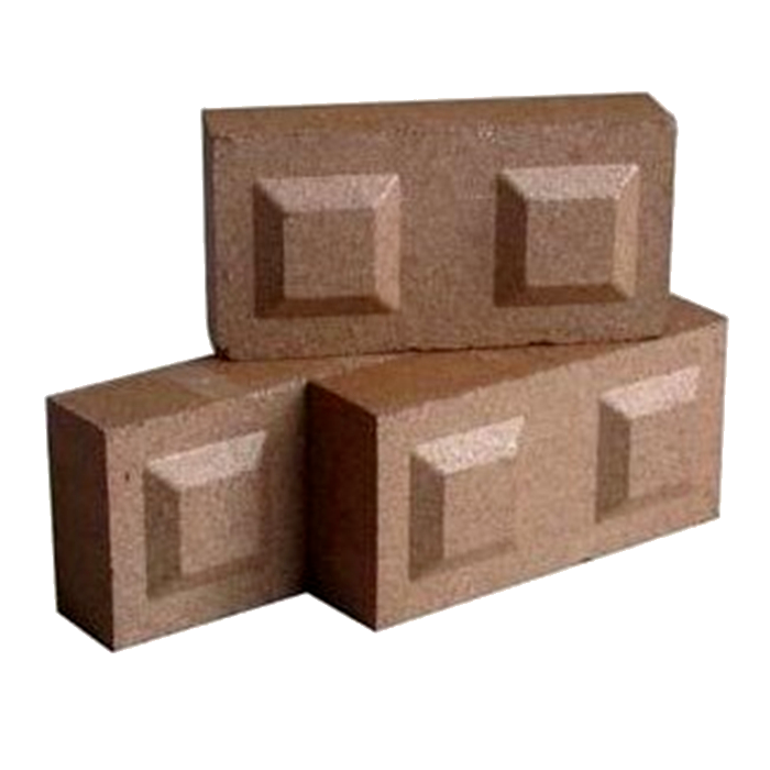

阻火包

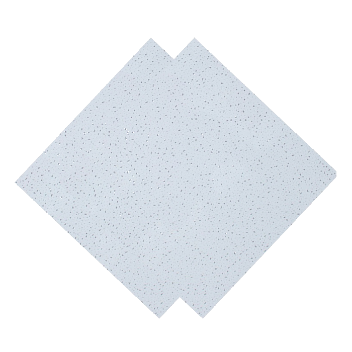

防火喷涂矿棉板

包括:防火泥、防火密封胶,可塑性好,适用于不规则形状处、贯穿物考虑更换的场合。
· 无机防火堵料
又称防火灰泥,能够快速固化,适用于封堵后贯穿物基本不变的场合。
· 阻火包
施工便捷,适用于较大孔洞、贯穿物考虑更换的场合。

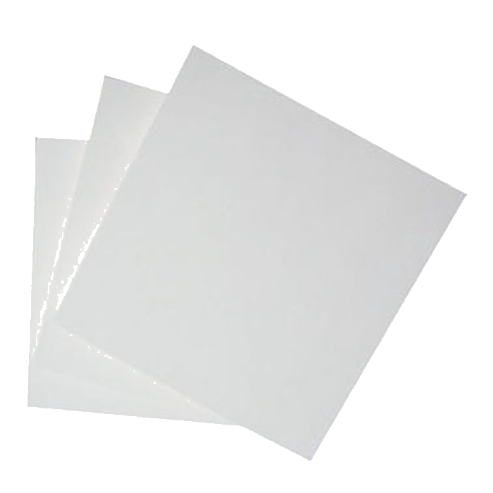

· 防火板
包括:防火隔板、防火喷涂矿棉板,机械强度高,适用于较大孔洞、兼顾承载功能。

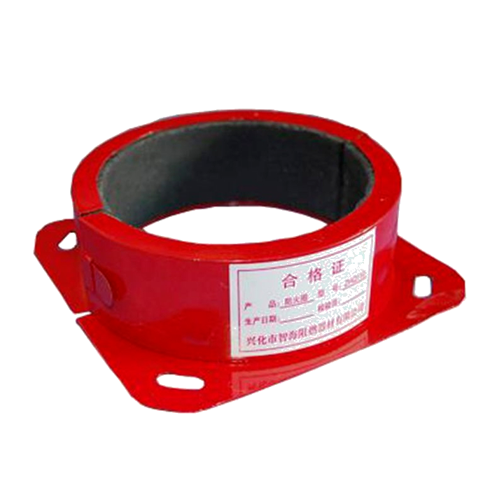

· 阻火圈
内部填充阻燃膨胀材料的金属卡箍,可固定在塑料管道外壁。

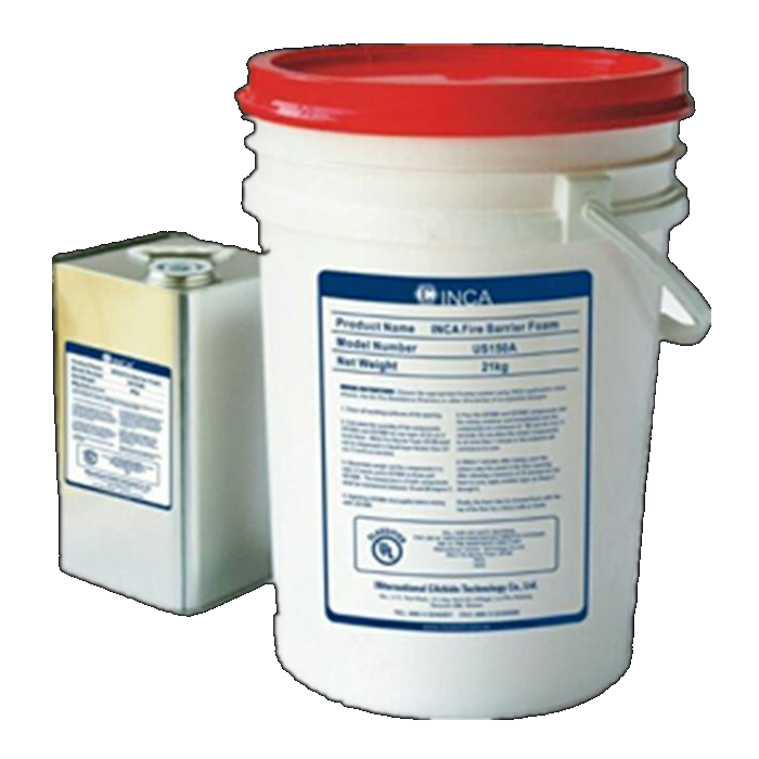

除此之外,还有 · 防火模块 · 防火泡沫 等。
这些材料往往不是单一、而是通过两种或多种的灵活组合,共同完成管道系统的防火封堵。

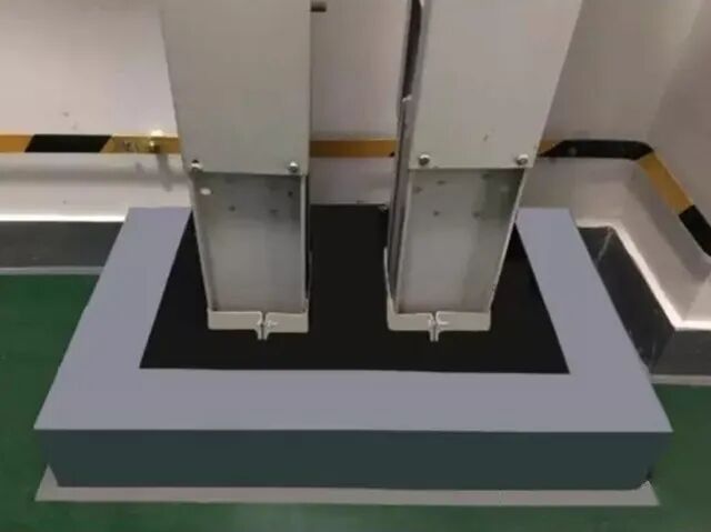

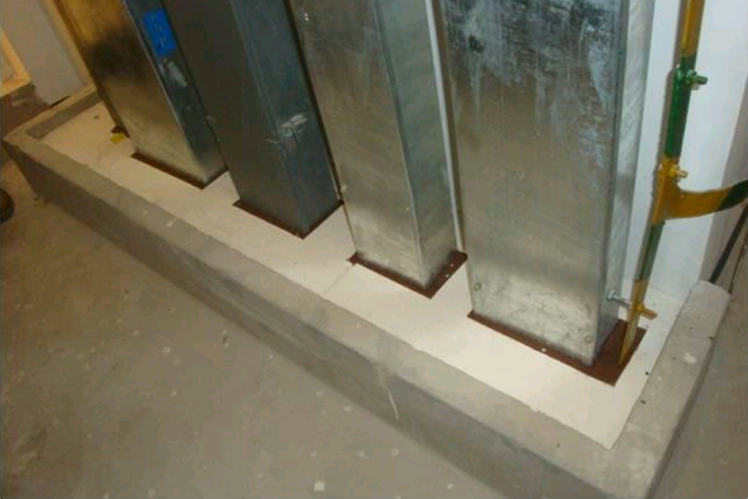

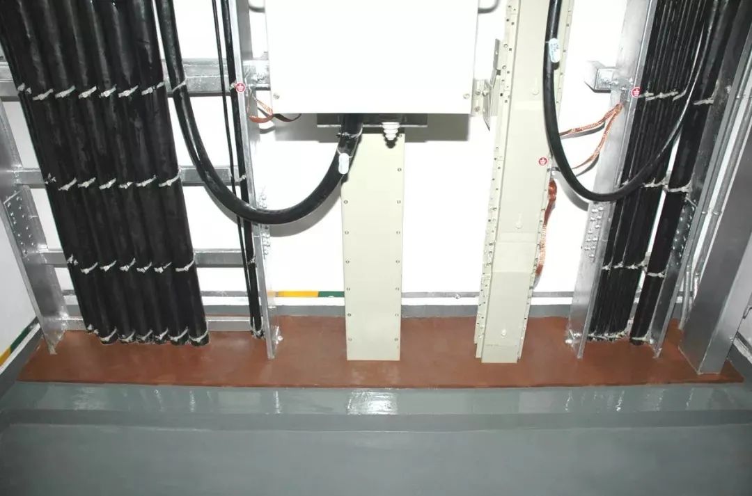

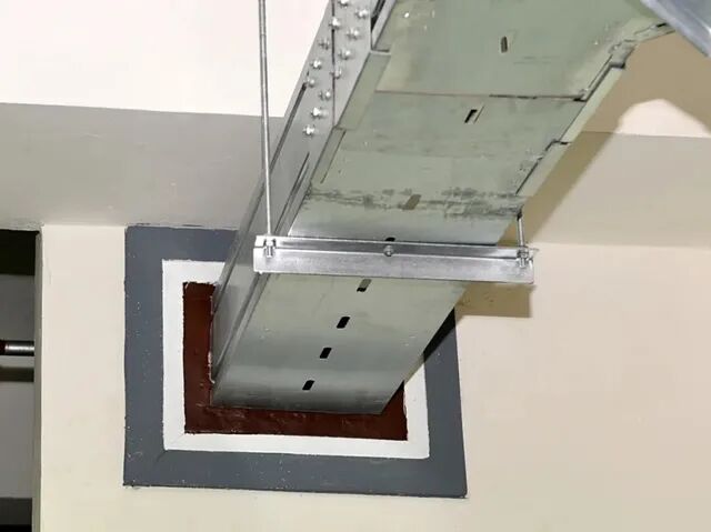

· 桥架、母线
桥架贯穿楼板
母线贯穿楼板
桥架贯穿墙体
母线贯穿墙体

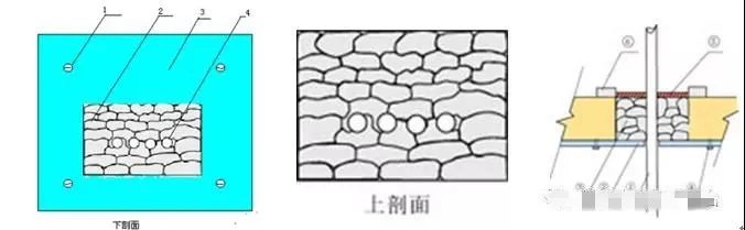

桥架、母线贯穿楼板、墙体时,楼板处宜设置挡水台,楼板下部安装有一定强度的防火板作为支撑,内部孔口较大时可采用阻火包封堵、再用防火泥塞缝,内部孔口较小时可直接采用防火泥封堵。
阻火包的施工工艺:
1.施工前将封堵工作面清理干净,做到无油、无粉尘及其它异物,按电缆顺序梳理整齐。
2.将阻火密封包整齐排列叠放至贯穿孔洞的电缆周围,压实后依次码放。对电缆贯穿孔洞的封堵要求为封严、封全、不留缝隙,用眼睛观不透光为止。
3.穿越楼层或设备的贯穿孔洞,应先将钢架或钢网固定在孔洞下端,刷阻火涂料,密封包码放厚度不得少于24厘米,上部可根据现场要求加盖板或其它防火装饰物(不得采用木板或其它易燃物作为支架或盖板)。
4.机房配电柜、控制柜的封堵应将设备下部地板空间全部封严,封堵周边应大于设备底座周边24厘米。电缆在地板下转弯处或分线处,封堵体积应不小于24厘米×24厘米×24厘米。
施工注意事项:
1.阻火密封包的使用码放厚度(h)标准:h≥240mm耐火达到一级(≥180min);240mm≤h≤200mm耐火达到二级(≥120min);h≥120mm耐火达到三级(≥60min)
2.阻火密封包与电缆之间间隙,不得大于0.5厘米。
3.如阻火密封包着雨水后,应在干燥处阴干,不得在高温下烘烤。
4.阻火密封包应在阴凉、干燥处保存,贮存环境温度小于100℃。

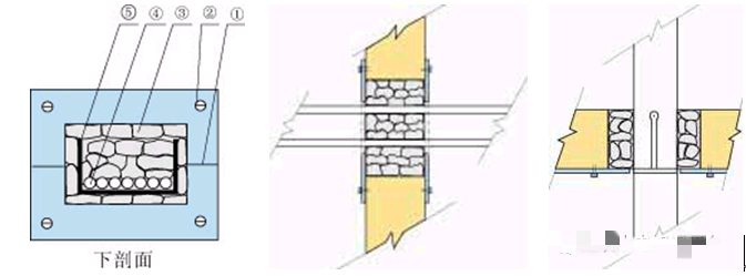

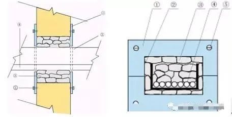

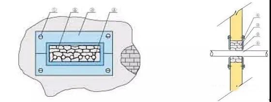

电缆穿墙孔洞:
1.施工前将封堵工作清理干净,做到无油、无粉尘及其它异物;按电缆顺序梳理整齐。
2.阻火密封包码放完后,应在两侧扣5-8mm防火板,防火板内侧应与电缆1cm以上距离,
3.封堵厚度不得小于24cm。
①电缆,②阻火密封包,③防火板,④固定螺栓。

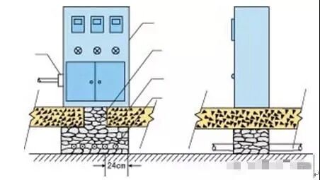

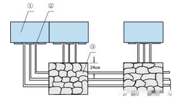

配电柜进出电缆封堵:
1.施工前将配电柜内外工作面清理干净,按电缆进出顺序将电缆排列,在配电柜与电缆沟或地板下部空间应封堵严密,使其之间不留空隙。
2.封堵剖面外沿应大于配电柜进出线孔洞24cm或与周边隔墙紧密结合。电缆在配电柜两侧进出线,应在进出线处安装阻火盘,以防止火焰由上部进入盘内如图⑤。
①电缆 ③阻火密封包 ⑤阻火盘
②楼板 ④配电柜

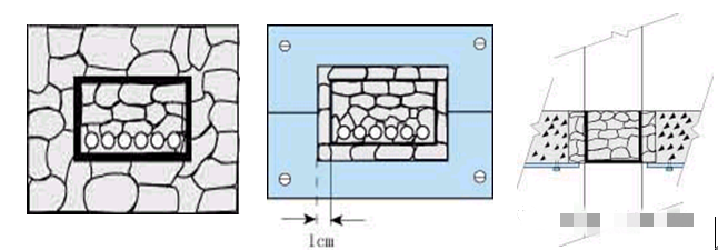

电缆桥架穿墙孔洞:
1.电缆桥架穿墙的封堵方法与1-1-1相同,如果电缆直径大于2cm时,在封堵前应在封堵部位向双方向涂刷各1.5延长米的电缆涂料,然后再进行封堵。
2.防火板内沿应与桥架保持1cm距离。
①防火板 ②电缆桥架 ③阻火密封包
④电缆 ⑤固定螺丝

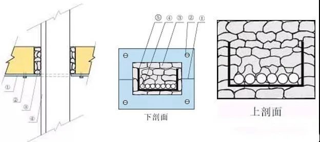

电缆槽盒穿墙孔洞:
1.电缆槽盒的封堵是防火封堵中非常重要的一个环节,在封堵时,应特别注意槽盒内的封堵质量。
2.封堵部位的墙体厚度相同,内部应确保24cm以上(含24cm)。
①电缆 ②防火板 ③阻火密封包
④电缆槽盒 ⑤固定螺丝

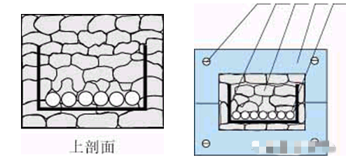

电缆贯穿楼层槽盒内封堵:
1.槽盒贯穿楼层的封堵,应重点槽盒内钢吊架的安装方法,具体安装见图1-3-4。
2.槽盒内封堵厚度不得小于24cm,遇槽盒电缆较多的情况,须在电缆缝隙之间适当填入非硬化堵料,使之更加严密。
3.槽盒外部下端用5-8mm防火板封盖。
①电缆 ②防火板 ③阻火密封包 ④槽盒
⑤固定螺丝
电缆槽盒贯穿楼层封堵:
1.施工完毕后应按要求达到图中上剖面、下剖面的规范,槽盒内外钢吊架用手按压应达到坚固、不下沉(承受重量大于25公斤)。
2.槽盒下端封盖钢板应与槽盒保持1cm距离。
①固定螺丝 ②防火板 ③阻火密封包 ④钢吊架
⑤电缆槽盒
槽盒内钢吊架:
①电缆槽盒 ②装饰盖板 ③阻火密封包
④楼板 ⑤钢吊架 ⑥连接螺丝或焊接

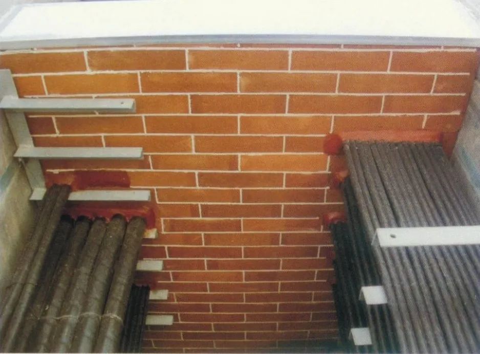

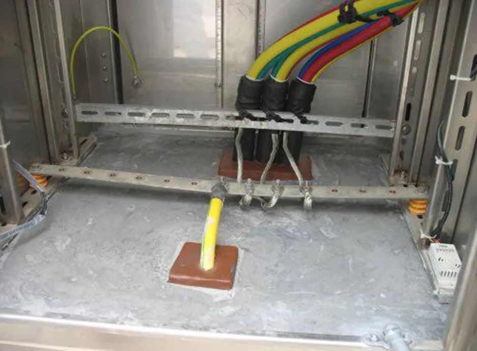

· 电缆
电缆通过柜底
电缆贯穿电缆沟
电缆在通过电气柜底部或贯穿电缆沟时,可采用防火泥封堵,为避免堵料对电缆绝缘层造成腐蚀,可加套塑料或橡胶管防护。

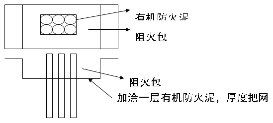

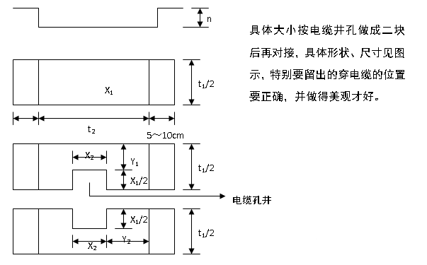

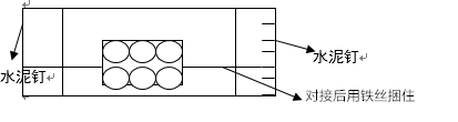

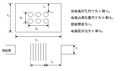

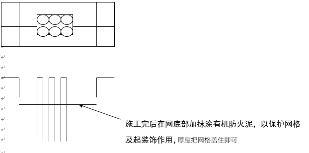

有机防火泥在电缆井中施工工艺:
1.测量、计算电缆井孔的大小尺寸,楼板厚度,及电缆在井中占据的位置尺寸。
2.然后根据电缆井孔的大小,选用铁丝粗细为¢5mm的铁丝网做成网托,并使二边留出5—10cm的尺寸弯边,以便固定在楼板上。
3.把做好的铁丝网托放置到电缆井中,进行对接好,并在留边的两边分别用水泥钉在楼板上固定住。
4.在做好的网托上堆放阻火包,在堆放时注意整齐、密实、不透风,在电缆周围的防火包一定要填密实和压紧。如图:
5.如果是用阻火包和有机防火泥,则在电缆井四周先用防火包堆放,在靠近电缆周围及电缆之间用防火泥封实。

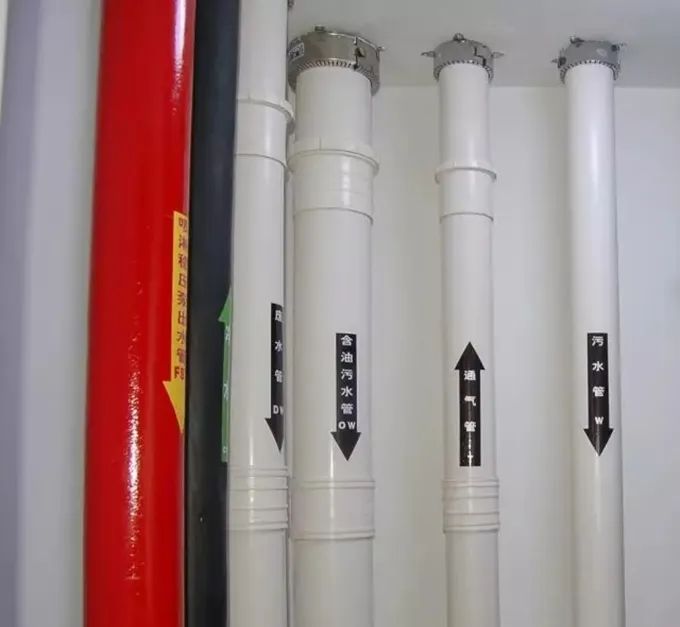

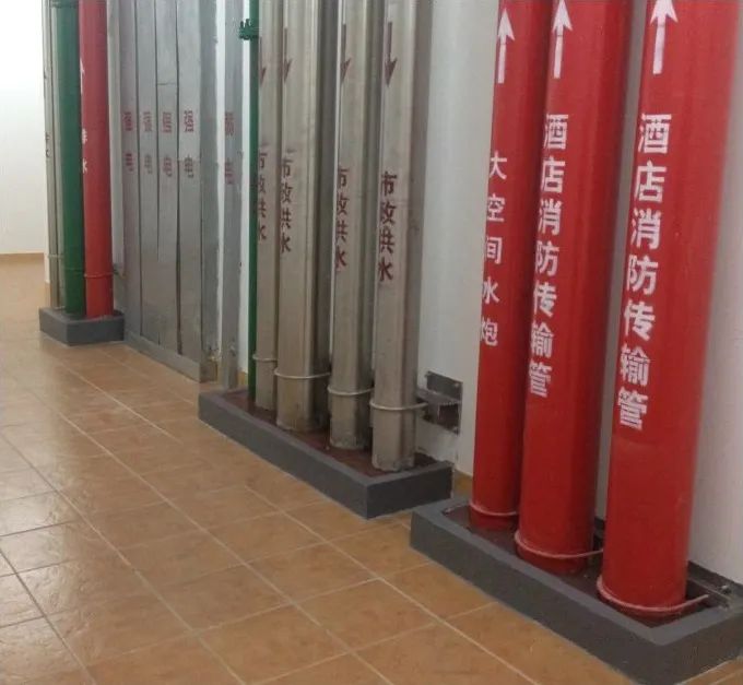

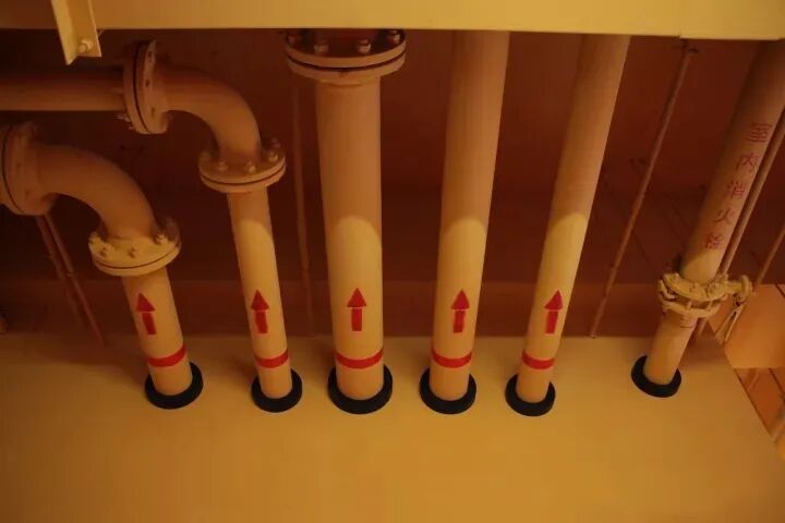

· 给排水管道

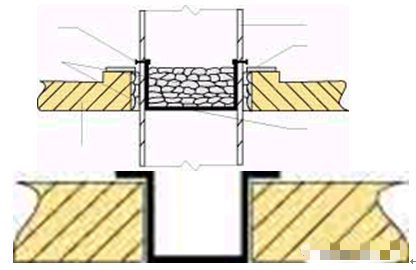

金属管道贯穿楼板
塑料管道贯穿楼板
给排水管道贯穿墙体

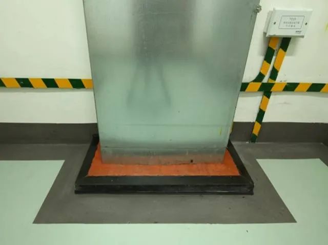

给排水管道穿越楼板、墙体时应设置套管,套管与管道之间可采用防火泥填塞封堵,塑料管道在贯穿楼板的底板以及墙体的两侧,应安装阻火圈。

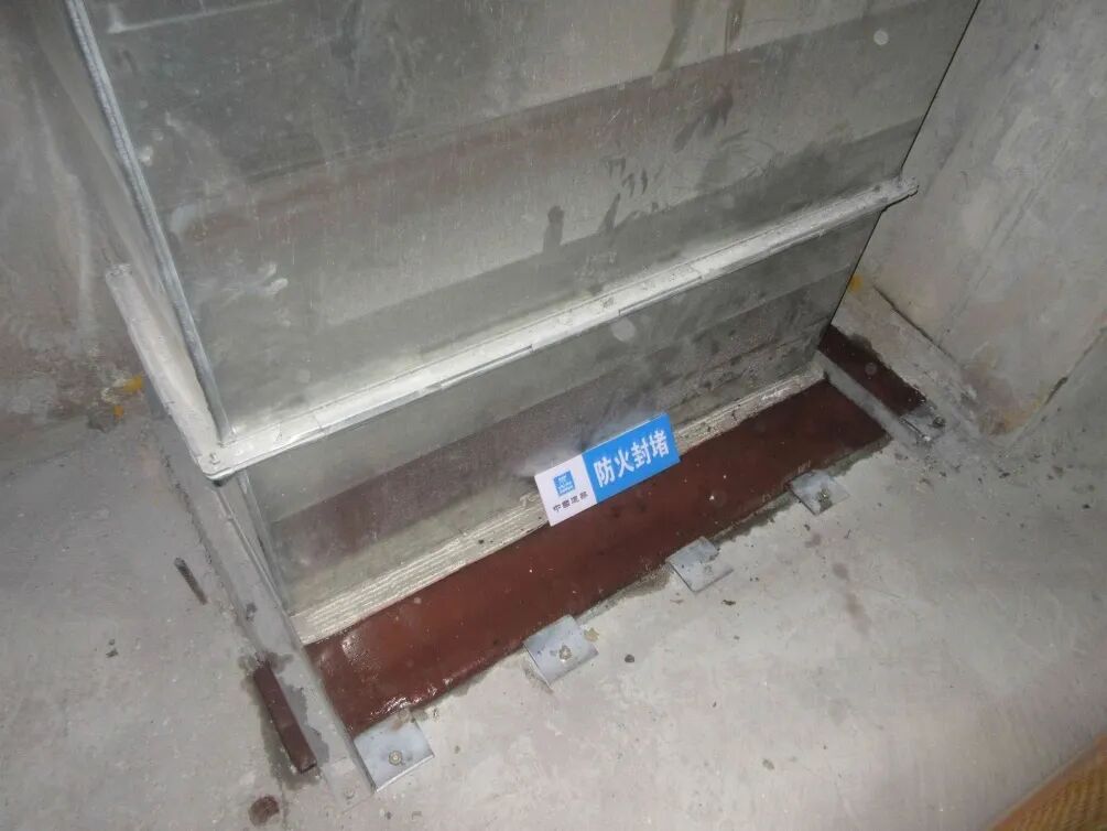

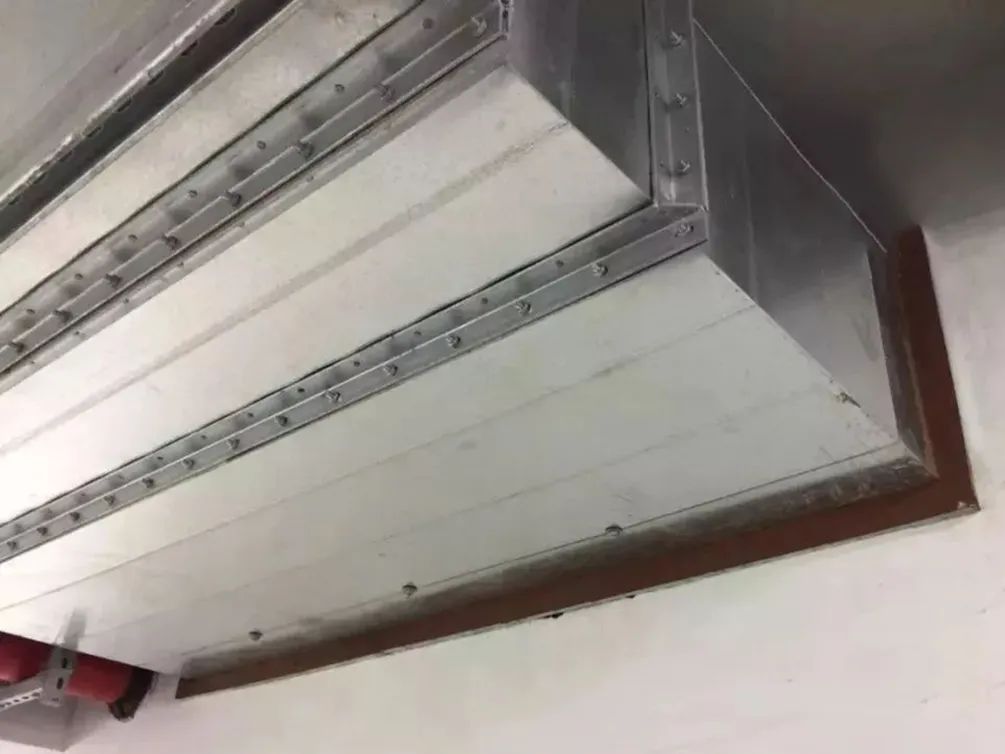

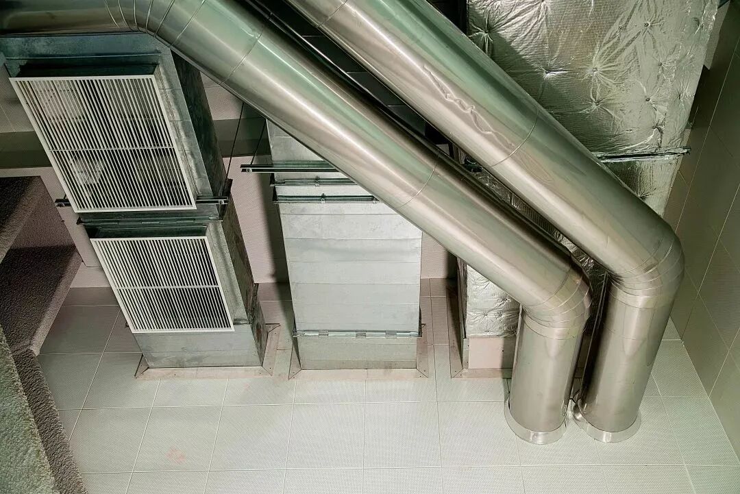

· 风管
风管贯穿墙体
风管贯穿楼板
风管贯穿墙体、楼板处,应设置套管,套管与风管之间采用防火岩棉等不燃材料填塞,外侧一圈用防火泥封堵。

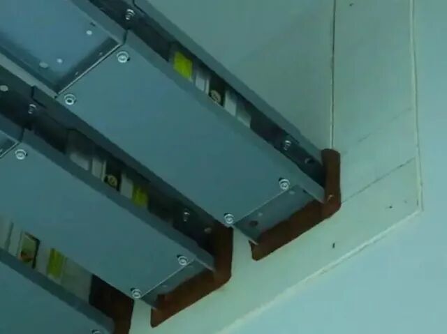

· 收口
收口示例
机电管道防火封堵完成后,可采用防火板或薄钢板等做收口处理,以提升观感质量效果。
