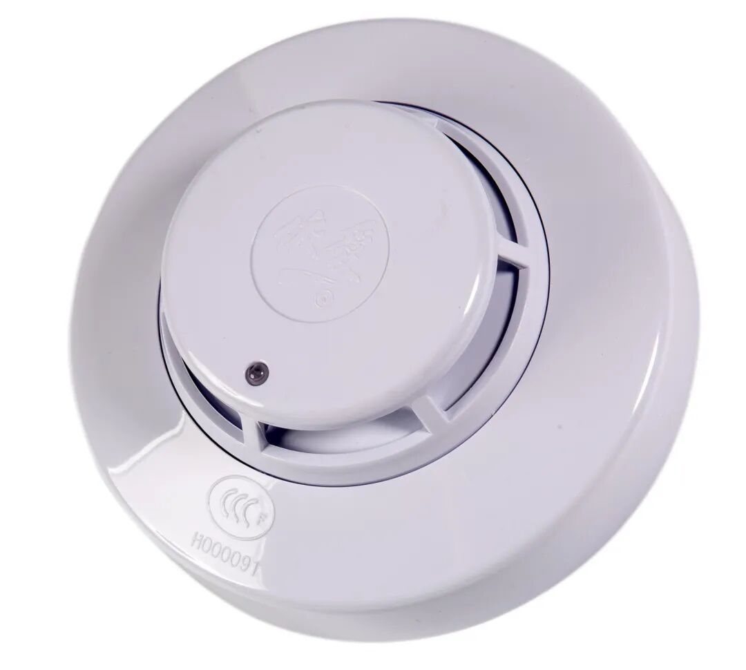

点型感烟探测器的检测方法●●
1)采用发烟装置向探测器施放烟气,查看探测器报警确认灯、以及火灾报警控制器的火警信号显示。
2)消除探测器内及周围烟雾,报警控制器手动复位,观察探测器报警确认灯在复位前后的变化情况

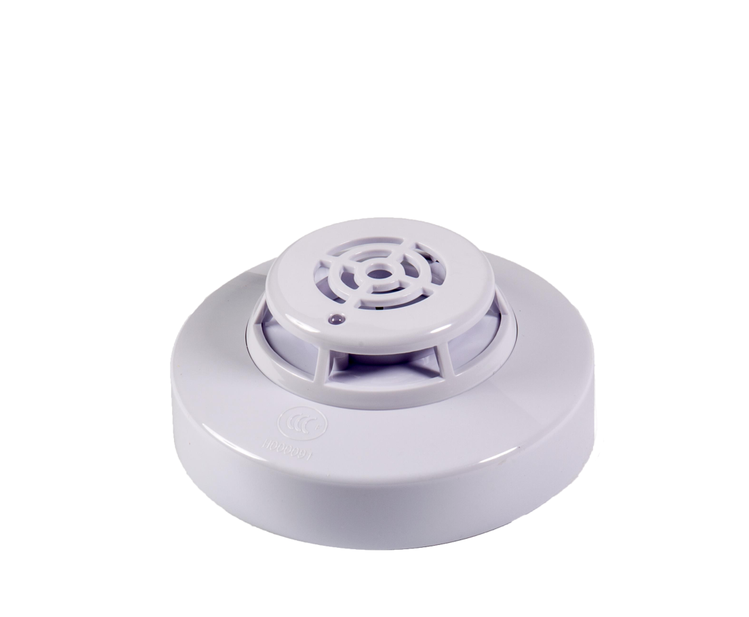

点型感温探测器的检测方法 ●●
1)可复位点型感温探测器,使用温度不低于54℃的热源加热,查看探测器报警确认灯和火灾报警控制器火警信号显示;移开加热源,手动复位火灾报警控制器,查看探测器报警确认灯在复位前后的变化情况。
2)不可复位点型感温探测器,采用线路模拟的方式试验。

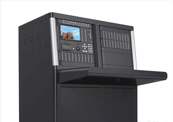

火灾报警控制器的检测方法 ●●
1)触发自检键,对面板上所有的指示灯、显示器和音响器件进行功能自检。
2)切断主电源,查看备用直流电源自动投入和主、备电源的状态显示情况。
3)在备用直流电源供电状态下,进行断路故障报警及火警优先功能、二次报警功能检测:
①模拟探测器、手动报警按钮断路故障,查看故障显示。
②断路故障报警期间,采用发烟装置或温度不低于54℃的热源,先后向同一回路中两个探测器施放烟气或加热,查看火灾报警控制器的火警信号、报警部位显示及记录。每个探测器检测后,只消音,不复位。
4)用万用表测量火灾报警控制器的联动输出信号。
5)系统复位,恢复到正常警戒状态。

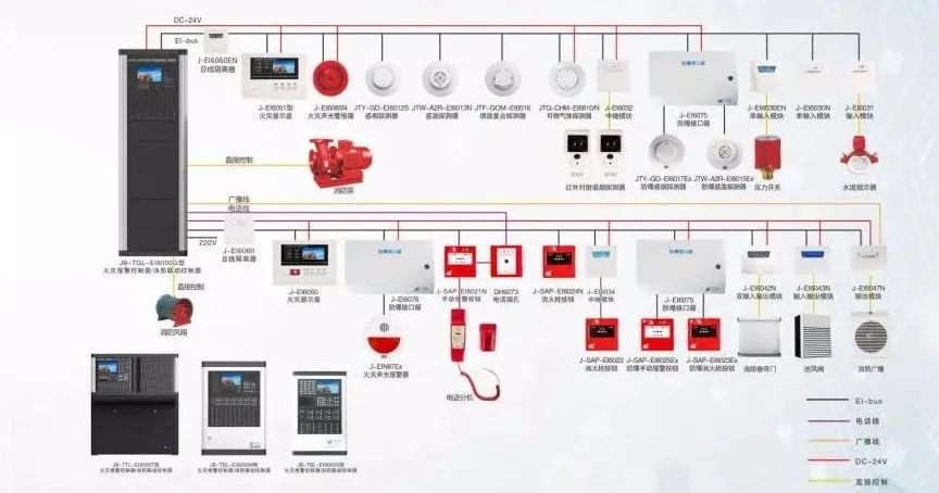

消防联动控制设备的检测方法●●
1)对面板上所有的指示灯、显示器和音响器件进行功能自检。
3)在备用直流电源供电状态下,进行下列检测:
①核对消防控制设备的联动控制功能和逻辑控制程序。
②在接线端子处,模拟消防联动控制设备与输入/输出模块间连线的断路、短路故障并用秒表计时,查看声、光故障报警信号。
③远程手动启动各联动控制消防设备,查看控制信号的传输;系统复位。
4)恢复至正常警戒状态。

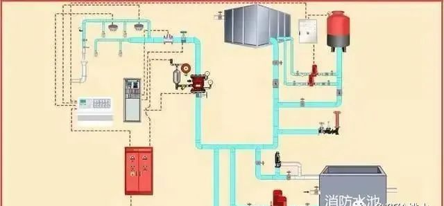

室内消火栓系统的检测方法●●
1)选择最不利处消火栓,连接压力表及闷盖,开启消火栓,测量栓口静水压力。
2)连接水带、水枪,启动消防水泵,查看消防泵启动和信号显示,测量栓口静水压力。
3)按设计出水量开启消火栓,测量最不利处消火栓出水压力。
4)按设计出水量开启消火栓,测量最有利处消火栓出水压力。
5)系统恢复正常状态
自动喷水灭火系统
湿式系统的检测方法●●
1)开启最不利处末端试水装置,查看压力表显示;查看水流指示器、压力开关和消防水泵的动作情况及反馈信号。
2)测量自开启末端试水装置至消防水泵投入运行的时间。
3)用声级计测量水力警铃声强值。
4)系统恢复正常。

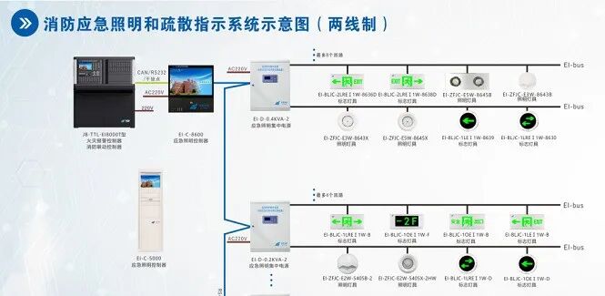

疏散指示标志的检测方法●●
1)查看外观和位置,核对指示方向。
2)关闭正常照明,查看发光疏散指示标志的自发光情况,测试亮度。
3)切断正常供电电源,在灯光疏散指示标志前通道中心处,用照度计测量地面照度;达到规定的应急工作状态持续时间时,重复测量上述测点的照度。
4)系统复位。

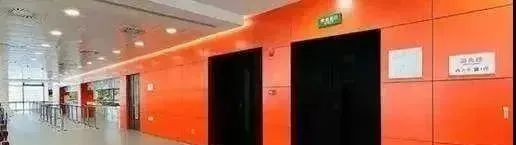

消防电梯的检测方法●●
1)触发首层的迫降按钮,查看消防电梯运行情况。
2)在轿厢内用专用对讲电话通话,并控制轿厢的升降。
3)用秒表测量自首层升至顶层的运行时间。
4)具有联动功能的消防电梯,分别触发两个相关的火灾探测器,查看电梯的动作情况和反馈信号。
5)触发消防控制设备远程控制按钮,重复试验。
6)恢复正常状态。
