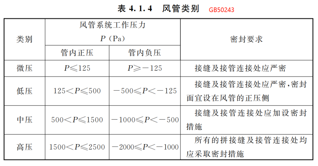

一、风管系统分类
风管系统按其工作压力应划分为微压、低压、中压与高压四个类别,并应采用相应类别的风管:

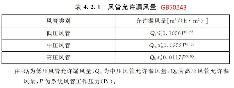

二、风管检测(验证)、允许漏风量

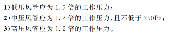

风管加工应通过检测或验证,强度和严密性要求应符合下列规定:
  1、风管在试验压力保持5min及以上时,接缝处应无开裂,整体结构应无永久性变形及损伤:
  2、矩形金属风管的严密性检验,在工作压力下的允许漏风量:

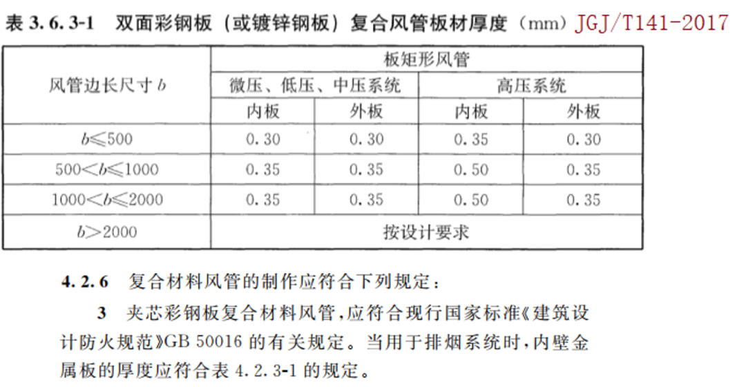

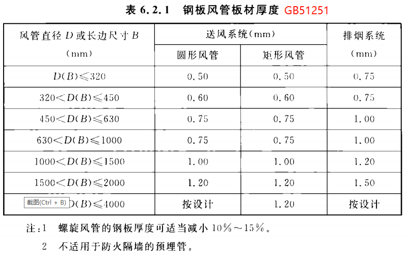

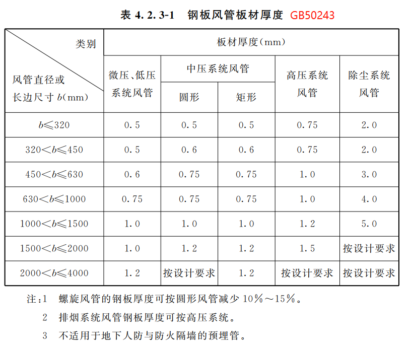

三、钢板风管板材厚度
金属风管的材料品种、规格、性能与厚度应符合设计要求,当设计无要求时,应执行规范规定:
4.2.6-3夹芯彩钢板复合材料风管,应符合现行国家标准《建筑设计防火规范》GB50016的规定。当用于防排烟系统时,内壁金属板的厚度应符合表4.2.3-1的规定。

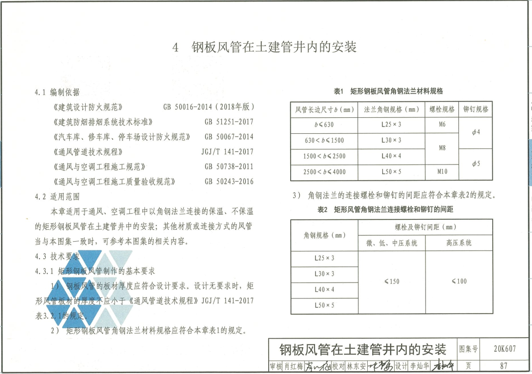

四、风管制作与连接
1、镀锌钢板及含有各类复合保护层的钢板应采用咬口连接或铆接,不得采用焊接连接。风管的密封应以板材连接的密封为主,也可采用密封胶嵌缝与其他方法。密封胶的性能应符合使用环境的要求,密封面宜设在风管的正压侧。防火风管的本体、框架与固定材料、密封垫料等应采用不燃材料,防火风管的耐火极限时间应符合防火设计规定。

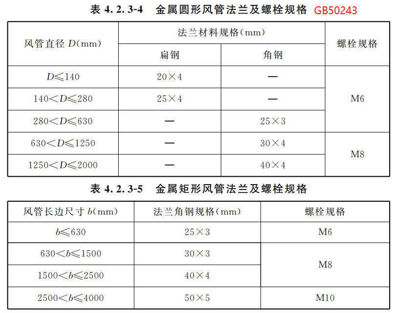

2、微压、低压与中压系统风管法兰的螺栓及铆钉孔的孔距不得大于 150mm;高压系统风管不得大于100mm。矩形风管法兰的四角部位应设有螺孔。当对法兰采取相应的加固措施时,风管边长不得大于 2000mm。矩形风管采用 C型、S型插条连接时,风管长边尺寸不应大于630mm。

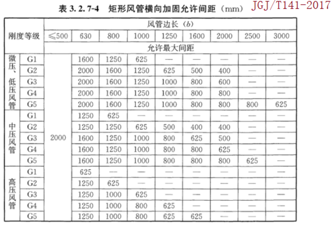

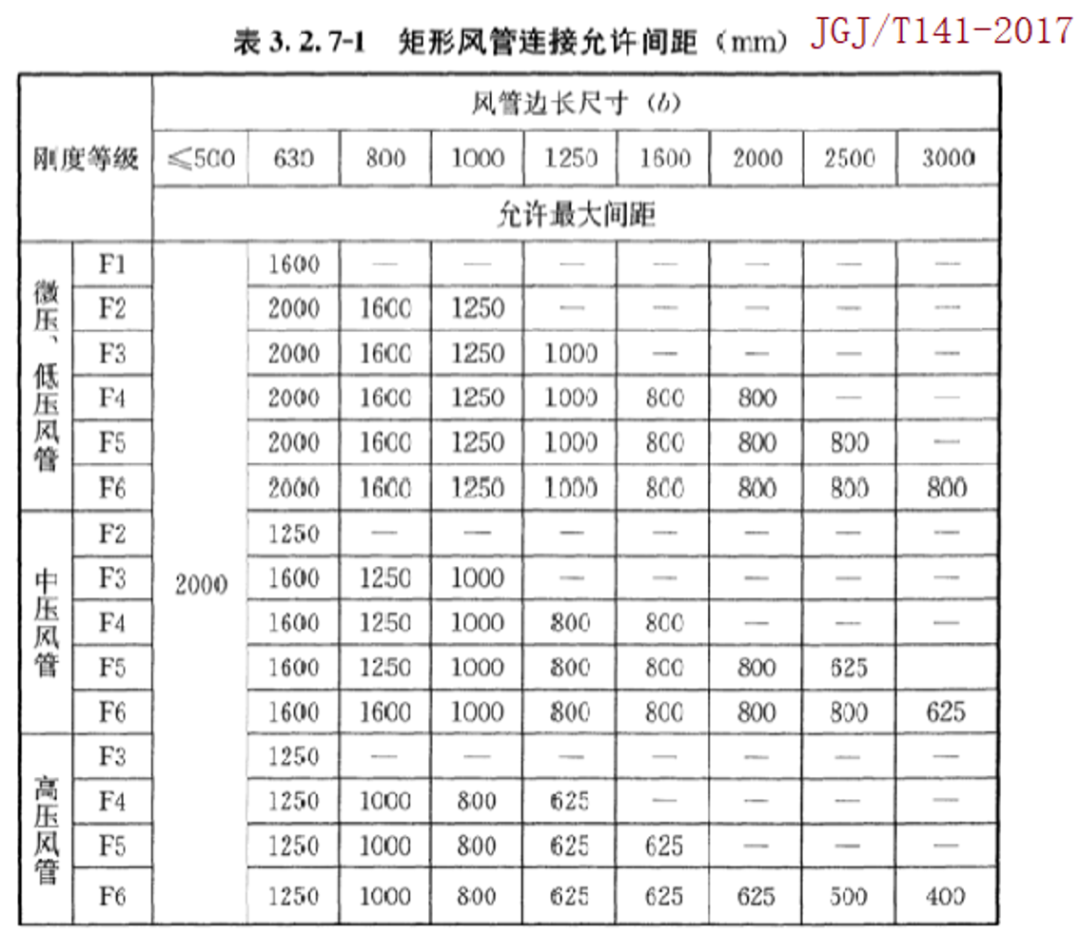

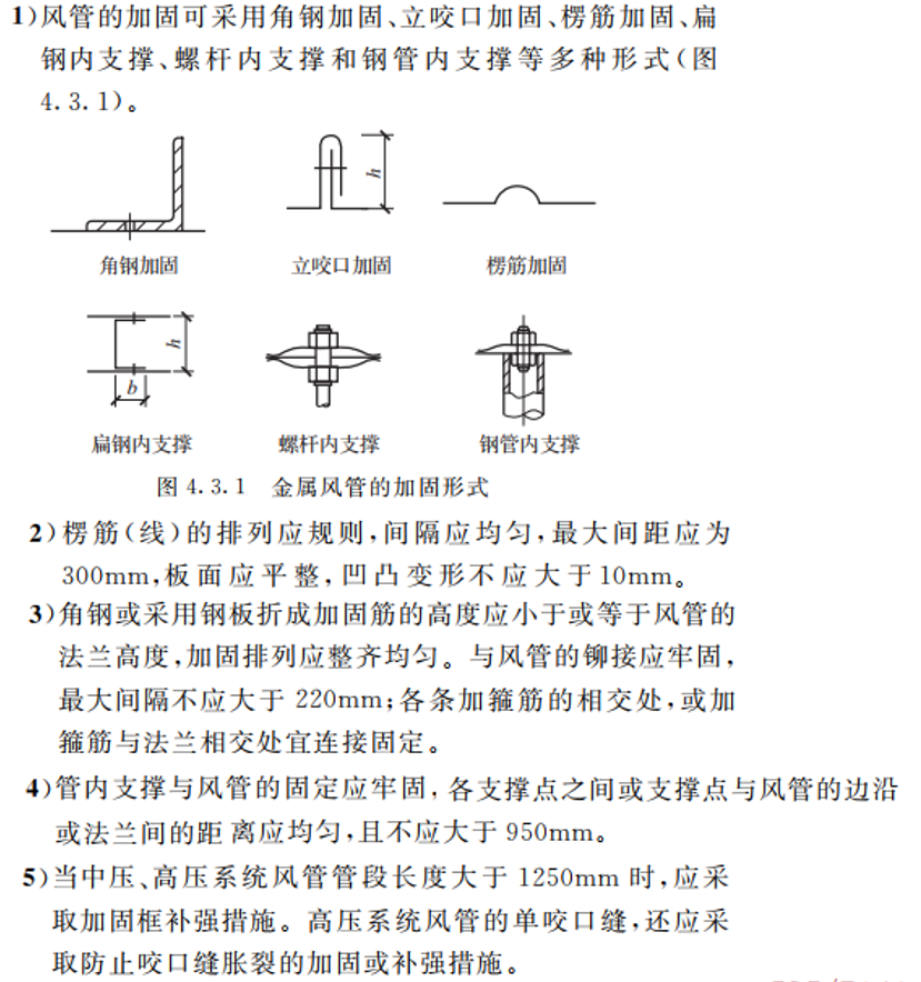

五、风管加固
4.3.1-3 金属风管的加固应符合下列规定:图片

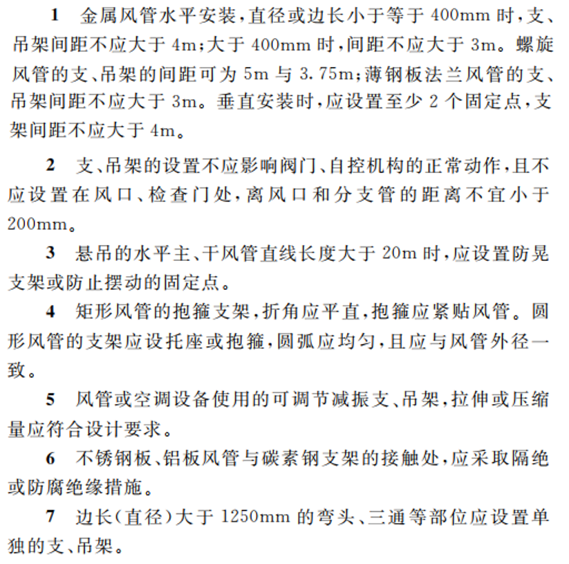

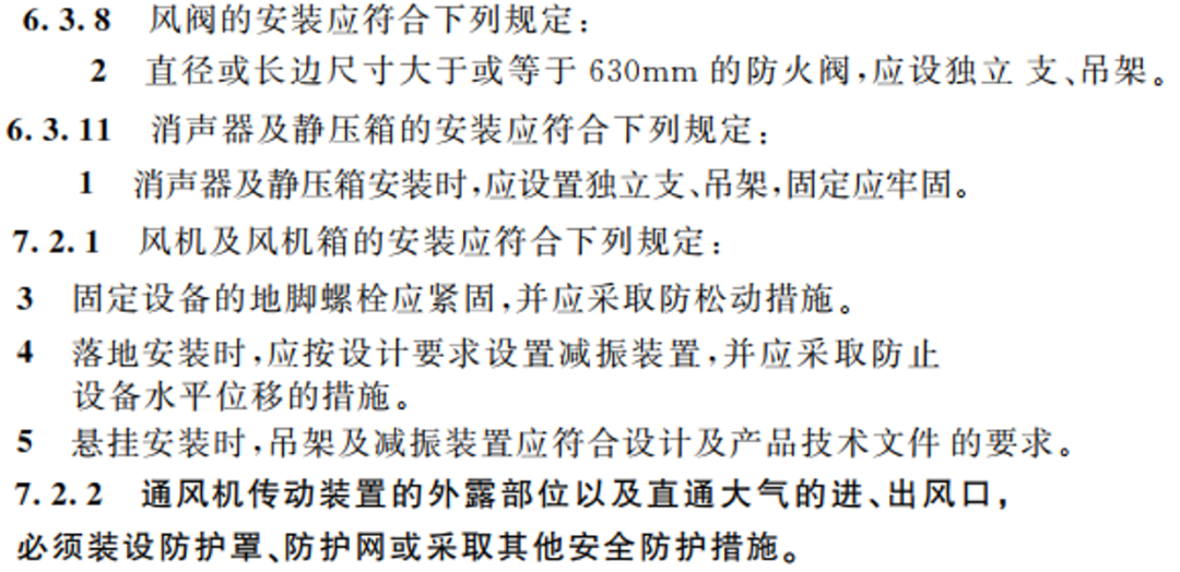

六、风管支、吊架安装
6.3.1风管支吊架安装应符合下列规定:(GB50243)
七、系统安装
GB50243
6.3.4风管的安装应符合下列规定:(GB51251)

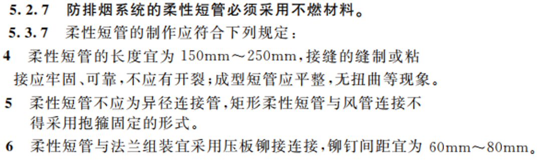

6.5.3风机应设在混凝土或钢架基础上,且不应设置减震装置,若排烟系统与通风空调系统共用且需要设置减震装置时,不应使用橡胶减震装置。

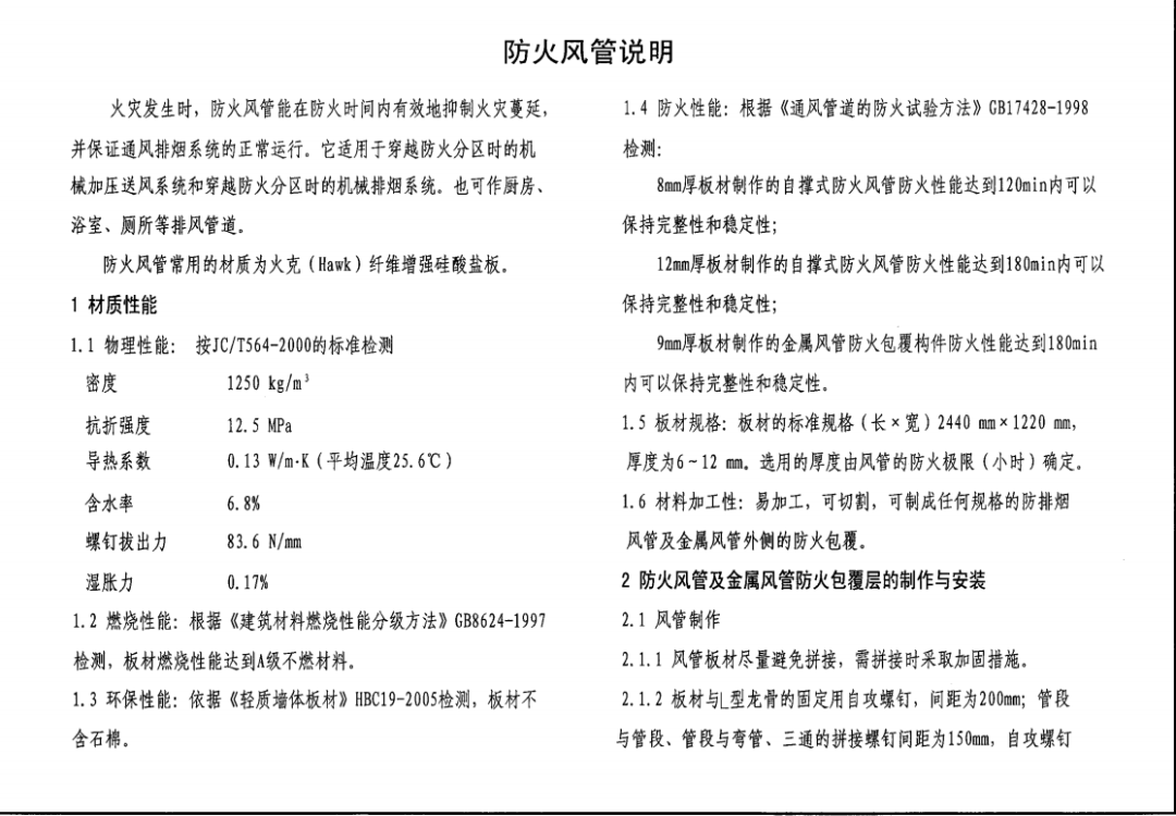

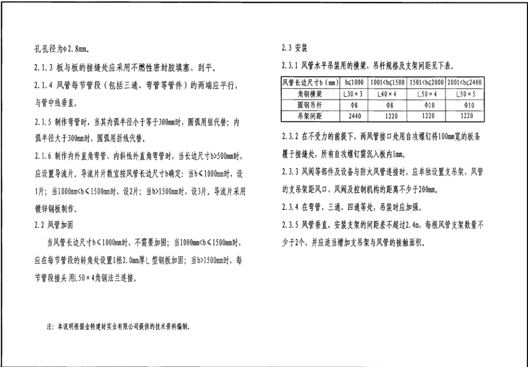

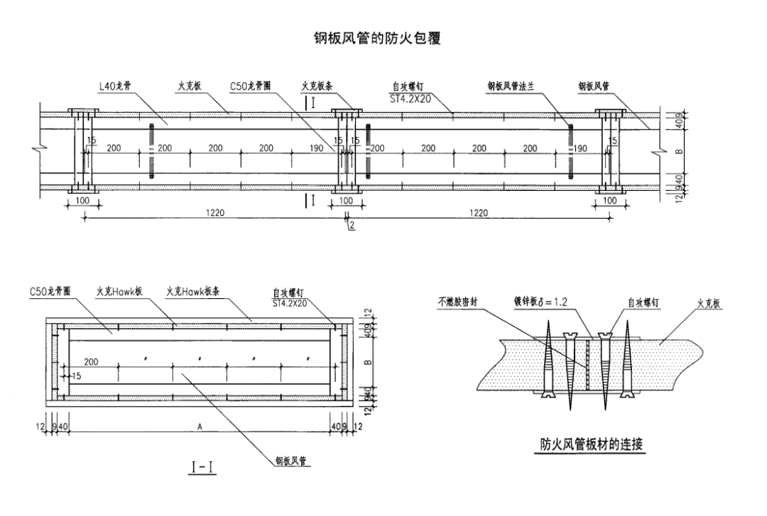

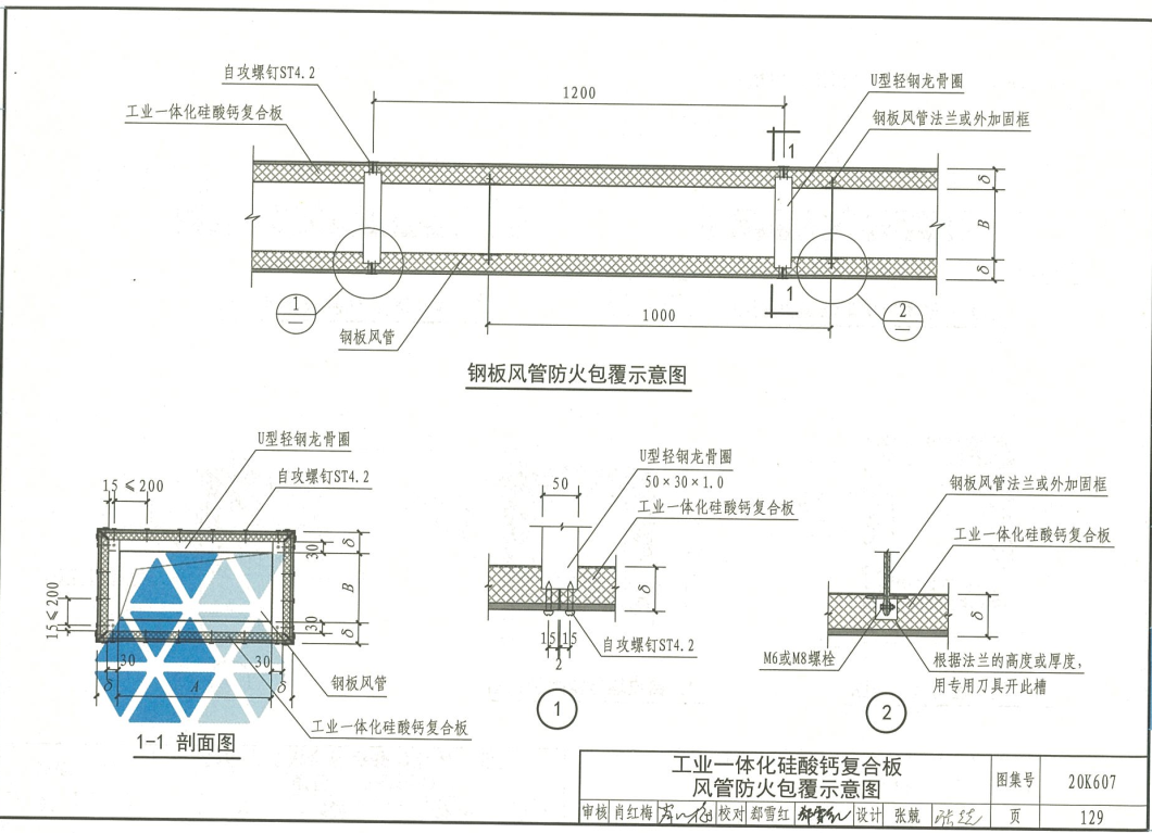

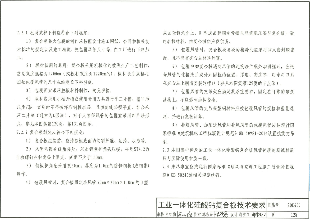

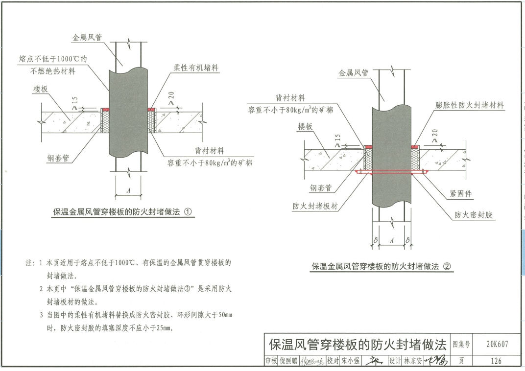

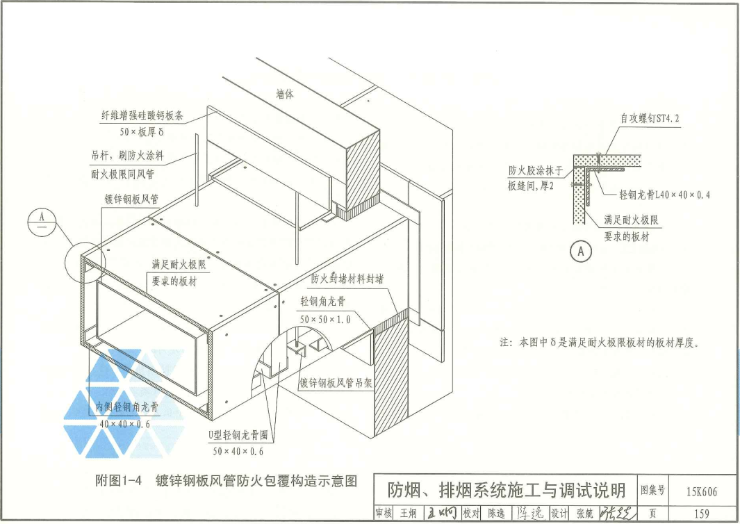

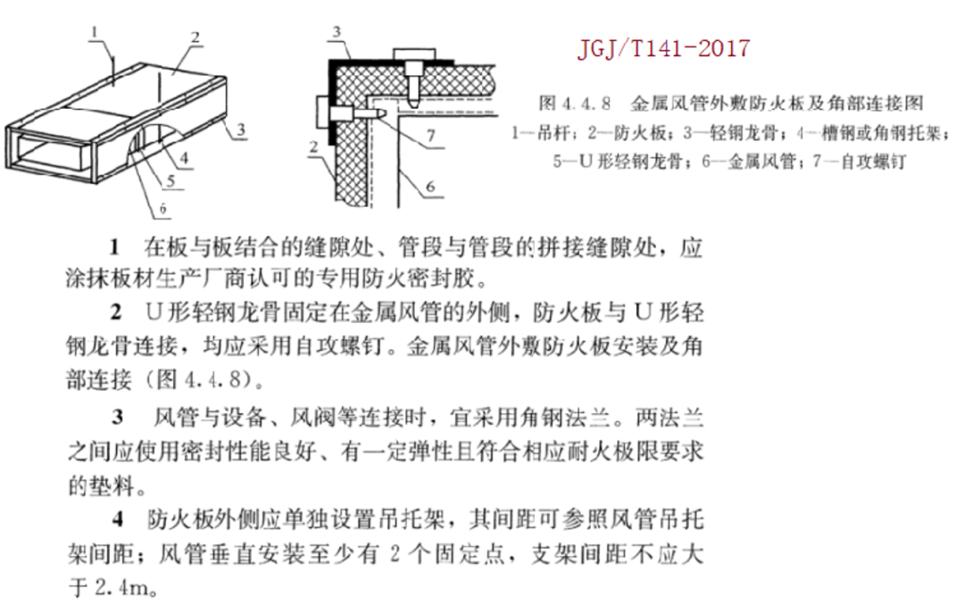

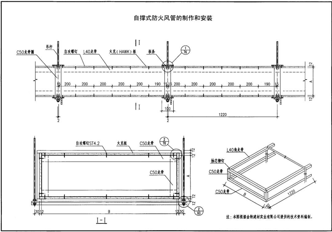

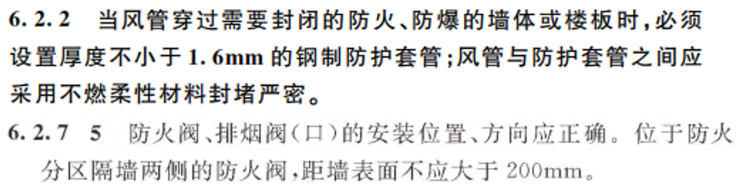

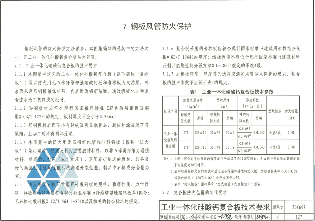

八、风管防火包裹安装:
07K103-2
15K606
20K607

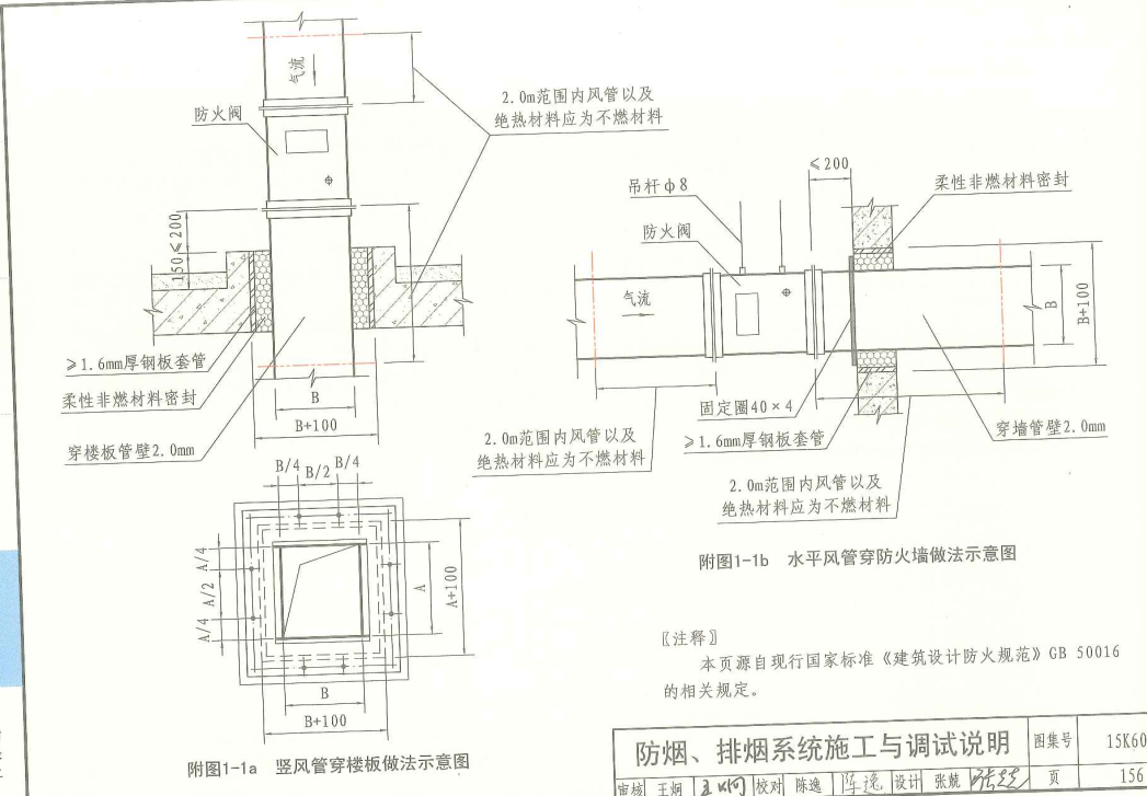

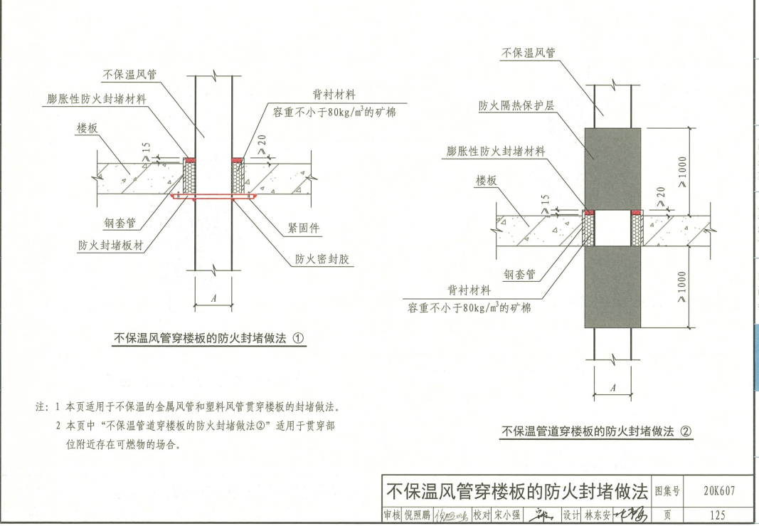

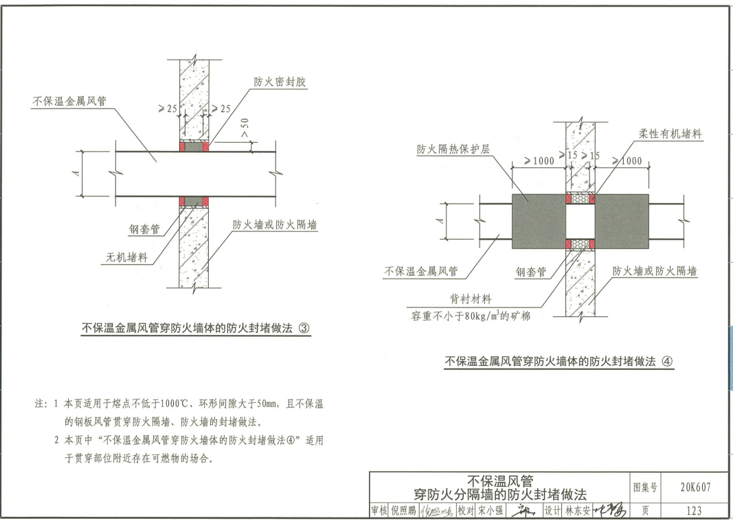

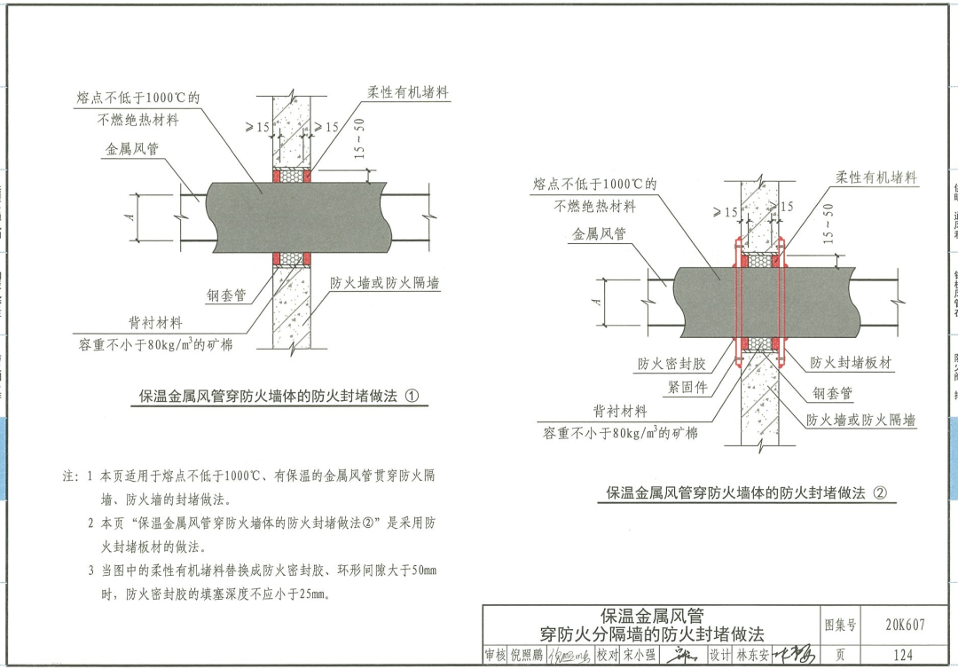

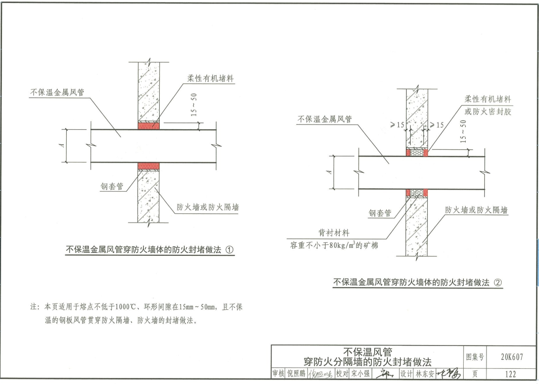

九、防火封堵
15K606
20K607

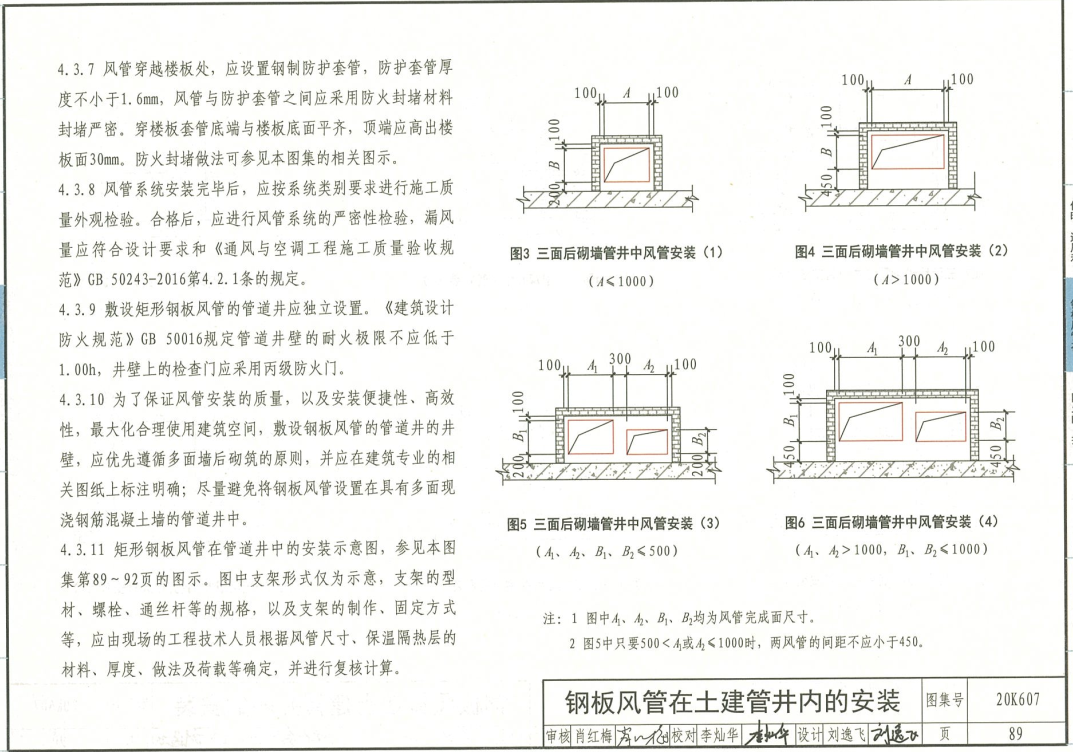

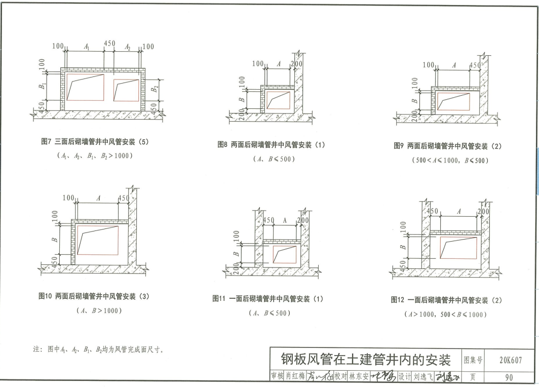

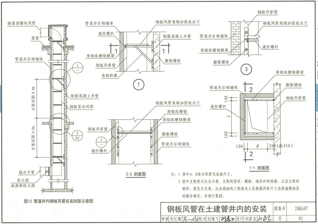

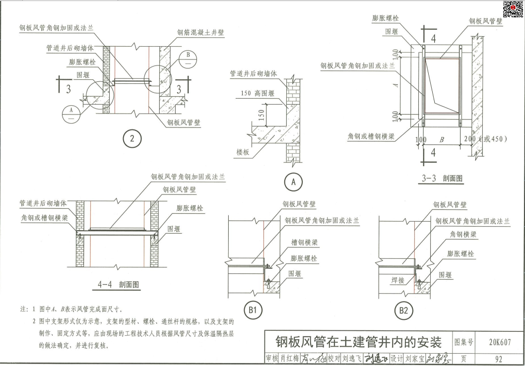

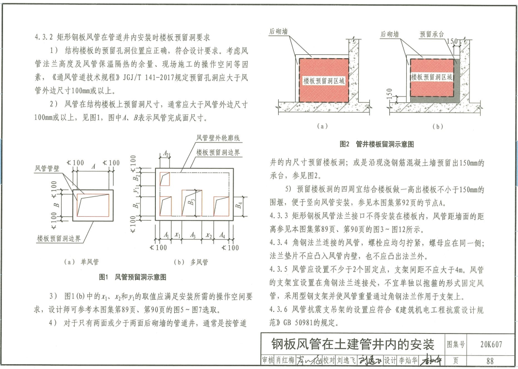

十、风管管道井安装
20K607
