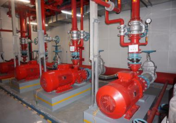

消防泵房是提供消防用水的关键部位,是直接关系到生命财产安全的重要部位,消防水泵房是消防系统的“心脏”。
1. 检查方法
(1)检查消防水泵房标志是否明显,疏散门是否直通室外或安全出口;检查进出消防水泵房的管孔、线槽等开口部位的防火封堵措施是否完好。
(2)检查消防水泵房是否有消防专用电话分机和应急照明灯具。检查消防专用电话通话情况。检查排水是否到位,是否堆放杂物等。
(3)查看消防水池是否设置就地水位显示装置;检查消防水池水位是否正常,补水设施是否正常。
(4)检查消火栓泵和喷淋泵是否设置备用泵,消防水泵是否标明系统名称和编号的标志牌,消防水泵是否采取自灌式吸水;检查消火栓泵和喷淋泵进、出水管阀门以及自动喷水灭火系统、消火栓系统管道上的阀门状态,是否保持常开,标识是否准确。
(5)管网压力是否正常,系统组件、设备、管道、线槽等是否完好无损、无锈蚀。

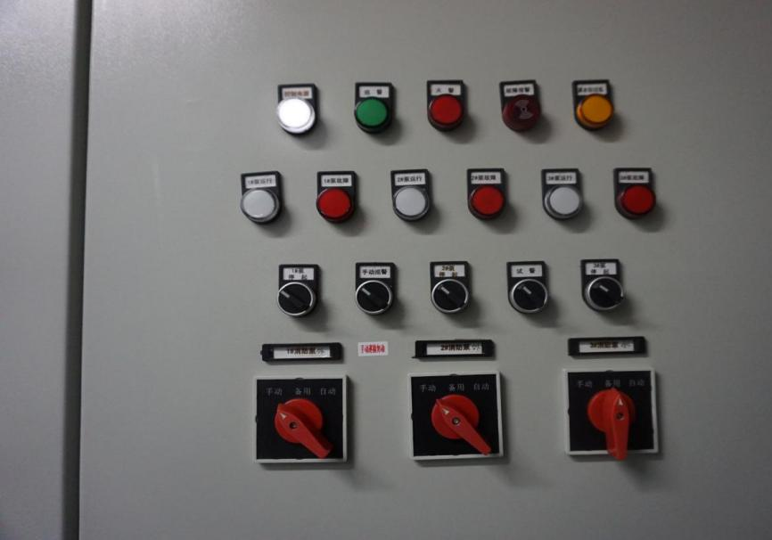

(6)检查消防水泵控制柜供电是否正常,是否设置主、备电源自动切换装置,消防控制柜按钮、指示灯及仪表是否正常,控制按钮是否标明消火栓泵、喷淋泵及编号;消防水泵控制柜是否处于“自动”位置;通知消控室分别启动,检查消防泵运行和反馈情况。
(7)将消防水泵控制柜控制开关拨到手动位置,分别手动启动消火栓泵、喷淋泵等,检查运行情况,结束后恢复到“自动”位置。

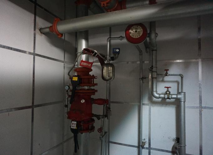

(8)检查湿式报警阀前后压力表压力是否正常;标识是否正确;组件是否齐全,阀门状态是否正常。
(9)打开湿式报警阀放水试验开关放水,检查水力警铃是否动作,是否起泵,消控室有无信号反馈。

(1)消防水泵房内报警阀水力警铃安装位置不正确

(3)消防水泵控制柜处于手动状态
