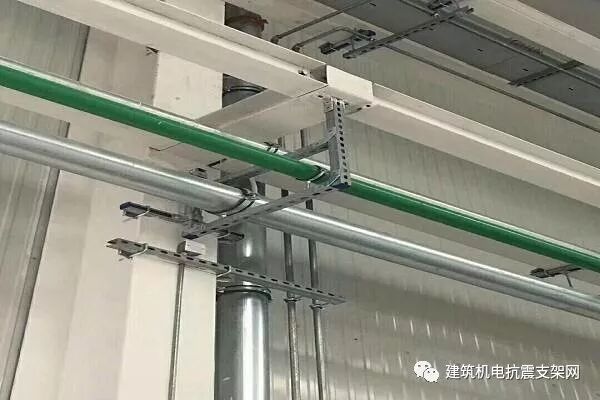

抗震支吊架安装完成后,就会进入抗震支吊架的验收环节,一般抗震支架的验收应由建设单位或监理单位连同当地的质检单位组织进行。这里为大家分享关于抗震支吊架验收过程的相关知识,以便大家能充分了解抗震支吊架验收流程。
抗震支架一般验收
抗震支吊架工程竣工验收时,应具备下列技术资料:
1、抗震支吊架的竣工图、计算书、设计变更文件及其他设计文件;
2、抗震支吊架构件、组件及其他附件的产品质量合格证书,有资质的专业检测单位性能检测报告、进场验收记录;
3、施工过程中重大技术问题的处理文件,工作文件和变更记录;
4、其他质量保证资料
5、抗震支吊架安装工程检验批划分应符合下列规定:设计、材料和施工条件相同的抗震支吊架工程,同层每100套为一个检验批,不足100套也应划分为一个独立的检验批;重要机房中的抗震支吊架应划为一个独立检验批。
6、检验数量应符合下列规定:每个检验批,应至少抽查3套抗震支吊架;重要机房中的抗震支吊架应全检。
抗震支架主控项目
1、抗震支吊架材质、规格和性能应符合设计要求及国家现行有关标准的规定;检验方法:检查产品合格证书、性能检测报告、材料进场验收记录和复检报告。
2、抗震支吊架材料品种、规格应符合设计要求;检验方法:观察、检查进场验收记录。
3、抗震支吊架整体安装间距应符合设计要求,其偏差不应大于0.2m;检验方法:尺量检查。
4、抗震支吊架斜撑与吊架安装距离应符合设计要求,并不得大于0.1m;检验方法:尺量检查。
5、侧向抗震支吊架与纵向抗震支吊架布设位置应符合设计要求;检验方法:观察、检查。
6、抗震支吊架斜撑竖向安装角度应符合设计要求,且不得小于30°;检验方法:尺量检查。
7、抗震支吊架与结构的连接,吊杆与槽钢的连接、槽钢螺母与连接件的扭矩应辐射设计要求,安装应牢固。
抗震支架一般项目
1、抗震支吊架构件表面应平整、洁净、无气泡、分层现象;检验方法:观察、检查。
2、抗震支吊架整体表面、侧面应平整,无明显压扁或局部变形等缺陷;检验方法:观察、检查。
3、当抗震支吊架安装质量不符合要求时,经返工后,能满足使用要求后,方可进行验收。返工后的抗震支吊架,应进行全数检验。
抗震支吊架是由锚固体、加固吊杆、抗震连接构件及抗震斜撑组成的与建筑结构体牢固连接的抗震支撑设施。
关于抗震支吊架的安装和具体验收,可参考《抗震支吊架安装及验收规程》严格执行相关安装规范和验收流程。
