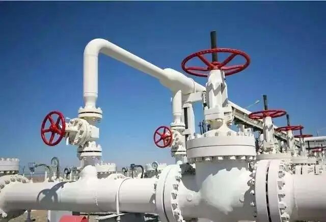

阀门是流体输送系统中的控制部件,是通过改变其流通面积的大小控制流体流量、压力和流向的机械产品。
一、 阀门的分类:
       阀门种类很多,且有很多种分类方法:下面按用途分类、按压力分类、按介质的工作温度分类、按操作方式分类、通用分类法进行介绍;
(一)、按用途分类:
(1)截断阀类:主要用于截断和导通介质流。该类阀门包括:闸阀、截止阀、隔膜阀、旋塞阀、球阀、蝶阀等。
(2)调节阀类:主要用于调节介质的流量、压力,包括调节阀、节流阀、减压阀等。
(3)止回阀类:主要用于防止介质的倒流,包括各种结构的止回阀。
(4)分流阀类:用于分配、分离或混合介质,包括各种结构的分配阀,疏水阀等。
(5) 安全阀类:用于系统超压安全保护,包括各种类型的安全阀。

三、 常用阀门的结构特征及其应用:
(一)、闸 阀:
       闸阀是指启闭体(闸板)由阀杆带动,沿阀座密封面作升降运行的阀门,可接通或截断流体的信道。闸阀流动阻力小,启闭省力,广泛用于各种介质管道的启闭。当闸阀部分开启时,在闸板背后产生涡流,易引起闸板侵蚀和振动,也易损坏阀座的密封面,修理困难。因此,闸阀一般不作节流用。
1、闸阀的结构特点:
闸阀由下阀体、上阀盖、闸板、阀杆、手轮、密封圈等零件组成。
(1)闸板:分为楔式刚性单闸板、楔式弹性单闸板、楔式双闸板、双闸板等
(2)阀杆:分明杆和暗杆。明杆是阀杆随闸板开启或关闭而升降;暗杆是阀杆随闸板启闭只是旋转升降,阀杆位置无变化。
(3)小直径的闸阀一般为手动,大直径的闸阀可为正齿轮传动或电动机传动。
2.闸阀的应用范围:
灰铸铁和球铸铁闸阀的参数范围:
公称压力 PN0.1~4.0Mpa;
公称直径 DN50~1800mm;
连接形式 法兰连接
钢制闸阀的参数范围:
公称压力 PN0.1~4.0Mpa;
公称直径 DN50~1800mm;
连接形式 法兰连接
3、注意事项:
1)不宜用以调节介质压力和流量;
2)适用于结焦场合,但弹性闸板和双闸板闸阀不宜应用;
3)大口径或高压闸阀,可安装旁通阀以减小主闸阀启闭力矩;
4)对于密封性能要求很高的场合,阀杆应采用波纹管密封;
4、优缺点:
优点:流动阻力小,介质流动方向不受限制,阀件安装长度较小。
缺点:闸板及密封面易被擦伤,密封面检修困难,阀门安装空间高度要求大。
5、常见故障及处理:
(1)盘根外漏:一般处理方法紧压盖或停气更换盘根。
(2)油杯外漏处理方法:
   a、油杯丝扣处漏--紧油杯或停气重新安装油杯。
   b、油杯口漏--注脂或更换油杯。
(3)手轮过紧处理方法:加注润滑油、更换盘根清洁轴杆
(4)内漏处理方法:排污、修复闸板
6、日常维护:清洁、盘车、排污、加润滑油、注脂
