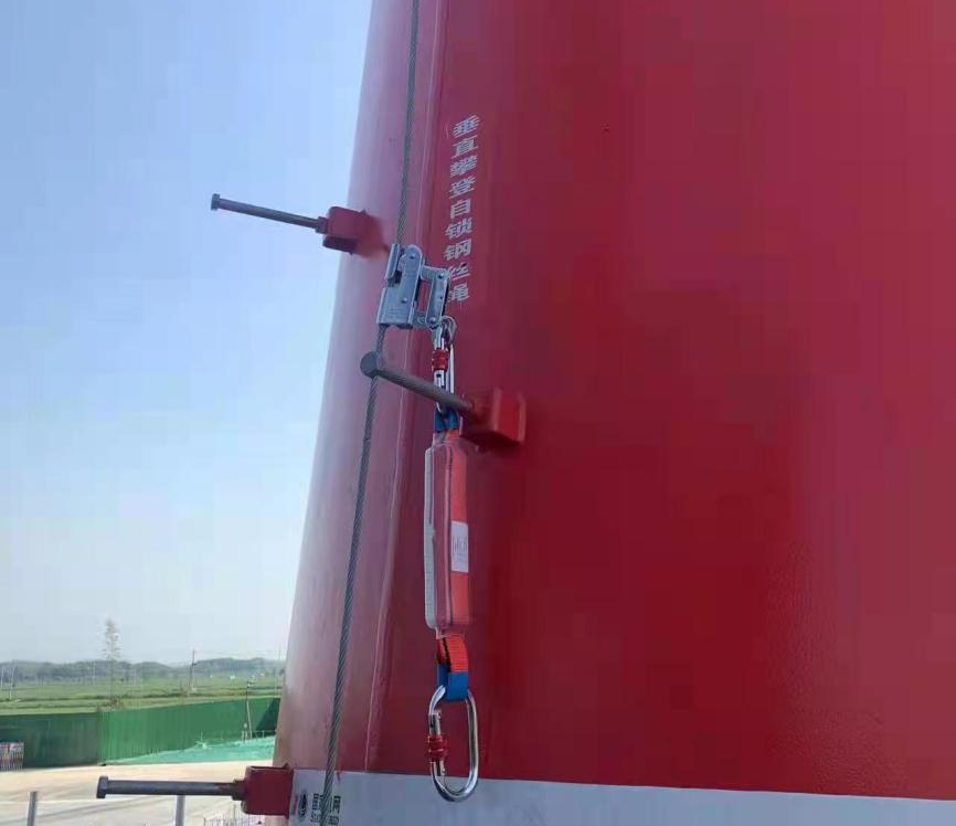

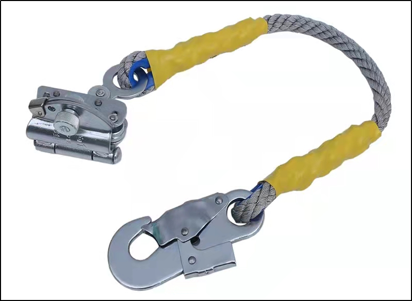

1.攀登自锁器

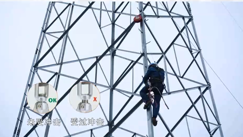

(1)绳索式攀登自锁器

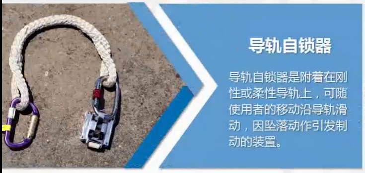

(2)导轨式攀登自锁器

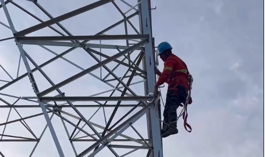

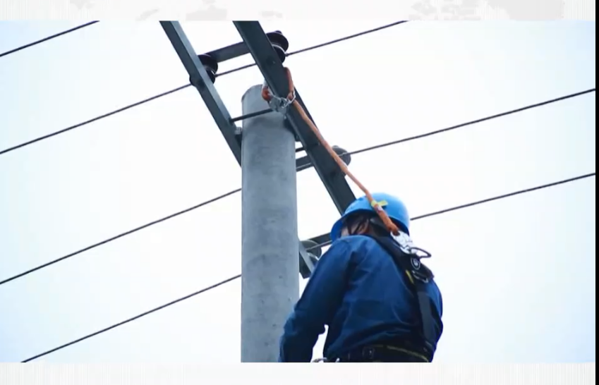

2.装配大挂钩的全方位安全带

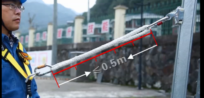

用于杆塔高处作业场景
使用后备保护绳或速差自锁器两类。其中,后备保护绳不准对接使用;后备保护绳超过3米时,应使用缓冲器。后备保护绳或速差自锁器必须配合安全带同时使用,不得单独使用。

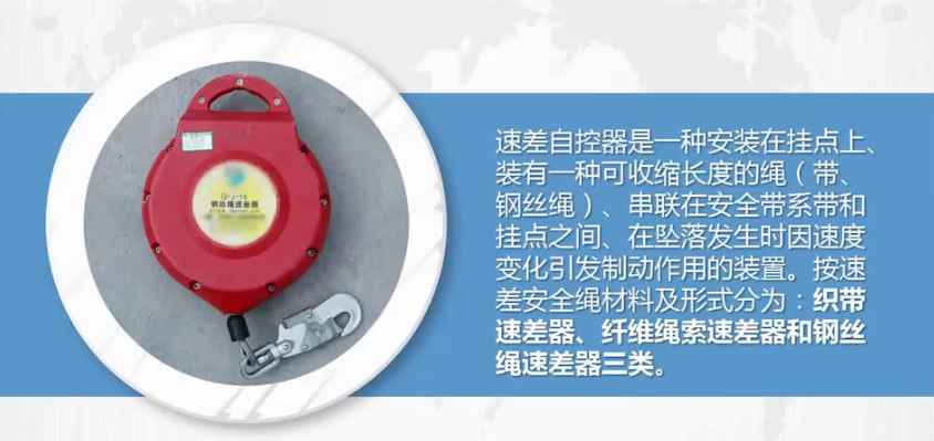

1.速差自锁器

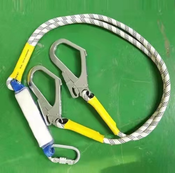

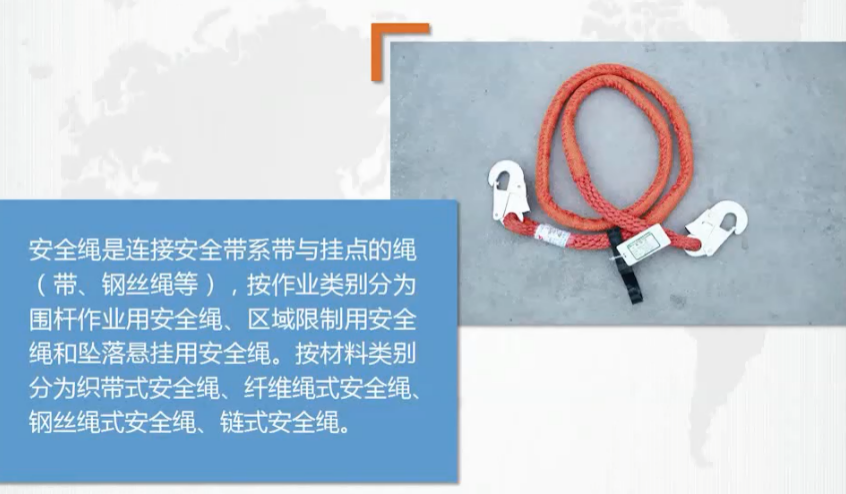

..................................................2.后备保护绳(以配电为例)
