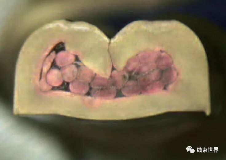

压接的最终质量和一致性永远不会比所使用工具的质量和一致性好。如果可以消除其他变化,则模具可以而且应该能够生产出完全在规定公差内的压接形式。同样,从一种工具到另一种工具的变化应保持最小。压接工具的特征受到很好的控制,并且在工具组与工具组之间显示出卓越的一致性,可以缩短设置时间并提供更一致的生产结果。

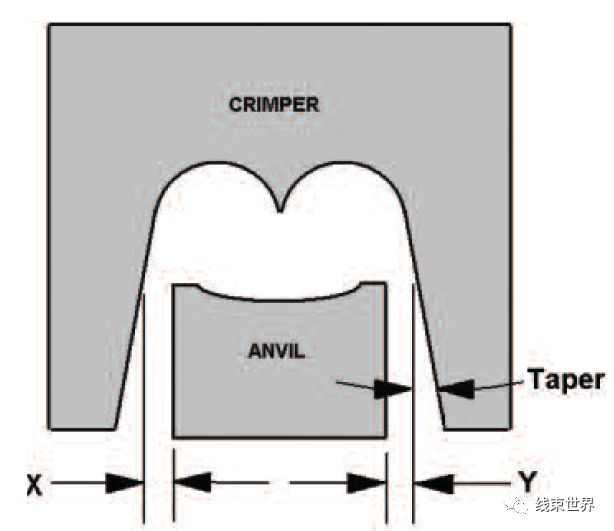

适当的压接钳和砧座设计提供必要的间隙,而没有过多的公差,这可能会导致飞边和其他压接错误
如标称设计情况所示,砧座到压接钳的间隙过大会产生大量飞边(左图)
+0.003 in (0.076mm)在标称条件下(右图)

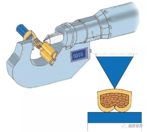

除了外观检查,传统的测试是拔出力。这是压接质量的总体衡量标准,可能难以执行在生产环境中以100%为基础。压接力也已用作度量,但其本身并未提供所需的数据。
受6-Sigma和其他国际标准的要求驱动,压接高度测量是一种公认的方法,与压接力测量相结合,优于破坏性方法,采样方法,或仅依靠压接力的技术。
压接高度可用装有适当形状的钳口的千分尺进行测试。

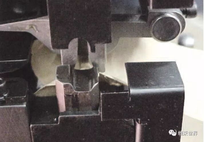

当压接钳和砧座未对准时,不可能实现良好的压接
  ▍模具对齐至关重要
不正确的工具对准可能意味着由于过度的飞边或端子卡在压接机中而损坏或弯曲而导致的次品。它还会缩短工具寿命,导致不合格的压接和工具过早失效。
一个简单的设置步骤就是使用重磅纸(例如从端子供应卷轴中取出的重磅纸),可以确保压接钳与砧座正确对齐。应该定期执行此操作,或者在出现对齐不正确的迹象时执行此操作。
