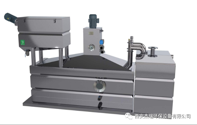

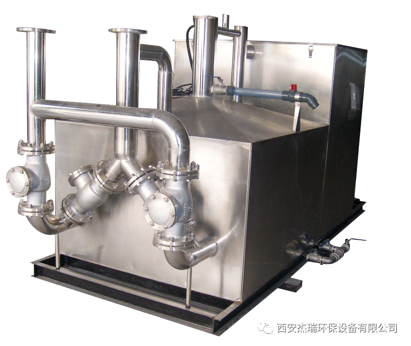

隔油器的分类:
1.按安装方式可分为:地上式隔油器、地埋式隔油器等。地上式隔油器:厨房油污水出水口高于(或齐平)隔油设备进水口。地埋式隔油器:厨房油污水出水口低于隔油设备进水口。
2.按有无动力可分为:无动力隔油器、自动隔油器。无动力型隔油器需人工手动提渣、手动开启排油;自动隔油器则由智能控制系统自动将残渣及浮油排放至集渣集油桶内。
3.按排水方式可分为:自流隔油器、提升排放隔油器。即经过隔油设备处理后的污水排水能否自行排放至市政管网。排水口低于市政管网时采用提升排放型隔油器;排水口高于市政管网时则无需使用提升排放型隔油器。
4.按材质可分为:不锈钢隔油器、碳钢隔油器、碳塑隔油器。一般常用不锈钢隔油器。
5.按排油方式可分为:刮油隔油器、液压隔油器、机械排油。
