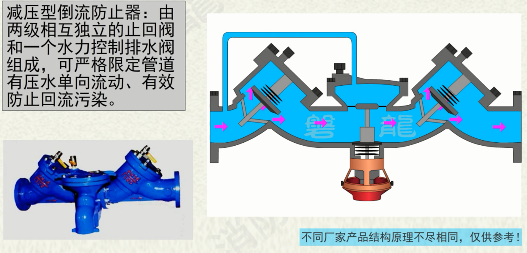

倒流防止器是一种采用止回部件组成的可防止给水管道水流倒流的装置。
简单地说,倒流防止器是由两个止回阀和一个安全泄水阀组合而成的一个阀门装置。它具有结构合理、零件不易磨损、安全可靠、维修周期长等特点。
倒流是指阀腔内的水返回上游进水端的流动状态。
倒流污染定义为:只要发生倒流,无论倒流的水有没有被污染,都称倒流污染。根据倒流防止器工作原理,有以下两个重要特点保证其功能的实现:
按型号分有LHS743X型低阻力倒流防止器,型倒流防止器.LHS743X型倒流防止器。

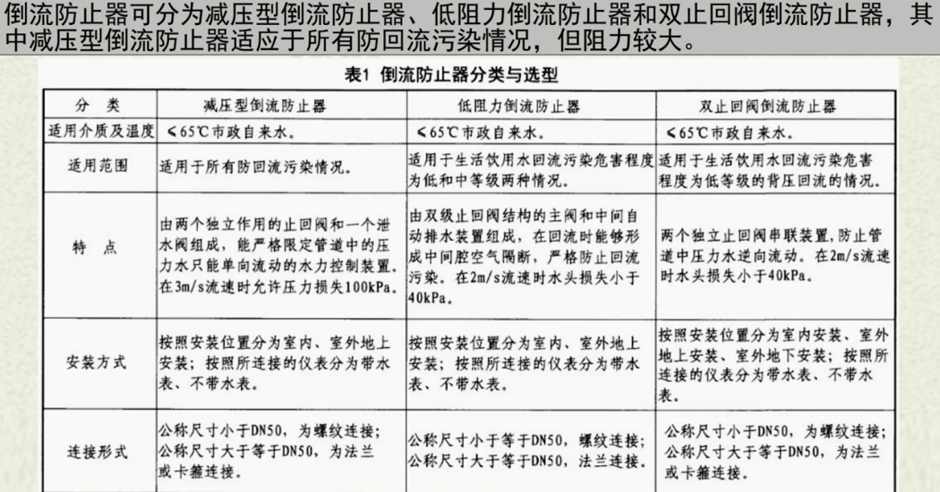

按连接方式分:法兰连接的有减压型倒流防止器,低阻力倒流防止器(有双膜片低阻力倒流防止器,单膜片低阻力倒流防止器两种);丝扣连接的有丝扣型低阻力倒流防止器、微型倒流防止器,水表用倒流防止器。
当管网压力正常时,水是很容易从进口经由两个止回阀流向出口的。由于第一止回阀的局部阻力使阀腔内的压力略低于进口处压力,而隔膜下的水压则为进口处压力,所以隔膜下的水压大于隔膜上的水压,安全泄水阀保持关闭状态,这时管道内的水正常流动。当倒流防止器后面管路上的所有阀门都关闭时,水流处于静止状态。此时,若进口处压力不变,阀腔内的水压仍比进口处水压略低,安全泄水阀仍处于关闭状态。当倒流防止器后面的管道压力升高,并超过供水压力,即所谓背压,这时如果第二止回阀没有渗漏,则高压水不会倒流至阀腔内,阀腔内仍保持正常流动时的压力,所以安全泄水阀不动作排水;如果第二止回阀渗漏,阀腔内的压力就因渗漏而提高,安全泄水阀就动作排水。这样就减少了高压水流对第一止回阀的压力,从而有效防止了后面的水再从第一止回阀倒流至前段管道。如果给水系统压力不断下降时,则控制安全泄水阀动作的隔膜下部的压力也随之下降,当进
口压力降至0.02MPa时,安全泄水阀的控制弹簧就伸长,将安全泄水阀打开排水;当进口压力下降至零或负压时,安全泄水阀就会完全打开,空气进入阀腔,使阀腔内形成一个比进口直径大两倍的空气间隔,从而不会产生虹吸倒流,这时管道内的水停止流动。
倒流防止器主要分为低阻力倒流防止器和减压型倒流防止器两类,按国家标准低阻力倒流防止器的水头损失小于3米,减压型倒流防止器的水头损失小于7米。

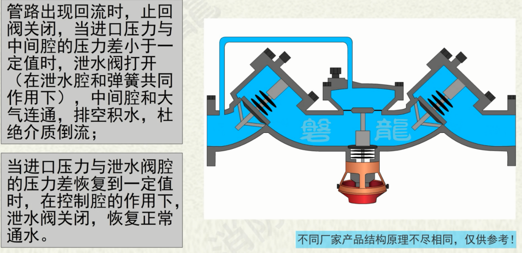

工作过程:
1、正常流动状态进水端的供水压力总是高于出水端水的压力,水能很顺利流过倒流防止器作正向流动,这时进水端的水压总是高于阀腔内水压,存在一个压差△P1-2,且△P1-2=P1- P2≥8kPa,这个压差驱动旁通泄水阀处于关闭状态,泄水阀不泄水。
2、零流量状态(一)出水端无水流出,若进水端供水压力保持恒定,且进水端水压高于阀腔内水压,压差△P1-2=P1- P2≥8kPa,泄水阀处于关闭状态。
3、零流量状态(二)出水端无水流出,若进水端供水压力出现下降,虽然进水端的压力仍高于阀腔内的压力,但当△P1-2=5kPa时, 旁通泄水阀就开启泄水,阀腔内的水(或部分)被排出;当出水管路因某种原因而水压上升,而且出水止回阀泄漏,造成阀腔内压力上升,这时当△P1-2=5kPa时泄水阀开启将反流水排出。只要泄水阀开启,空气立即通过与大气相通的漏水斗进入阀腔,形成空气隔断。
4、反虹吸状态当倒流防止器的进水端供水压力P1下降至6kPa以下时,无论阀腔内P2的压力多大,泄水阀开启泄水,同时空气立即通过与大气相通的漏水斗进入阀腔,形成空气隔断,进水端水压即使继续下降形成负压,也不会产生虹吸倒流。
5、当△P1-2≥5kPa时泄水阀自动关闭复位。头道安全装置出口止回阀ΔP2-3= P2-P3正向压差值≥ 7kPa,以保证在逆压起始须瞬间快闭(下游压力增高而水流趋于转向之机), 就目前市政供水管网,下游流量频繁变化时,由于供水系统存有水击的现象,造成倒流防止器出口端压力波动比较大,出口止回阀的瞬间快闭,避免有可能造成背压倒流污染的出现,同时也消除了中间腔P2的压力波动,防止了泄水阀出现过多“频跳漏水”现象,在防止倒流污染的同时也避免水资源的过度浪费。

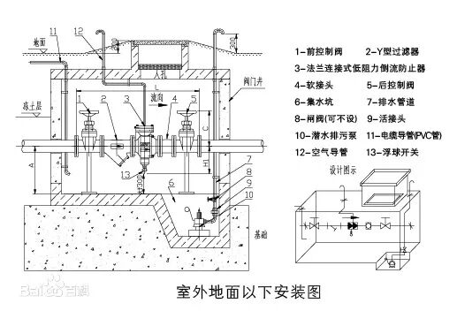

1.安装位置:
给水管道的下列管段上,应设置倒流防止器:
(1)由市政管网接入用户的引入管在水表后面与阀门之间的管道上。
(2)利用室外给水管道的压力进水的水箱,进水管与出水管合为一条的引入管上。
(3)给水系统采用水泵串联分区供水方式时的水泵吸水管上。
(4)水加热器的冷水进水管上。
(5)消防水泵接合器上引入管和消防水箱的消防出水管上。
(6)生产设备内部可能产生高于建筑物内给水管供水压力的该设备的配水支管上。

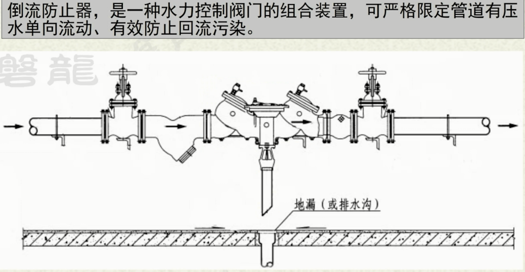

2.安装要求:
倒流防止器应水平安装,安装时应按箭头方向,不得逆向安装;安全泄水阀的出口距地面高度应大于400mm,并不得被水或杂物所淹没。
倒流防止器前后应设置控制阀门,用于关闭或开启水流通道,以便于维修时更换倒流防止器。
在总管上设置过滤器,用于去除管路中的杂物,以保证倒流防止器的正常工作。
倒流防止器前应设置伸缩节或可曲挠橡胶接头,以便拆卸倒流防止器检修。
