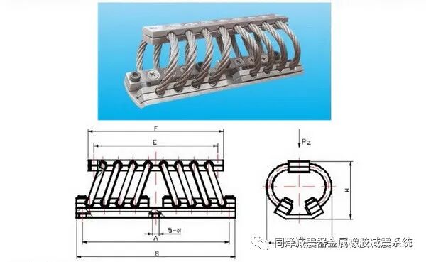

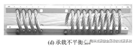

1) GG型钢丝绳隔振器也称为条形钢丝绳隔振器,是应用较早也是较广的一种钢丝绳隔振器。其常见的结构形式(a)和(b)是应用较广的GG型钢丝绳隔振器,(c)结构紧凑,适用于对三向有空间规定要求的设备隔振。(d)适用于载荷不均衡且对减振效果要求较高的设备隔振。如图所示:

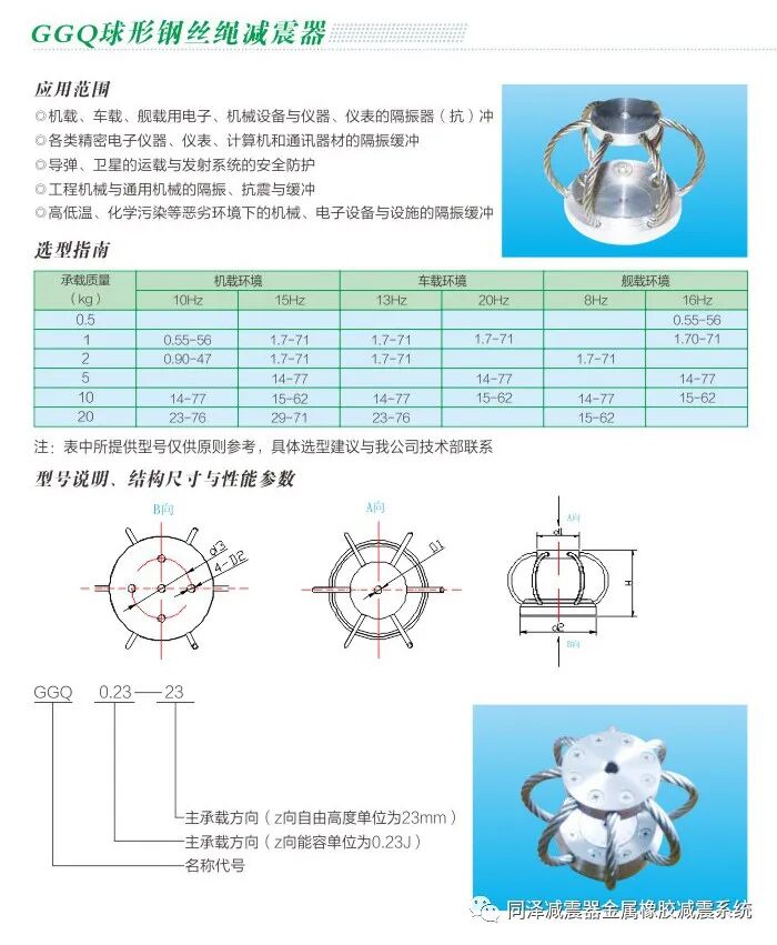

3) GGQ球型钢丝绳隔振器又称为球型钢丝绳隔振器。其上下夹板是圆形,钢丝绳缠绕在两夹板之间,由于整个隔振器呈球形结构,故称之为球型钢丝绳隔振器。该隔振器夹板成圆形,比条形钢丝绳隔振器稳定性好。除了以上三种主要结构形式外,还有别的结构形式钢丝绳隔振器,比如钢丝绳管道阻尼器隔振器、小型蝶形钢丝绳隔振器、环状钢丝绳隔振器、航空发动机外部管道钢丝绳隔振器以及与别的材料组合使用的钢丝绳隔振器等等。其结构形式如图所示:
