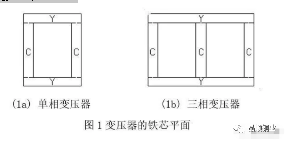

铁芯由铁心柱和铁轭两部分构成。铁芯柱上套绕组,铁轭将铁芯柱连接起来形成封闭磁路。变压器的铁芯平面图如图1所示,图1a为单相变压器,图1b为三相变压器,铁芯结构可分为两部分,C为套线圈的部分,称为铁心柱。Y为用以闭合磁路部分,称为铁轭。单相变压器有两个铁心柱,三相变压器有三个铁心柱。

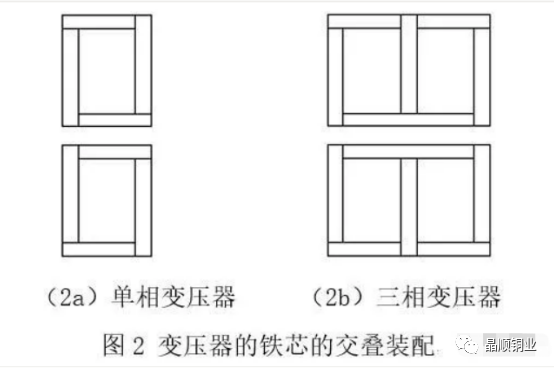

由于变压器铁芯中的磁通为一交变磁通,为了减小涡流损耗,变压器铁芯一般都用电阻率较大的硅钢片制成一定尺寸的铁芯片,组成铁芯的硅钢片先裁成所需的形状和尺寸即冲片,然后按交叠方式把冲片组合起来。图2a为单相变压器的铁芯,每层由4片冲片组成。图2b表示三相变压器的铁芯,每层由6片组成,每两层的冲片组合应用了不同的排列方式使各层磁路的接缝处相互错开,这种装配方式称为交叠装配,这种装配可以避免涡流在钢片与钢片之间流通。并且因为各层冲片交错镶嵌,在把铁芯压紧时,可以用较少的紧固件而使结构简单。装配时,首先将冲片交叠装成整体铁芯,然后将下铁轭夹紧,抽去上铁轭冲片使铁芯柱露出,将预制好的绕组套在铁芯柱上,最后再把抽出的上铁轭冲片镶入。

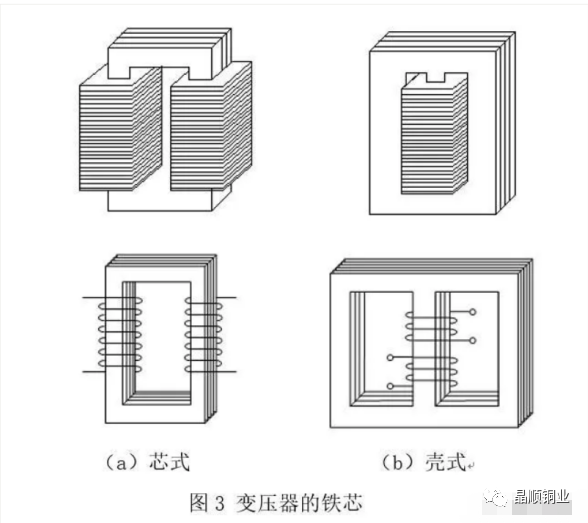

按照绕组在铁芯中的布置方式,变压器又分为芯式和壳式两种.区别主要在磁路的分布上,壳式变压器铁芯的轭包围住线圈,芯式变压器铁芯中大部分在线圈之中,只有部分在线圈之外即铁轭,用来构成磁回路。

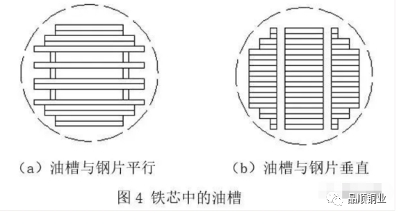

03.铁芯的散热变压器在正常运行时,铁芯由于存在铁损会产生热量,且铁芯重量和体积越大产生的热量越多。变压器油温在95度以上容易老化,所以铁芯表面的温度应尽量控制在此温度以下,这就需要铁芯的散热结构将铁芯的热量能快速的散发出去。散热结构主要是为了增加铁芯的散热面。铁芯的散热主要包括铁芯油道散热,以及铁芯的气道散热。   在容量较大油浸式变压器中,在铁芯的叠片之间常设置油槽,以增强散热效果。油槽分为两种,一种与硅钢片平行,一种与钢片垂直,如图4所示,后一种布置方式散热效果较好,但结构较复杂。

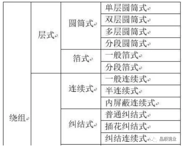

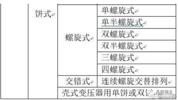

02.绕组的型式变压器绕组结构一般可分为两大类:层式结构和饼式结构。层式结构是指,绕组的线匝沿其轴向依次排列连续绕制而成,一般在S8及S9系列低损耗电力变压器中采用;饼式结构是指,绕组的线匝沿其辐向连续绕制而成一饼(段),再由许多饼沿轴向排列组成,一般在110kV及以上高电压大型、特大型变压器中采用。

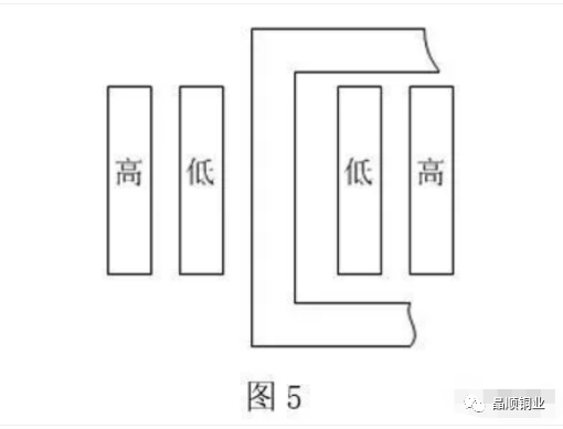

我国生产的电力变压器,基本上绕组都采用同心式结构。所谓同心绕组,就是在铁芯柱的任一横断面上,绕组都是以同一圆筒形线套在铁芯柱的外面。高、低压绕组之间,以及低压绕组与铁芯柱之间都必须留有一定的绝缘间隙和散热通道(油道),并用绝缘纸板筒隔开。绝缘距离的大小,决定于绕组的电压等级和散热通道所需要的间隙。当低压绕组放在里面靠近铁芯柱时,它和铁芯柱之间所需的绝缘距离比较小,所以绕组的尺寸就可以减小,整个变压器的外形尺寸也同时减小了。

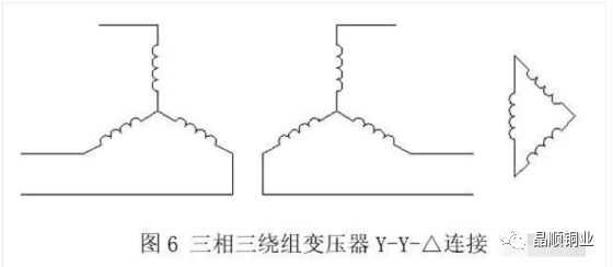

在电力系统中最常用的是三绕组变压器。用一台三绕组变压器连接3种不同电压的输电系统比用两台普通变压器经济、 占地少、维护管理也较方便。三相三绕组变压器通常采用Y-Y-△接法, 即原、副绕组均为Y接法,第三绕组接成△,如图XX所示。△接法本身是一个闭合回路,许可通过同相位的三次谐波电流,从而使Y接原、副绕组中不出现三次谐波电压。这样它可以为原、副边都提供一个中性点。在远距离输电系统中,第三绕组也可以接同步调相机以提高线路的功率因数。
