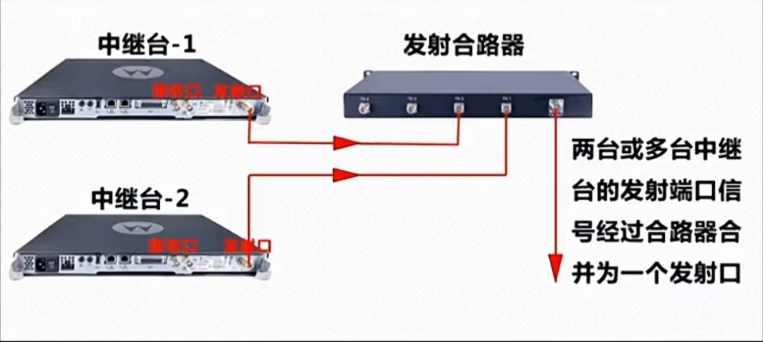

合路器是在中心机房配套多台中继台使用的一项设备,有哪些作用呢?
B
其主要功能是将多台中继台的发射信号合并为一路信号进行发射,解决多台中继的发射信号在后端共用天线馈线的问题。
如图所示:
A
那么,什么情况下会用到合路器呢?
B
中继台都有一个发射端口,一个接收端口,当一个项目里面超过两台以上的中继台的时候,就需要用到合路器,将多台中继台的发射端口进行一个合并,经过合路器合并过后通过一个端口进行信号发射。
