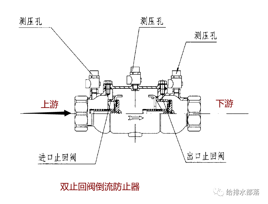

1.双止回阀倒流防止器
由两个独立止回阀串联,能防止管道中的压力水逆向流动的装置。双止回阀倒流防止器的性能要求详见产品标准CJ/T 160-2010《双止回阀倒流防止器》。
工作原理:正常工作状态时,进、出口止回阀在上游压力水的作用下被打开,压力水正常流动。当上游水压力降低或下游水压力升高时,管路形成背压,这时两个止回阀同时关闭,防止下游可能被污染的水倒流至上游水管。
测压孔用来检验产品故障,保证产品的正常工作。

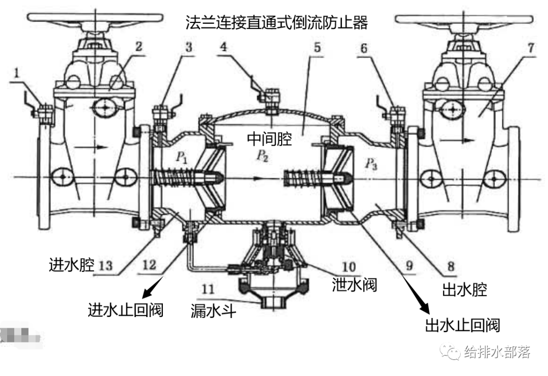

3.减压型倒流防止器
由两个独立的止回阀和一个 泄水阀 组成,能严格限定管道中的压力水只能单向流动的水力控制装置( 也有中间排水腔,可形成空气隔断 )。减压型倒流防止器性能要求等内容详见产品标准GBT 25178-2010 《减压型倒流防止器》。
注:视频中0.14MPa应更正为0.014MPa,即14kPa。
P1-进水腔压力(kPa);P2-中间腔压力(kPa);P3-出水腔压力(kPa);
1)系统管网供水压力正常状态:在零流量时,进水止回阀和出水止回阀受弹簧推力作用自动关闭;用户正常用水时,进、出水止回阀开启,此时中间腔泄水阀受压差P1-P2>14kPa作用,呈关闭状态,不排水。
2)防止背压回流:出水管路因某种原因压力P3上升,且P3接近甚至大于P1,进、出水止回阀受弹簧推力作用自动关闭,此时如出水止回阀存在泄漏现象,中间腔的水压P2将随之升高,当压差P1-P2≤14kPa时,泄水阀自动开启将回流水排出,空气进入 中间阀腔 形成空气隔断 ,防止背压回流。
3)防止虹吸回流:上游处于非正常供水状态,当进水腔压力P1下降到14kPa或更低时,无论中间腔和出水腔压力多大,泄水阀均持续开启泄水。当P1降为零时,泄水阀处于全开状态,大气通过漏水斗装置进入中间腔,使中间腔成为气室,形成进水腔与出水腔之间的空气隔断,防止虹吸回流。
注:个人认为该型倒流防止器的产品标准、技术规程、图集上对于中间腔的始动泄水压力描述存在笔误,不应是P1-P2≥14kPa,而应是P1-P2≤14kPa,如理解有误,请大神们拍砖。

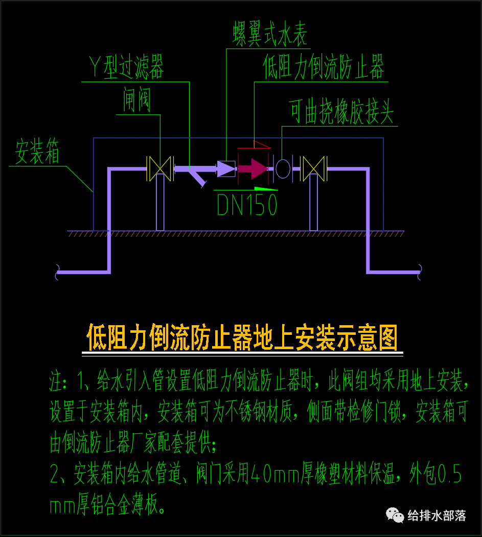

四、安装方式
关于倒流防止器的三本协会标准,分别为《双止回阀倒流防止器应用技术规程》CECS 446:2016、《低阻力倒流防止器应用技术规程》CECS 259:2009以及《减压型倒流防止器应用技术规程》CECS 426:2016,分别对应三种不同类型的倒流防止器。下文中分别简称为《双规》、《低规》和《减规》。
1、可以明确的是,所有倒流防止器都严禁地下直埋安装, 在严寒、寒冷地区,应优先选择有采暖的房间内地上安装,且设置地点应便于安装、检测和维护管理 。(如门卫室、地下室、大楼一层等)
减压型倒流防止器不得采用地下安装方式 。非严寒、寒冷地区,各类型倒流防止器可采用室外地面水平安装,减压型倒流防止器应采用地上安装。
双止回阀倒流防止器宜优先采用地面水平安装,确有需要时,可于地下阀门井内安装 ,安装详图详见12S108-1-62, 阀门井采用整体防渗结构,管道穿井壁设置防水套管。于严寒、寒冷地区设置时,可将阀组设置于冰冻线以下,阀门井采用双层保温井盖。

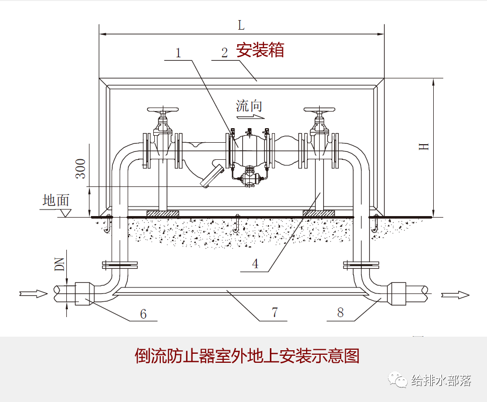

3、严寒、寒冷地区,带空气隔断倒流防止器是否可以室外地上安装,并采用电伴热保温措施?
对设置倒流防止器、常年不经常流动的消防给水管道,为减少死水长度,倒流防止器应靠近引入管起端设置。
严寒、寒冷地区,应优先考虑将倒流防止器设置于室内有采暖的房间内,当确有困难或不合理时 (例如,设置位置距离引入管起端过远), 个人认为可以采用室外地面安装、并采取电伴热保温的方式 。
12S108-1上室外地上安装倒流防止器-注释:有结冻可能时,应对阀组及明设管段采取防冻保温或电伴热措施。
当采用室外地上安装、电伴热保温时,建议小区引入管不少于2条,以保证极端情况下,某一管路电伴热失效、管道被冻结时,仍有必要的供水。
4、室外地面设置时,宜设置防撞、防盗等防护措施
注:上图仅为一种示例,实际应用时,应根据具体情况调整,例如当倒流放防止器自带过滤器时,倒流防止器前可不设置过滤器。保温措施等也应根据项目具体情况确定。
