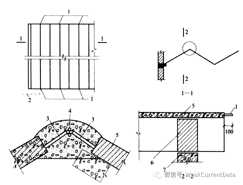

1.用建筑物V形折板内钢筋作避雷网
建筑物有防雷要求时,可利用V形折板内钢筋作避雷网。施工时,折板插筋与吊环和网筋绑扎,通长筋和插筋、吊环绑扎。折板接头部位的通长筋在端部预留钢筋头,长度不少于100mm,便于与引下线连接。引下线的位置由工程设计决定,V形折板钢筋作防雷装置,如图1所示。
图1 V形折板钢筋作防雷装置示意图
1—通长筋预留钢筋头;2—引下线;3—吊环(插筋);4—附加通长Φ6筋;5—折板;6—三脚架或三脚墙;7—支托构件

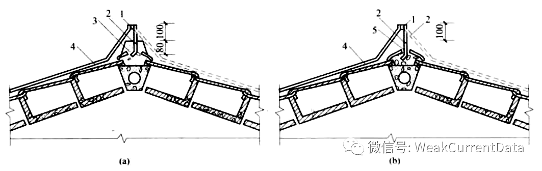

(4)避雷带在屋脊上安装,建筑物屋顶上的突出金属物体(如旗杆、透气管、铁栏杆、爬梯、冷却水塔以及电视天线杆等)都必须与避雷带(网)焊接成一体,如图2所示。
图2 避雷带及引下线在屋脊上安装
(a)用支座固定;(b)用支架固定
1—避雷带;2—支架;3—支座;4—引下线;5—1:3水泥砂浆

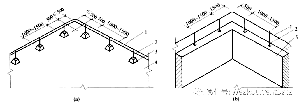

(5)避雷带(网)在转角处应随建筑造型弯曲,通常不宜小于90°,弯曲半径不宜小于圆钢直径的10倍,如图3所示。
图3 避雷带(网)在转弯处做法
(a)在平屋顶上安装;(b)在女儿墙上安装
1—避雷带;2—支架;3—支座;4—平屋面;5—女儿墙
