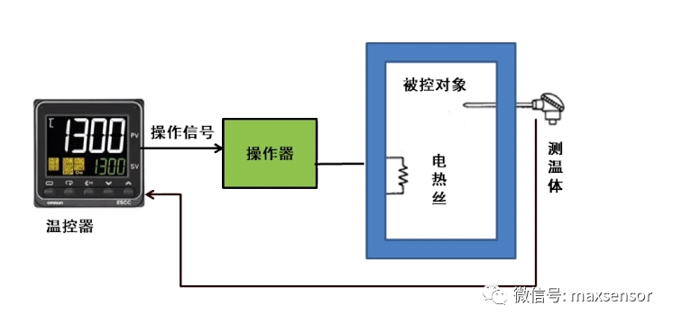

我们看下温度控制的构成示例。
在下面这个控制系统中,我们使用温控器来控制电熔炉的温度。被控对象就是电熔炉,为了控制它的温度,我们首先在温控器上设定一个目标值(SV),这就是我们希望它最终达到的目标温度,接下来,我们采用测温体将电熔炉的实际温度采集到温控器,这个采集到的温度值和温控器上已经设定好的目标值进行比较,比较结果就是两者之间的偏差信号,温控器根据这个偏差信号进行处理,输出控制信号,来驱动外部的操作器对被控对象进行加热或者冷却,以达到控制的效果。
下面我们来具体看一下这个系统中的几个重要的组成部分。

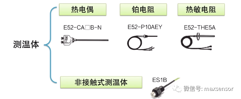

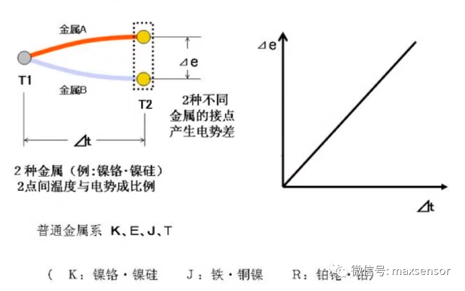

测温体:测温体是把温度信号转换为电信号的元件,测量时把此元件安装在温度检测部位,用于检测被控对象的当前温度。工业上目前使用的测温体有热电偶、铂电阻、热敏电阻、非接触式传感器。
其中热电阻和铂电阻较多的被使用。热电偶是由两种不同材料的金属构成,当两种不同材料的金属接触之后,产生电势差,如果能找到电势差信号和温度信号之间的关系,那么就可以知道温度的大小。热电偶就是根据这种原理来检测温度的。热电偶主要特点是测温范围广,可以检测-200-1800℃的温度范围。构造简单,价格低。测量精度不高,使用时必须使用补偿导线。

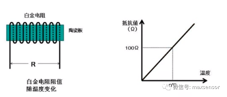

铂电阻:主要是根据电气电阻随温度成比例增加的特性。常用的电阻测温体主要是Pt100。铂电阻的主要特点是测温精度高,配套某些温控器,可以显示到0.01摄氏度。适合在常温、中温检测(-200-650摄氏度),稳定性好、耐腐蚀。

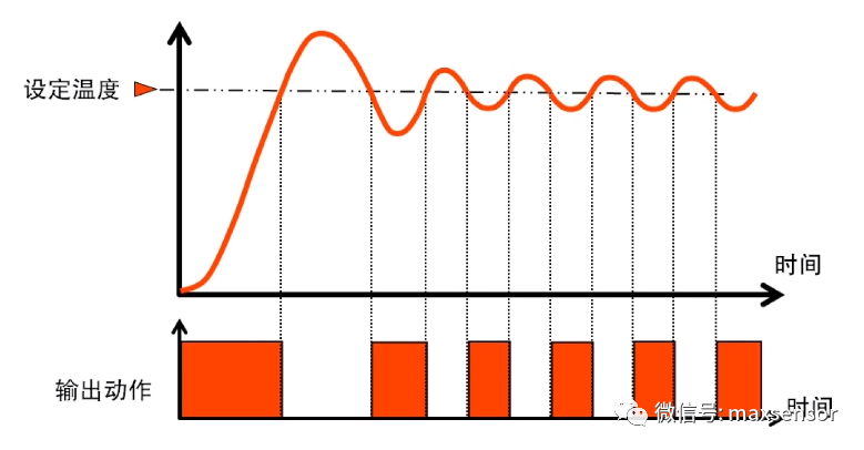

温控器:温控器的主要控制方式有ON/OFF控制和PID控制两种。

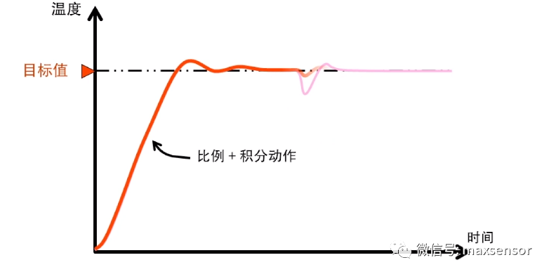

以下就是ON/OFF 控制的曲线,控制方式简单,适合在控制精度要求不高的情况下控制。
以下是PID 控制,可以自动修订偏差,控制精度高的场合。

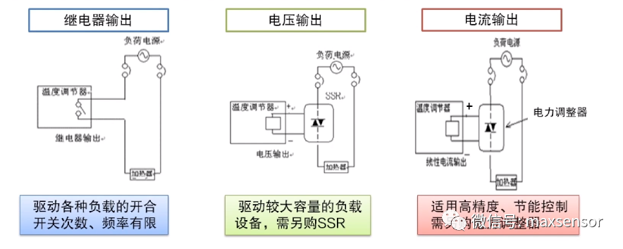

温控器的输出控制形式主要有三种:继电器、电压和电流。

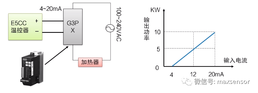

操作器: 通常指继电器、电磁铁、电磁阀门等等,在电路中起通断、控制、调节和保护等功能。操作器直接连在温控器的输出侧,由于温控器能输出与被控对象相关的电流或电压信号。常用的有固态继电器和电力调整器。
电力控制器是根据温控器输出的电流(4-20mA)来调整功率的大小。

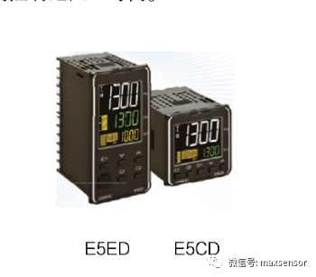

二.主要温控器种类

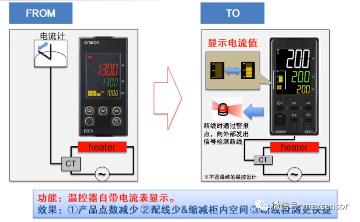

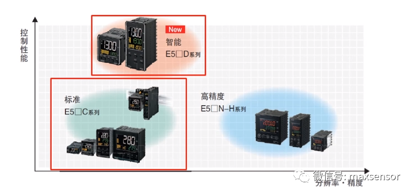

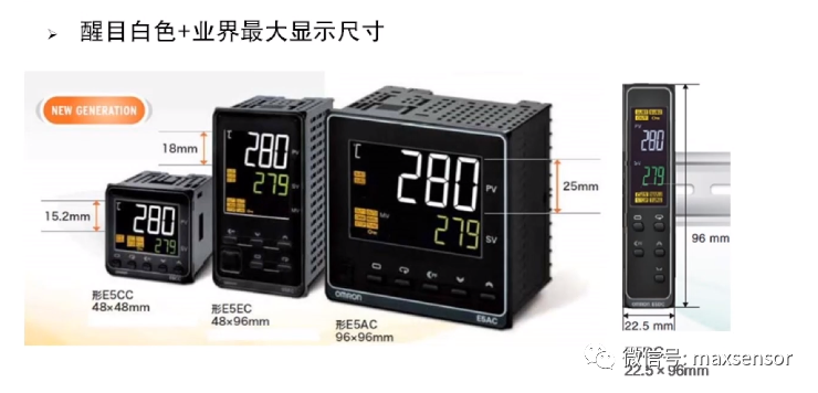

欧姆龙目前最常用的是E5_C系列的温控器。

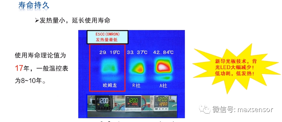

主要特点是显示清晰、实用美观、寿命持久、通信方便。

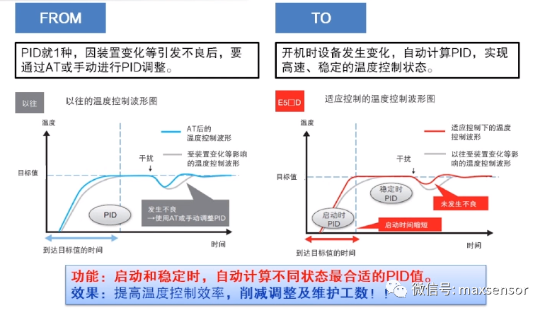

E5_D 系列为智能温控器,在E5_C基础上搭载了适应控制技术,可以像熟练人员一样捕捉温度的变化,实现了温控器的AI时代。

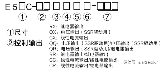

  1. 确认系列

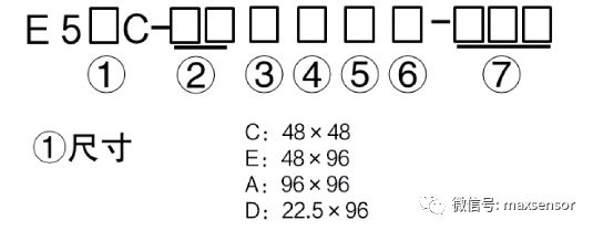

  2. 面板尺寸:C:48*48, E:48*96, A:96*96, D:22.5*96
  3. 供电方式:交流、直流
  4. 输入类型:热电偶、铂电阻
  5. 控制输出:继电器、电压、电流
  6. 辅助输出:无,2,3,4
其中8为中国销售,0为全球销售。
