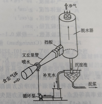

文丘里洗涤器的构造
它是一种高效湿式洗涤器,常用在高温烟气降温和除尘上。如图所示,文丘里洗涤器由引水装置(喷雾器)、文氏管(文丘里管)本体及脱水器三部分组成。文氏管本体由渐缩管、喉管和渐扩管组成。含尘气流由风管进入渐缩管之后,流速逐渐增大,气流的压力逐渐变成动能;进入喉管时,流速达到最大值,静压下降到最低值;以后在渐扩管中则进行着相反的过程,流速渐小,压力回升。
PA型文丘里洗涤器
3、
除尘过程
除尘过程如下:水通过喉管周边均匀分布的若干小孔进入,然后被高速的含尘气流撞击成雾状液滴,气体中尘粒与液滴凝聚成较大颗粒,并随气流进入旋风分离器中与气体分离,因此文丘里洗涤器必须和旋风分离器联合使用。概括起来说,文丘里洗涤器的除尘过程,可分为雾化、凝聚和分离除尘(脱水或除雾)三个阶段,前两个阶段在文丘里管内进行。后一阶段在除雾器内进行。
