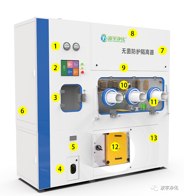

6.无菌防护隔离器的结构
无菌防护隔离器是为无菌产品的无菌防护过程中设计和生产的,高度集成设备和仪器,操作简便,缩短了灭菌时间等等,在应用中,它不仅需要一个无菌的操作环境,还需要一个负压的隔离环境,在排风末端采用BIBO结构,它能够有效地避免产品,人员和环境的交叉污染,尤其是能够有效地保护操作人员和环境地安全。
隔离器分缓冲区和操作区,可同时提供实验材料的传递及隔离式操作,传递窗具有双门互锁功能,实验所需的物品通过传递窗进人隔离器操作区内,从而确保实验操作过程不会污染实验室环境;高强度双层壁结构,操作区由侧壁和后璧的双层负压腔包围,传递区相对于实验室也处于负压环境,以此保证其即使在物理防污染系统出现故障的情况下也能为操作人员提供安全保障;屏障隔离系统与前部开口式洁净空气设备相比,可以提供更优的洁净、安全的操作环境,操作人员与样品完全不接触,可提供最好的个人防护;废物收集箱与柜体的一体化设计,使操作物品或医疗废物密封式回收,保证了污染无泄露。

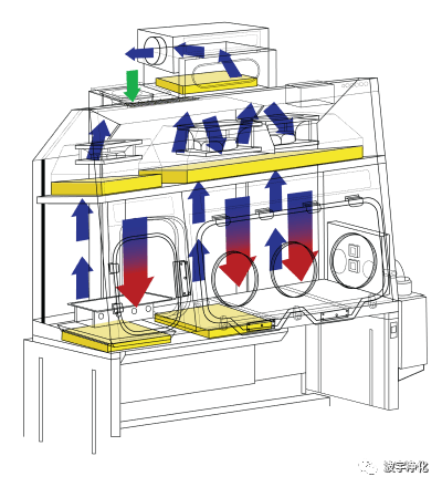

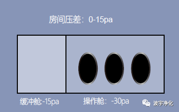

隔离器主要操作舱的压差是整个流程中相对负压最高的,其次为缓冲舱,室内压差是最高的,整个隔离器处于负压下运行。这种级联气流确保在物料移动过程中没有污染迁移到工作区域。
隔离器的设计目的是为危险药物的合成提供无菌负压工作环境。隔离器在工作区域和交换区域内以每分钟20次换气的速度创建HEPA过滤的单向流供应,以确保ISO 5级的条件。使用单向流动确保连续的HEPA过滤空气流穿过工作区域和交换区域,确保无菌和最小化交叉污染。一旦空气通过工作区域,气流就被前后分开。然后从工作托盘下方向上经过后隔板,通过与设施排气系统相连的排气高效微粒过滤器壳体排出。
序号
内容/规格
序号
内容/规格
1.
压差监测(高效过滤器/舱体压差)
2.
HMI, 10寸,触摸屏系统
3.
缓冲舱(物料洁净度缓冲)
4.
VHP发生器系统
5.
打印机(数据在线打印)
6.
配电箱系统
7.
进风口(室内新风)
8.
排风口(室外排风)
9.
送风和排风单元(过滤器和风机单元)
10.
手套操作系统(物料操作)
11.
操作舱:压差,风速,过氧化氢浓度在线监测等系统
12.
BIBO系统(安全更换排风过滤器)

将稀释剂转移到装有药品的小瓶中可能会使小瓶压力过大,导致含有细胞毒性物质的空气释放到隔离器内部, 因此从气流组织而言,不建议进行循环风的气流组织,建议充分考虑全送去安排的气流组织模型,如下:
隔离器采用全封闭负压式,通过保持负压,使隔离器和周围环境完全分离,有效确保在隔离器中因操作产生的有害物质不会进入实验环境中,从而保证操作人员的安全。
操作区内的下降气流是均匀的垂直层流,可以防止实验操作过程中各个实验样本之间的交叉污染,经过操作区的气流全部排出。
