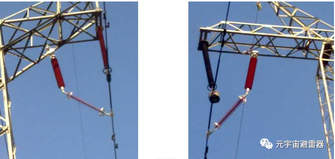

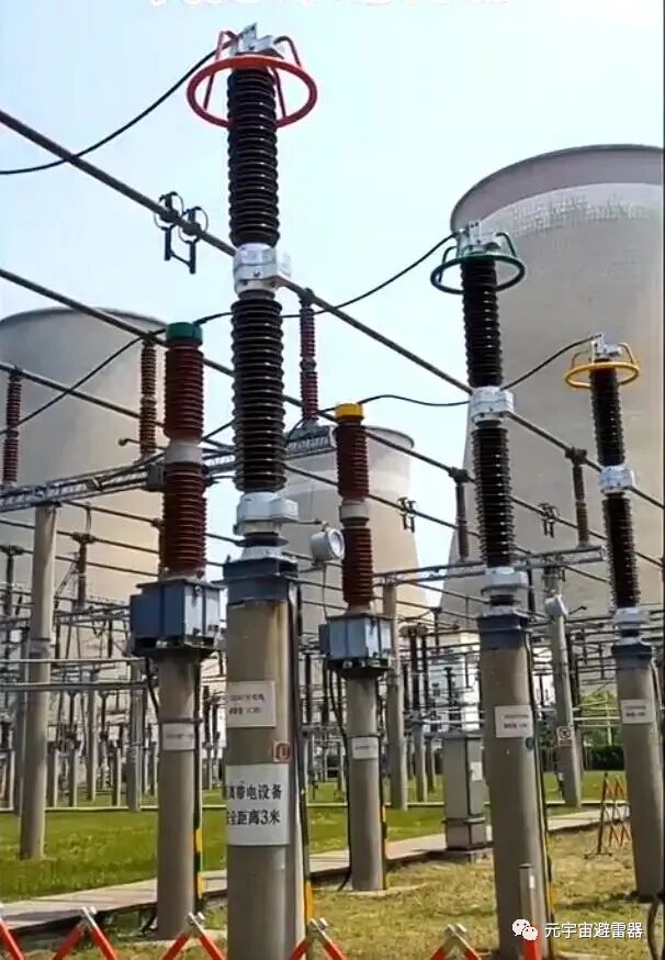

避雷器是过电压保护器,其自身仍存在过电压防护问题。对于能量有限的过电压如雷电过电压和操作过电压,避雷器泄流能起限压保护作用。对能量是无限(有补充能源)的过电压,如暂态过电压(工频过电压和谐振过电压的总称),其频率或为工频或为工频的整数倍或分数倍,与工频电源频率总有合拍的时候,如因某些原因而激发暂态过电压,工频电源能自动补充过电压能量,即使避雷器泄流过电压幅值不衰减或只弱衰减,暂态过电压如果进入避雷器保护动作区,势必长时反复动作直至热崩溃,避雷器损坏爆炸,因此暂态过电压对避雷器有致命危害。如果避雷器将全部暂态过电压限定在保护死区内不受其危害的,称之为暂态过电压承受能力强,反之称暂态过电压承受能力差。碳化硅避雷器暂态过电压承受能力强,但由于运行中动作特性稳定性差,常因冲击放电电压(保护动作区起始电压)值下降,仍可能遭受暂态过电压危害。无间隙氧化锌避雷器因其拐点电压(可近似地把参考电压当作拐点电压)偏低,仅2.21~2.56Uxg(最大相电压),而有些暂态过电压最大值达2.5~3.5Uxg,故有暂态过电压承受能差的缺点。对暂态过电压危害有效防护办法是增加结构性能稳定的串联间隙将全部暂态过电压限定在保护死区内,使避雷器免受其危害。串联间隙氧化锌避雷器独具此优点。
1.2 避雷器自身对电力系统的不安全影响
保护间隙和管型避雷器在间隙击穿后,保护回路再也没有限流元件,保护动作要造成接地故障或相间短路故障,增加电力系统故障率,影响电力系统的正常、安全运行。应用氧化锌避雷器,从根本上避免保护作用产生接地故障或相间短路故障,且不用自动重合闸装置就能减少线路雷害停电事故。

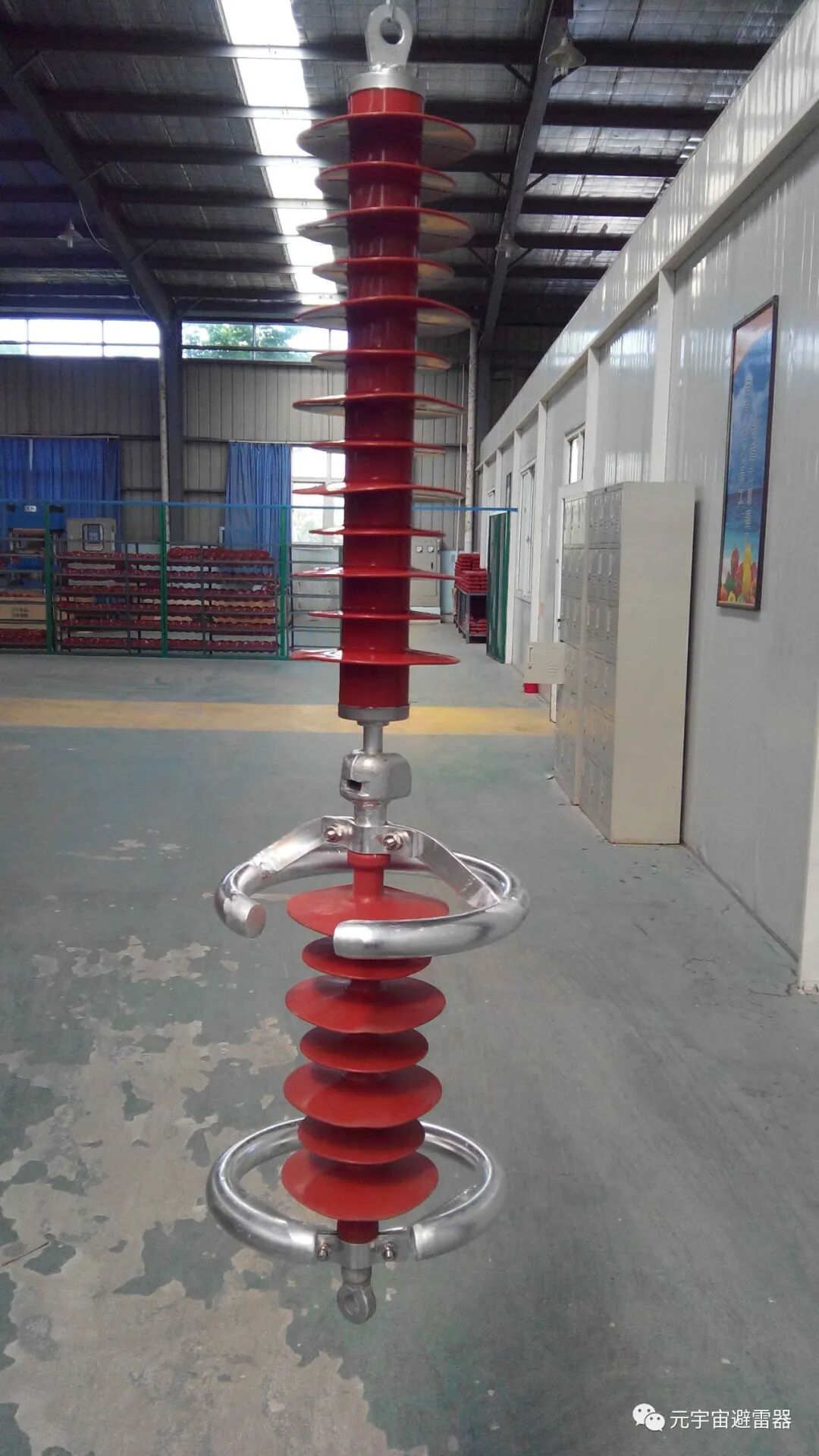

各种型号的避雷器在同用途同电压级时,其雷电残压参数相同或接近,这是因为各生产厂都是按国标规定决定残压值的。有人认为既然雷电残压值一样,它们的保护作用和效果也应是一样的,随意选用哪种型号都可以。这是一种偏见,因为除雷电残压外,还有其它保护参数,如工频放电电压值,冲击放电电压值,是考察避雷器暂态过电压承受能力,保证其长期正常运行的参数。又如雷电陡波残压值,是标示避雷器防雷保护功能完全的重要参数。综合来看,串联间隙氧化锌避雷器齐备上述保护特性参数,也就是说它有齐全的防护功能。
2.2 避雷器动作特性运行稳定性

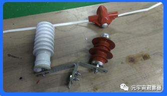

碳化硅避雷器保护动作要泄放雷电流和工频续流,动作负载重,经计算每次动作泄放雷电流为0.04~0.07 C电荷量,工频续流为0.5~2.5 C电荷量,后者与前者相比一般为11~17倍,且其间隙数量多隙距小,常因动作负载重使部分间隙烧毛烧损,另外瓷套外壳脏污潮湿也会影响内间隙电容分布,这些都可能使部分间隙失效而降低冲击放电电压值,即动作特性稳定性差,可能增加保护动作频度,或遭受暂态过电压危害,而加速损坏。串联间隙氧化锌避雷器保护动作只泄放雷电流而无续流,动作负载轻,间隙不需具有灭弧及切断续流能力。

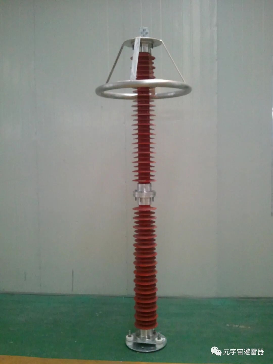

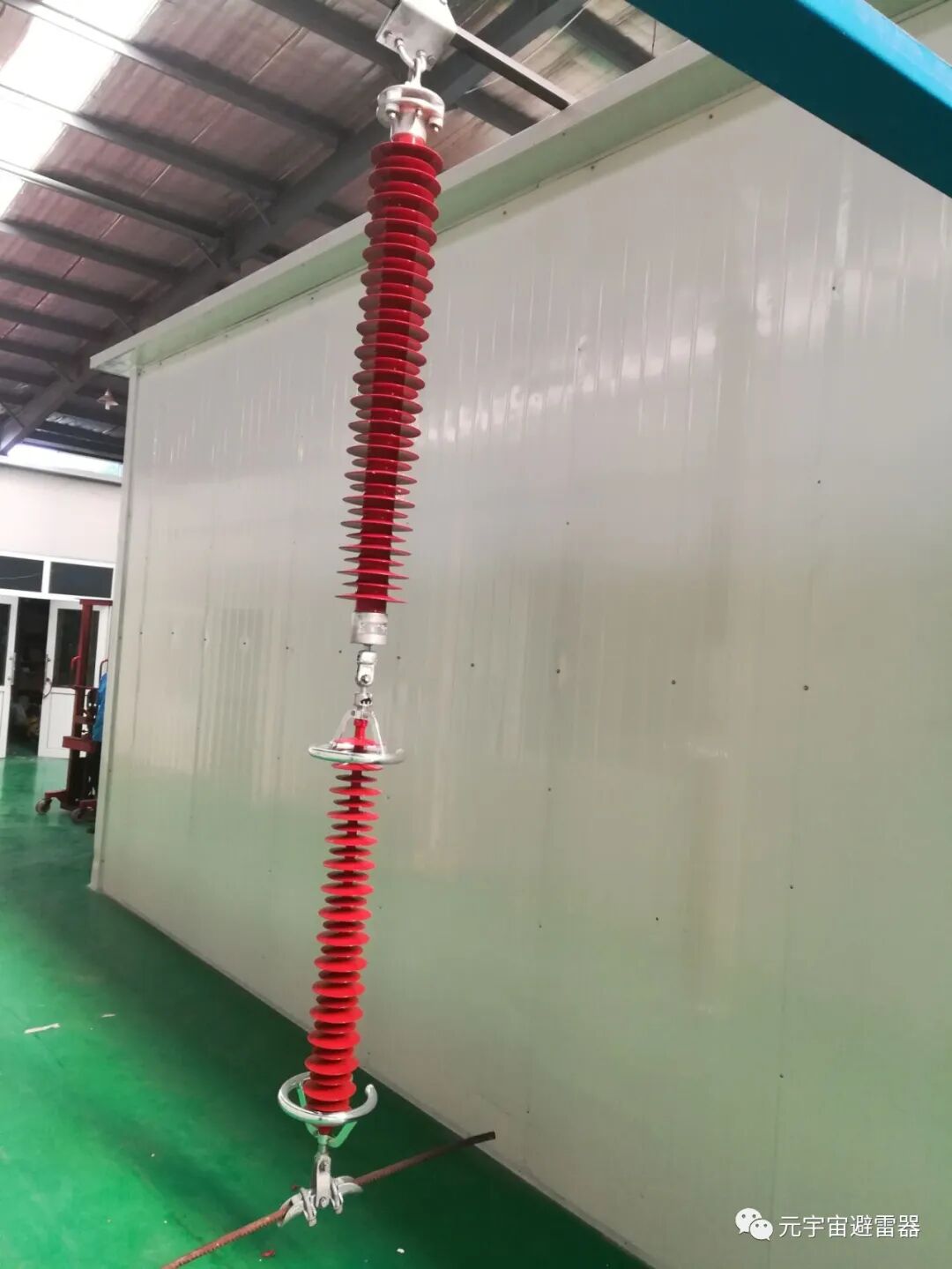

2.3 串联间隙氧化锌避雷器
碳化硅避雷器因其间隙结构(隙距小,数量多)带来一些缺点:如没有雷电陡波保护功能;没有连续雷电冲击保护能力;动作特性稳定差可能遭受暂态过电压危害;动作负载重寿命短等。无间隙氧化锌避雷器因其拐点电压较低,有暂态过电压承受能力差,损坏爆炸率高和寿命短等缺点。串联间隙氧化锌避雷器既有间隙又用ZnO阀片,其间隙结构不同于碳化硅避雷器,因其间隙数量少,当过电压达到冲击放电电压时,间隙无时延击穿,同时因隙距大,动作特性稳定,故它可避免碳化硅避雷器间隙带来的一切缺点。串联间隙氧化锌避雷器的间隙已将全部暂态过电压限定在保护死区内免受其危害,故它可避免无间隙氧化锌避雷器因拐点电压偏低带来一切缺点。

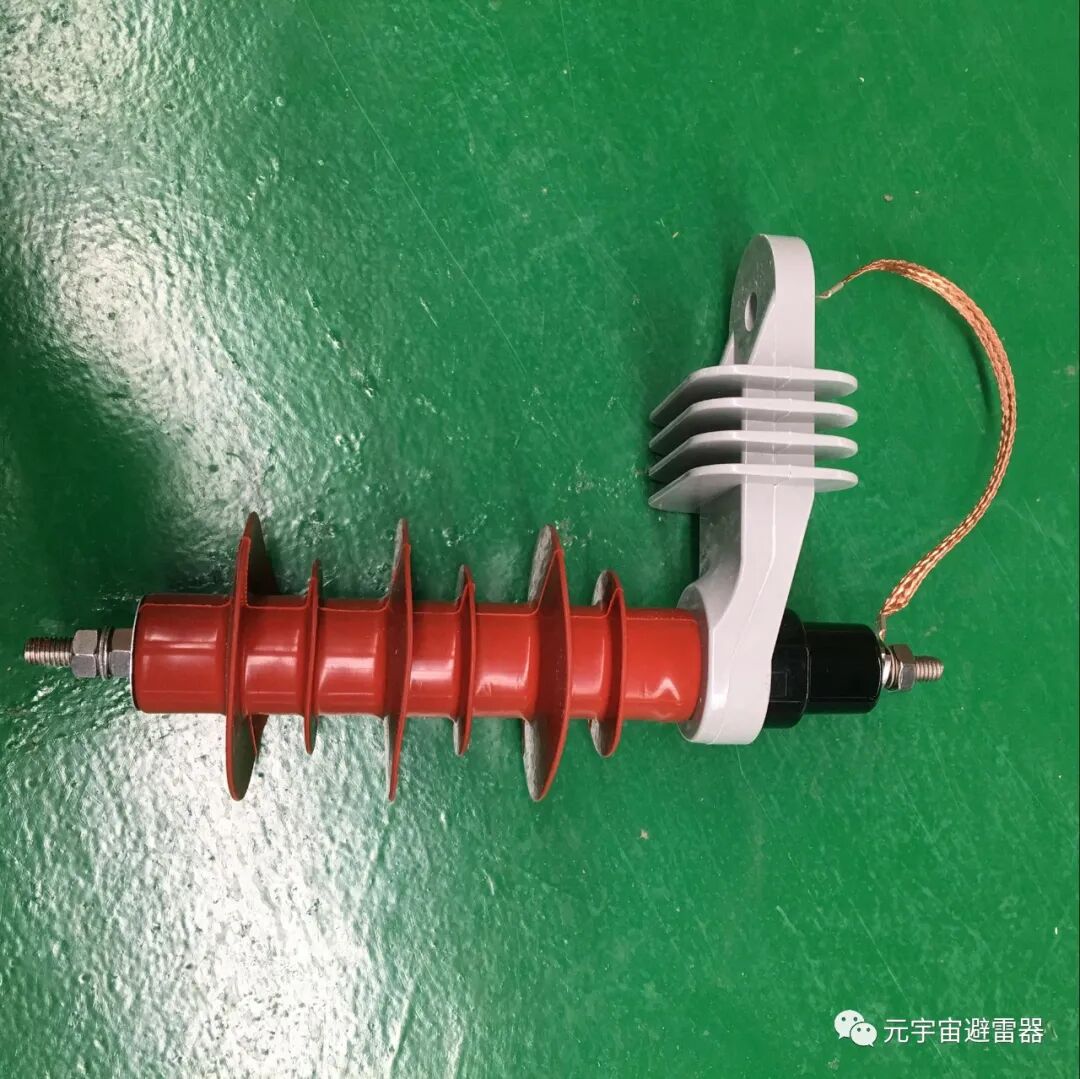

避雷器失效的主要特征是泄漏电流增大,运行中不易发现,有可能避雷器长时带病运行,以致扩大事故,故有必要监察其运行工况。碳化硅避雷器缺乏监察手段,靠每年定期普遍测试、筛选淘汰,这样做事倍功半,还不能及时剔除失效品。氧化锌避雷器可附带脱离器,当其失效损坏时,脱离器自动动作(30mA时不大于 8min)退出运行,以免造成更大损失和事故,提高运行安全可靠性。
