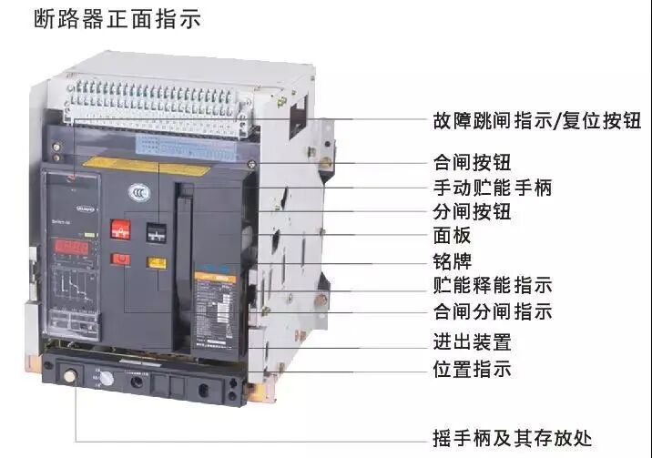

? 框架式断路器(ACB)
框架断路器也称为万能式断路器,其所有零件都装在一个绝缘的金属框架内,常为开启式,可装设多种附件,更换触头和部件较为方便,多用在电源端总开关。过电流脱扣器有电磁式,电子式和智能式脱扣器等几种。断路器具有长延时、短延时、瞬时及接地故障四段保护,每种保护整定值均根据其壳架等级在一定范围内调整。
框架断路器适用交流50Hz,额定电压380V、660V,额定电流为200A-6300A的配电网络中,主要用来分配电能和保护线路及电源设备免受过载、欠电压、短路,单相接地等故障的危害,该断路器具有多种智能保护功能,可做到选择性保护。(点击关注?建筑10大技术类公众号)在正常的条件下,可作为线路的不频繁转换之用。1250A以下的断路器在交流50Hz电压380V 的网络中可用作保护电动机的过载和短路。
框架式断路器还经常应用于变压器400V侧出线总开关、母线联络开关、大容量馈线开关和大型电动机控制开关。

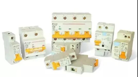

?微型断路器(MCB)
微型断路器是建筑电气终端配电装置引中使用最广泛的一种终端保护电器。用于125A以下的单相、三相的短路、过载、过压等保护,包括单极1P,二极2P、三极3P、四极4P四种。
微型断路器由操作机构、触点、保护装置(各种脱扣器)、灭弧系统等组成。其主触点是靠手动操作或电动合闸的。主触点闭合后,自由脱扣机构将主触点锁在合闸位置上。过电流脱扣器的线圈和热脱扣器的热元件与主电路串联,欠电压脱扣器的线圈和电源并联。
在民用建筑电气设计中,微型断路器主要用于线路的过载、短路、过电流、失压、欠压、接地、漏电、双电源自动切换及电动机的不频繁起动时的保护、操作等用途。
