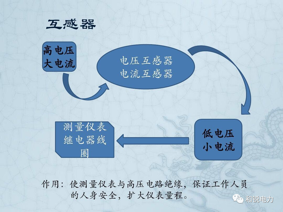

使用互感器的原因:
1,为了将测量回路和高压电网隔离开,保障电力人员的安全!
2,可以使用小量程电流来测量大电流,使用低量程电压来测量高电压!
备注:电流互感器的副边电流为5A或1A,电压互感器的副边电压为100V
互感器的用途:
1,用于电路或配电柜的测量
2,用于电路的保护(参与各种继电保护等)

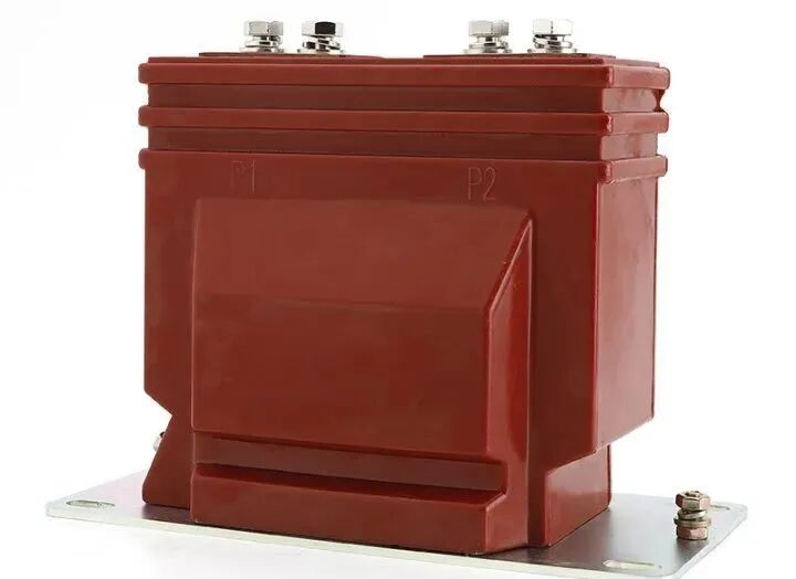

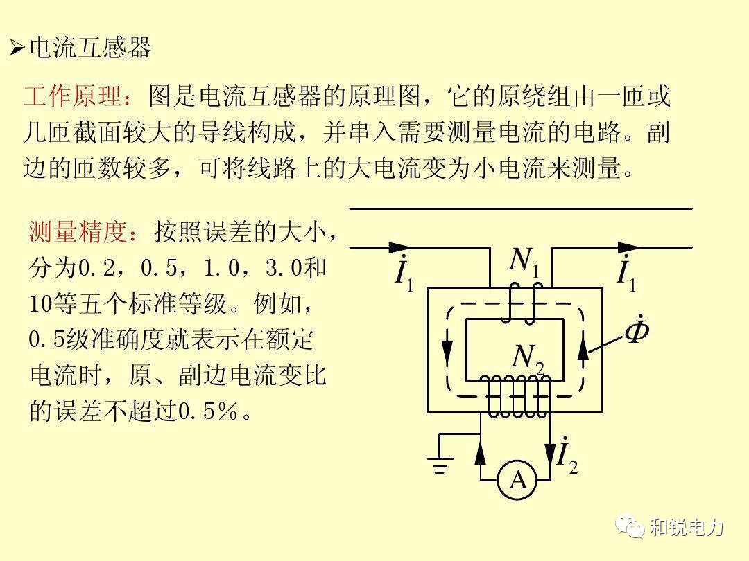

电流互感器
简称CT,在最新的国标中用TA表示。
 电流互感器的作用
1、将很大的一次电流转变为标准的5A。
2、为测量装置和继电保护的线圈提供电流。
3、对一次设备和二次设备进行隔离。
电流互感器的工作原理和测量精度:
 电流互感器的特点:
1,一次绕组用粗线绕成,通常只有一匝或几匝,与被测电流的负载串联,所以一次绕组中的电流完全取决与被测电路的负荷电流,而与二次电流的大小无关。
2,电流互感器二次绕组所接仪表的电流线圈阻抗很小,所以在正常的情况下,电流互感器在近乎短路的状态下运行。
 电流互感器的使用注意事项:
1,为了安全起见,电流互感器的二次侧的一端、外壳均要可靠接地,以防由于绝缘破裂后,一次侧高压传到二次侧,发生人身事故:
2,如果电流互感器有嗡嗡声响,应检查内部铁心是否松动,可将铁心螺栓拧紧。
3,当电流互感器二次侧线圈绝缘电阻低于10~20兆欧时,必须进行干燥处理,使绝缘恢复后,方可使用。

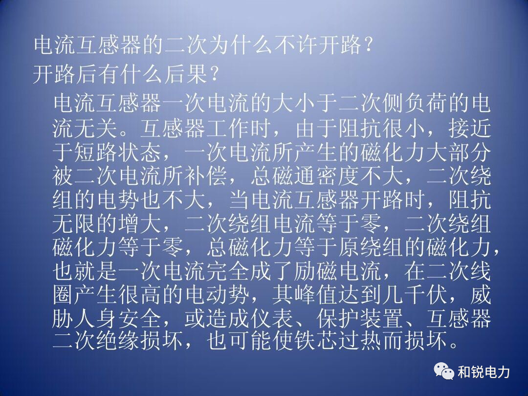

4,电流互感器的二次侧绝对不允许开路,一旦二次侧开路,,由于铁损过大,温过高而烧毁,或使副绕组电压升高而将绝缘击穿,发生高压触电的危险。

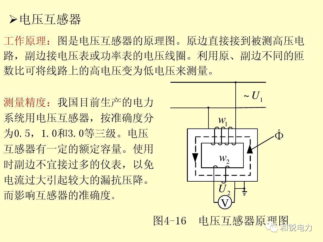

电压互感器
简称PT,在新国标中也简称TV
电压互感器的作用:
1,把高电压按比例关系变换成100V或更低等级的标准二次电压,供保护、计量、仪表装置使用。
2,使用电压互感器可以将高电压与电气工作人员隔离。
电压互感器的特点:
1,是降压变压器,它一次绕组匝数多,与被测的高压电网并联;
2,二次绕组匝数少,与电压表或功率表的电压线圈连接。
电压互感器的工作原理和测量精度:
电压互感器的注意事项:
1,为了安全起见,电压互感器的二次侧必须要可靠接地!防止高压窜如二次侧危害人身及设备安全。
2,接线时候要注意一二次侧的接线端子的极性,以保证测量的准确性。
3,一次侧需并联在电路中,通常电压互感器的一二侧都应装熔断器作短路保护。

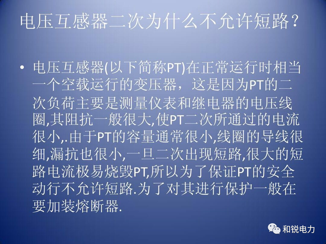

4,电压互感器二次侧不允许短路,否则会产生很大的短路电流(需要加装熔断器作短路保护)!

3)电压互感器是并联在电路中,一次绕组比二次绕组匝数多,二次不能短路。
电流互感器和电压互感器工作原理上的区别:
1)电流互感器二次可以短路,但不得开路;电压互感器二次可以开路,但不得短路;
2)相对于二次侧的负荷来说,电压互感器的一次内阻抗较小以至可以忽略,可以认为电压互感器是一个电压源;而电流互感器的一次却内阻很大,以至可以认为是一个内阻无穷大的电流源。
3)电压互感器正常工作时候的磁通密度接近饱和值,故障时磁通密度下降;电流互感器正常工作时磁通密度很低,而短路时由于一次侧短路电流变得很大,使磁通密度大大增加,有时甚至远远超过饱和值。
