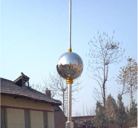

2、避雷针的保护范围
过去曾用保护角表示避雷针的保护范围,至今仍有设计人员采用这种办法。
但是,用保护角的做法忽略了雷击距离对避雷针保护范围的影响。
在一定的雷击距离hr上避雷针的高度不同,其保护角是不同的。
较低避雷针的保护角较大,高架避雷针的保护角较小。
如果固定以保护角表示避雷针的范围,则高架避雷针的相对保护范围是减少的,用滚球法计算避雷针保护范围时,可以明显地发现这个问题。

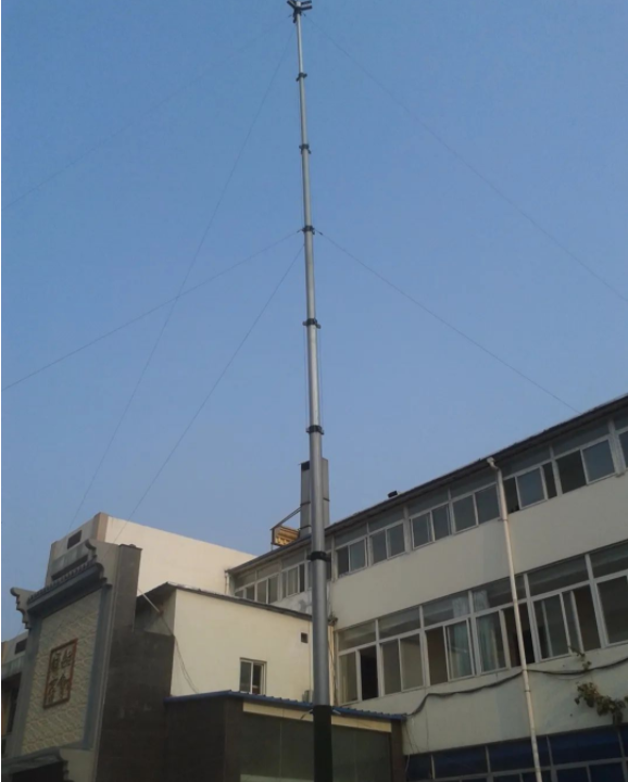

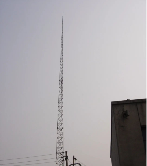

3、避雷针的适用范围
如独立避雷针适用于保护较低矮的库房和厂房,特别适用于那些要求防雷导线与建筑物内各种金属及管线隔离的场合。

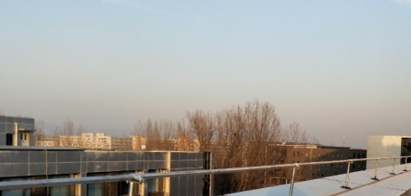

在建筑物顶部及其边缘处装设明装避雷带、网是为了保护建筑物的表层不被击坏。
屋顶上部的机电设备和出气管等可作为短针、避雷带或避雷网接闪器。

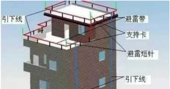

5、防雷接闪器安装要求
(1)建筑物顶部的避雷针、避雷带等必须与顶部外露的其它金属物体连成一个整体,形成电气通路,且与避雷引下线连接可靠。
(2)避雷针、避雷带应位置正确,焊接固定的焊缝饱满无遗漏,螺栓固定的应连接牢固,防松零件齐全,焊接部分补刷的防腐油漆完整。
(3)避雷带应平正顺直,固定点支持件间距均匀、固定可靠,每个支持件应能承受大于49N(5kg)的垂直拉力。当设计无要求时,水平直线部分支持间距为0.5~1.5m;拐弯转角部分为0.3~0.5m。
