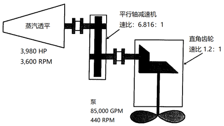

某化工厂的一台透平驱动泵是为反应塔提供冷却水的三台泵之一,另两台是电动机驱动的,这台透平驱动的机组处于慢滚动待机状态,以应急电源故障。完全失去冷却液将不可挽回地损坏非常昂贵的工艺设备。起初只需要两台泵就能满足要求,但不久产量提高使得运行三台很有必要。很不幸,老的慢滚动待机透平效率非常低,运行成本很高,因此采购并安装了一台新的多级透平。这台机组的布局如图1所示。
图1 –透平驱动冷却泵

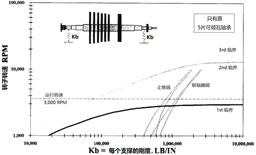

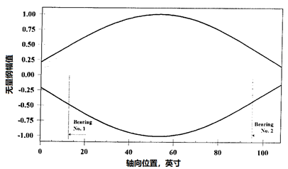

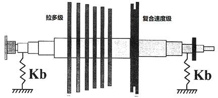

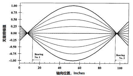

图2是实际透平转子的实物模型,这个设计包括一个复合Curtis级叶轮,和达8个Ratteau级,取决于功率要求,通常转速为3,600 RPM。无阻尼临界转速绘图,如图3,揭示了存在的问题,轴承刚度曲线与一阶临界转速曲线交叉于渐近线部分,表明轴太过柔性,或者轴承太过刚性。没有时间考虑更刚性的轴,并且更柔性的轴承也没有。无阻尼模态振型,如图4,表明轴承几乎位于节点上。
图3:原透平转子
图4:原蒸汽透平转子的无阻尼临界转速曲线
对这台机器的原始状态,尽管没有瞬态数据,但模型预测的不平衡响应表明临界转速在3,050 RPM,放大系数是14.9,这意味着阻尼很差。原始设计只有3.4%的临界阻尼,透平有如此多的问题就不足为怪了。在最后一次修复之前,一些勇敢的技术人员在中断的起机过程中测量轴承座的振动达60 mil。这个情况看起来相当无望,直到专家建议考虑一下挤压油膜阻尼设计。
图5 –原始轴承条件下无阻尼一阶临界转速模态振型

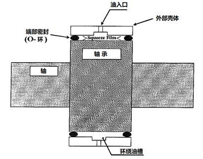

经过讨论,决定对轴承施加挤压油膜阻尼器,庆幸的是机器上有足够的空间。挤压油膜阻尼器就是一个围绕常规轴承的非旋转的环形薄油膜,如图6所示。这个油膜只有约10mil厚并且利用O-形环做密封,当转子横向运动时,油被挤压从而导致振动能量被吸收。
图6 –挤压油膜阻尼器的截面图
设计这种类型的挤压油膜阻尼器的技巧之一是,O-型环凹槽必须与孔偏心,这样当施加转子载荷时,阻尼器位于环的中心。这就要求O-型环的刚度是已知的。对这个案例,使用了一个简单的载荷变形装置来测量O-环的刚度。挤压油膜阻尼器的刚度和阻尼特性,很容易从封闭方程进行计算。

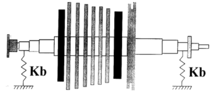

除了阻尼器轴承,对转子增加了假圆盘,以便降低一阶临界转速。更大的质量也使得转子对湿蒸汽扰动较不敏感,已知这个扰动以某种规律发生。修改的转子如图7所示。
图7 –用假圆盘修改后的蒸汽透平转子
原来的轴承本身具有大约1百万LB/IN的刚度和2,000 LB-S/IN的阻尼,结合挤压油膜阻尼器,有效刚度降低到20万LB/IN,并且阻尼下降到1,000 LB-S/IN。尽管阻尼降低了一半,但是刚度的急剧降低意味着这个阻尼更加有效。阻尼器安装后一阶临界转速模态振型,如图8所示,在轴承上有大得多的相对幅值,同时小得多的轴变形。
图8 –阻尼器轴承条件下的一阶临界转速模态振型

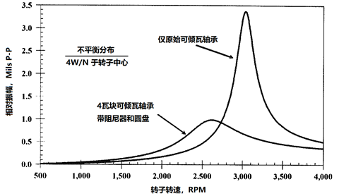

预测的不平衡响应如图9,原始轴承和轴没有增加圆盘,与修改的设计 - 安装了假圆盘和新的挤压油膜阻尼器之间的比较。
图9 – 蒸汽透平带阻尼器轴承的不平衡响应比较

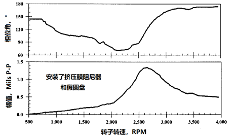

整个分析过程,O-型环测试,轴承的加工和重建的透平安装只用了10天的时间,很多人合作投入了很多时间来完成这个壮举。当透平重新开机时,起动过程中测量的振动几乎和预测的完全一样,图10表明放大系数从14.9下降至4.4,同时临界转速从3,050 RPM下降至2,600 RPM。
图10 – 修改的蒸汽透平的起机伯德图
