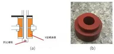

本文的对象为某航天研究所研制的T型隔振器,如下图所示。T型减振器及安装位置的剖视图如下图所示,T型减振器可在三个方向起到减振的作用。
(a) T型减振器及安装位置的剖视图;(b) 实物图
图1 T型减振器
将4组该隔振器应用于某工程项目中,用模拟配重代替实际产品,如下图所示。
图2 T型减振器工程应用

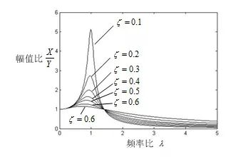

设激振源位移为y=Im(yeiω)=Ysin(t),通过推导以λ=ω/ωn 为横坐标,ωn=√k/m,ζ=c/2mωn,X/Y 为纵坐标,可以做出不同阻尼系数情况下的幅频晌应曲线,如下图所示。
图4 不同频率比对应的幅值比
从图4中可以看出,不论阻尼大小,只有当频率比λ>√2时,才有隔振效果;但λ 也不宜过大,因为λ 大意味着隔振器要设计的很柔软,静挠度要很大,相应的体积要很大,并且装置的稳定性也差,容易摇晃。另一方面λ>5后,传递率的变化并不明显,这表明即使将弹箸支撑设计的更软,也不能显著改善隔振效果,一般实际采用的频率比常在2.5-4.5之间,相应的隔振效率为80%-90%。
由于阻尼的存在,传递率随频率的变化是连续的,且不论阻尼比的大小如何,所有的传递率曲线均在λ=√2处相交。当λ<√2,阻尼的增加能减小传递率值,特别是在共振区域 (λ=0.8~1.2) 内作用更明显。当λ<√2时,阻尼增加,传递率的值反而也增加。因此,如单纯从隔振观点来看,阻尼增加会降低隔振效果,但在生产实践中,常会遇到一些不规则的外界冲击和扰动,为避免弹性支撑的物体产生大幅度的自由振动,常人为地增加一些阻尼以抑制其振幅,且可使自由振动很快地消失,特别是当隔振对象在起动及停止过程中需经过共振区时,阻尼的作用就更为重要。

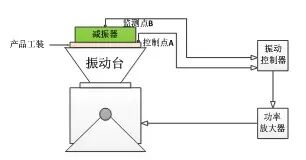

振动传递率曲线是通过对隔振器试验件在振动台上,保持振动台面的激励加速度a1 为定值,进行正弦扫描试验。振动台的激励通过试验件后传递到质量块上,同时记录质量块上振动响应加速度。振动传递率的定义如下:
或
当共振时,γ=1时,则阻尼比为
其中,a2 为试验件振动响应加速度,γ 为频率比,ζ 为阻尼比。
振动试验的原理示意图如下图所示,控制点传感器振动输入,通过减振器后监测点的振动输出响应,可以得到减振器传递率曲线。
图5 振动试验原理图

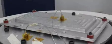

针对本文所用的减振器,设计振动试验如下图所示。
图6 减振器振动试验

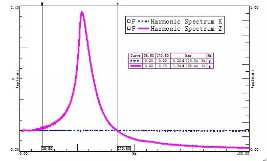

试验扫频范围为4Hz-400Hz,扫频幅值为0.2g,得到下图所示,其中粉色实线为响应点振动加速度曲线,蓝色虚线为振动控制曲线,其一阶频率为108.44Hz,响应点共振加速度为1.34g,即共振时振动传递率T=6.7,根据上式可知,该隔振器系统的阻尼比为3.31。
图7 隔振器振动试验控制曲线与响应点曲线
