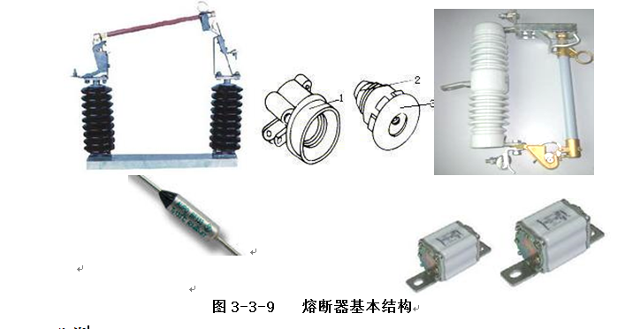

4、分类

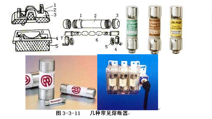

(1) 螺旋式熔断器RL
在熔断管 装有石英砂,熔体埋于其中,熔体熔断时,电弧喷向石英砂及其缝隙,可迅速降温而熄灭。为了便于监视,熔断器一端装有色点,不同的颜色表示不同的熔体电流,熔体熔断时,色点跳出,示意熔体已熔断。螺旋式熔断器额定电流为5~200A,主要用于短路电流大的分支电路或有易燃气体的场所。
(2) 有填料管式熔断器 RT
有填料管式熔断器是一种有限流作用的熔断器。由填有石英砂的瓷熔管、触点和镀银铜栅状熔体组成。填料管式熔断器均装在特别的底座上,如带隔离刀闸的底座或以熔断器为隔离刀的底座上,通过手动机构操作。填料管式熔断器额定电流为50~1000A,主要用于短路电流大的电路或有易燃气体的场所。
(3) 无填料管式熔断器RM
无填料管式熔断器的熔丝管是由纤维物制成。使用的熔体为变截面的锌合金片。熔体熔断时,纤维熔管的部分纤维物因受热而分解,产生高压气体,使电弧很快熄灭。无填料管式熔断器具有结构简单、保护性能好、使用方便等特点,一般均与刀开关组成熔断器刀开关组合使用。
(4) 有填料封闭管式快速熔断器RS
有填料封闭管式快速熔断器是一种快速动作型的熔断器,由熔断管、触点底座、动作指示器和熔体组成。熔体为银质窄截面或网状形式,熔体为一次性使用,不能自行更换。由于其具有快速动作性,一般作为半导体整流元件保护用。
(5)熔断器根据使用电压可分为高压熔断器和低压熔断器
根据保护对象可分为保护变压器用和一般电气设备用的熔断器、保护电压互感器的熔断器、保护电力电容器的熔断器、保护半导体元件的熔断器、保护电动机的熔断器和保护家用电器的熔断器等。根据结构可分为敞开式、半封闭式、管式和喷射式熔断器。
(6)敞开式熔断器
结构简单,熔体完全暴露于空气中,由瓷柱作支撑,没有支座,适于低压户外使用。分断电流时在大气中产生较大的声光。
(7)半封闭式熔断器
熔体装在瓷架上,插入两端带有金属插座的瓷盒中,适于低压户内使用。分断电流时,所产生的声光被瓷盒挡住。
(8)管式熔断器
熔体装在熔断体内。插在支座或直接连在电路上使用。熔断体是两端套有金属帽或带有触刀的完全密封的绝缘管。这种熔断器的绝缘管内若充以石英砂,则分断电流时具有限流作用,可大大提高分断能力,故又称作高分断能力熔断器。若管内抽真空,则称作真空熔断器。若管内充以SF6气体,则称作SF6熔断器,其目的是改善灭弧性能。由于石英砂,真空和SF6气体均具有较好的绝缘性能,这种熔断器不但适用于低压也适用于高压。
(9)喷射式熔断器
将熔体装在由固体产气材料制成的绝缘管内。固体产气材料可采用电工反白纸板或有机玻璃材料等。当短路电流通过熔体时,熔体随即熔断产生电弧,高温电弧使固体产气材料迅速分解产生大量高压气体,从而将电离的气体带电弧在管子两端喷出,发出极大的声光,并在交流电流过零时熄灭电弧而分断电流。绝缘管通常是装在一个绝缘支架上,组成熔断器整体。有时绝缘管上端做成可活动式,在分断电流后随即脱开而跌落,此种喷射式熔断器俗称跌落熔断器。一般适用于电压高于6千伏的户外场合。
此外,熔断器根据分断电流范围还可分为一般用途熔断器,后备熔断器和全范围熔断器。一般用途熔断器的分断电流范围指从过载电流大于额定电流1.6~2倍起,到最大分断电流的范围。这种熔断器主要用于保护电力变压器和一般电气设备。后备熔断器的分断电流范围指从过载电流大于额定电流4~7倍起至最大分断电流的范围。这种熔断器常与接触器串联使用,在过载电流小于额定电流4~7倍的范围时,由接触器来实现分断保护。主要保护电动机。
随着工业发展的需要,还制造出适于各种不同要求的特殊熔断器,如电子熔断器、热熔断器和自复熔断器等。

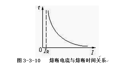

2)、熔断器的安秒(反时限)特性
熔断器的动作是靠熔体的熔断来实现的,当电流较大时,熔体熔断所需的时间就较短。而电流较小时,熔体熔断所需用的时间就较长,甚至不会熔断。因此对熔体来说,其动作电流和动作时间特性即熔断器的安秒特性,为反时限特性。
每一熔体都有一最小熔化电流。相应于不同的温度,最小熔化电流也不同。虽然该电流受外界环境的影响,但在实际应用中可以不加考虑。一般定义熔体的最小熔断电流与熔体的额定电流之比为最小熔化系数,常用熔体的熔化系数大于1.25,也就是说额定电流为10A的熔体在电流12.5A以下时不会熔断。熔断电流与熔断时间之间的关系如下图所示。
从这里可以看出,熔断器只能起到短路保护作用,不能起过载保护作用。如确需在过载保护中使用,必须降低其使用的额定电流,如8A的熔体用于10A的电路中,作短路保护兼作过载保护用,但此时的过载保护特性并不理想。
