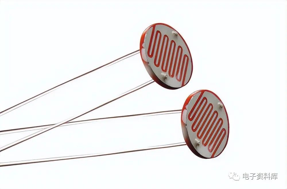

光敏电阻器 (LDR) 的电阻随入射光而变化。它们的电阻随着入射光强度的增加而降低,反之亦然。由于这个特性,这些电阻器可以被校准以识别黑暗或明亮的情况。在黑暗中,LDR 通常提供高达 1 兆欧姆的电阻,而在光线下它们的电阻降至几百欧姆或几欧姆。电阻的这种大变化会导致 LDR 上的压降发生 显着 变化,这可用于分压配置,以识别黑暗与光明的情况。
光敏电阻示例(图片来源:Indiamart)
LDR 也称为光敏电阻。这些电阻器由能够吸收光子的高电阻半导体组成。根据入射光的强度和频率,半导体中的束缚电子跳入导带,从而降低电阻。LDR 的电阻变化取决于入射光的频率(或波长)。常用于制作光敏电阻的半导体有硫化镉、硒化镉、硫化铅、硒化铅、锑化铟等。不过,一些国家现在已经禁止使用由镉或铅制成的光敏电阻,因为这些光敏电阻不符合 RoHS 标准并且可能对环境有害。光敏电阻具有以下 IEC 标准符号:

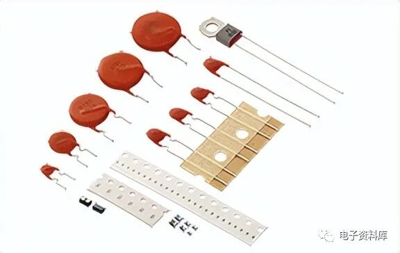

电压相关电阻器,也称为变阻器,是可变电阻器,其阻值会随着施加的电压而变化。当施加的电压超过阈值电压电平时,这些电阻器的电阻会急剧下降。压敏电阻的这一特性使其可用于过压保护电路和浪涌保护应用。这些电阻器有多种封装形式,如轴向、径向、圆盘和块状。对于高功率应用,使用块型 VDR。压敏电阻具有以下 IEC 标准符号:

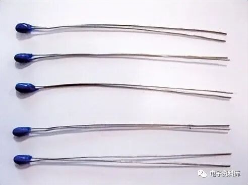

NTC 热敏电阻是具有负温度系数的热敏电阻。它们的电阻随着温度的升高而显着降低。这些电阻器由陶瓷或镍、钴、锰、铂、铁、钛等聚合物制成。这些电阻器通常用作温度传感器。与电阻温度检测器 (RTD) 和硅温度传感器(Silistors)等其他温度传感设备相比,NTC 热敏电阻的温度系数通常高五到十倍。然而,它们的非线性温度依赖性使得使用 NTC 热敏电阻成为一件棘手的事情。
NTC 热敏电阻示例(图片:Amphenol Advanced Sensors)
这些热敏电阻用于温度传感、温度控制、温度补偿、限流、延时、浪涌抑制和流量测量等应用。温度传感、温度控制和温度补偿等应用利用热敏电阻电阻对温度的依赖性。在此类应用中,连接 NTC 热敏电阻以通过它们传递最小电流,并通过测量其两端的电压降来估算温度。限流、浪涌保护、延时和流量测量等应用都是基于热敏电阻的热容量和耗散常数。在此类应用中,热敏电阻的连接方式一旦超过其耗散常数就开始传导大电流,
