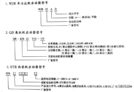

一、软启动器的型号及含义
软启动器是新一代三相交流异步电动机专用控制产品,其基于单片机控制技术,通过内部的专用优化控制软件,动态调整电动机运行过程中的电压和电流。不同厂家生产的软启动器型号的表示方法不同,常用的有以下几种:
