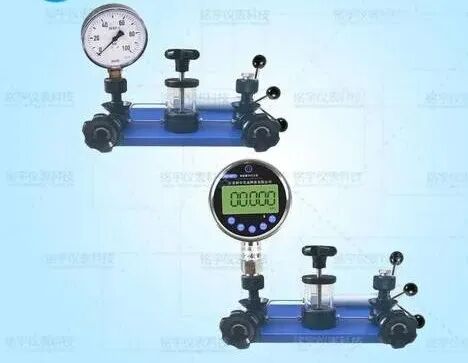

 压力表校验器也称为压力表校验仪或压力表校验泵,压力表校验器的原理是活塞杆运动压力增强,从而达到加压的目的。是用于检验一般压力表的压力源,检验压力可达60MPA,检验真空度可达-0.08MPA。在实验室或计量室一般配合精密压力表(精度较高可达到0.25级)来检测普通压力表(精度为1.6或2.5)。压力表接口一般为M20×1.5外螺纹,压力表校验器的接口则为M20×1.5(附带M14×1.5)
  安装及使用:
1.校验器应放在便于操作的工作台上,必须保持水平。
2.校验器的工作环境温度为+20±10℃,周围空气不得含有腐蚀性气体。
3.校验器不得受震动;工作台上需铺上橡皮垫。
4.使用前,首先用汽油清洗校验器管路,然后将传压介质注满油杯。旋转手摇螺杆泵的手轮检查油路是否通畅;若无问题,即可装上精密压力表和被校压力表。
5.操作步骤:
5.1将压力校验器平稳地放在工作台上,并调整其水平状态。为了工作方便,一般习惯将其横放在工作台上,方便摇转手轮。为了有利于压力表的调整,而将精密压力表安装在左边接头上,被告检压力表安装在左边的接头上。
5.2向油杯中注入的油量应不少于油杯的2/3。
5.3仪表安装完毕后,打开油杯阀门,反时针摇动手轮,旋出油泵丝杆,进行吸油。摇手轮的速度应轻缓,丝杆摇出的长度不宜达到尽端,吸油结束后应稍停一下,待充分吸入油液后,把丝杆摇进几扣,排除所带入的空气,现将油杯阀门关闭,可进行压力表的检修。
5.4至此,则可按进程、回程示值的要求,往返摇动手轮,通过介质传达到升降压力的目的,完成压力表的检修工作。
5.5压力表检修完毕后,回转手轮,降压到接近零位前,打开油杯阀门,完全消除余压,以便使指针正确反映零位。
