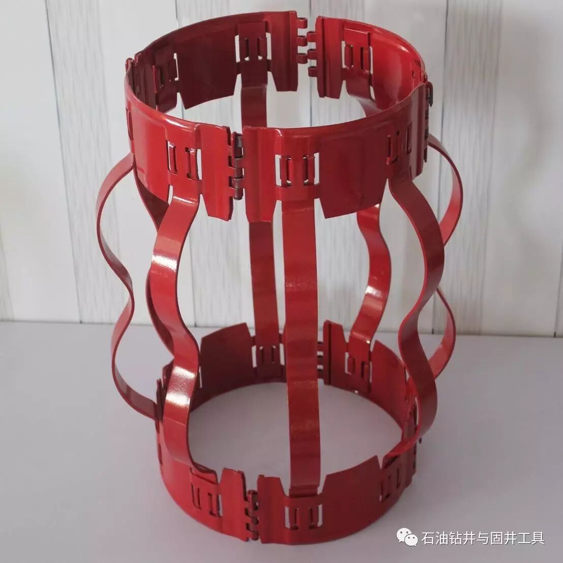

套管扶正器用来使套管在井眼中居中,使套管与井壁间的水泥粘接牢固,提高固井质量的一个固井工具。高恢复力和低起动力的设计是套管在水平井和大斜度井都可居中。可安装到套管接箍或与止动环一起使用固定在套管任何位置,起到扶正作用。
弹性扶正器有三种类型

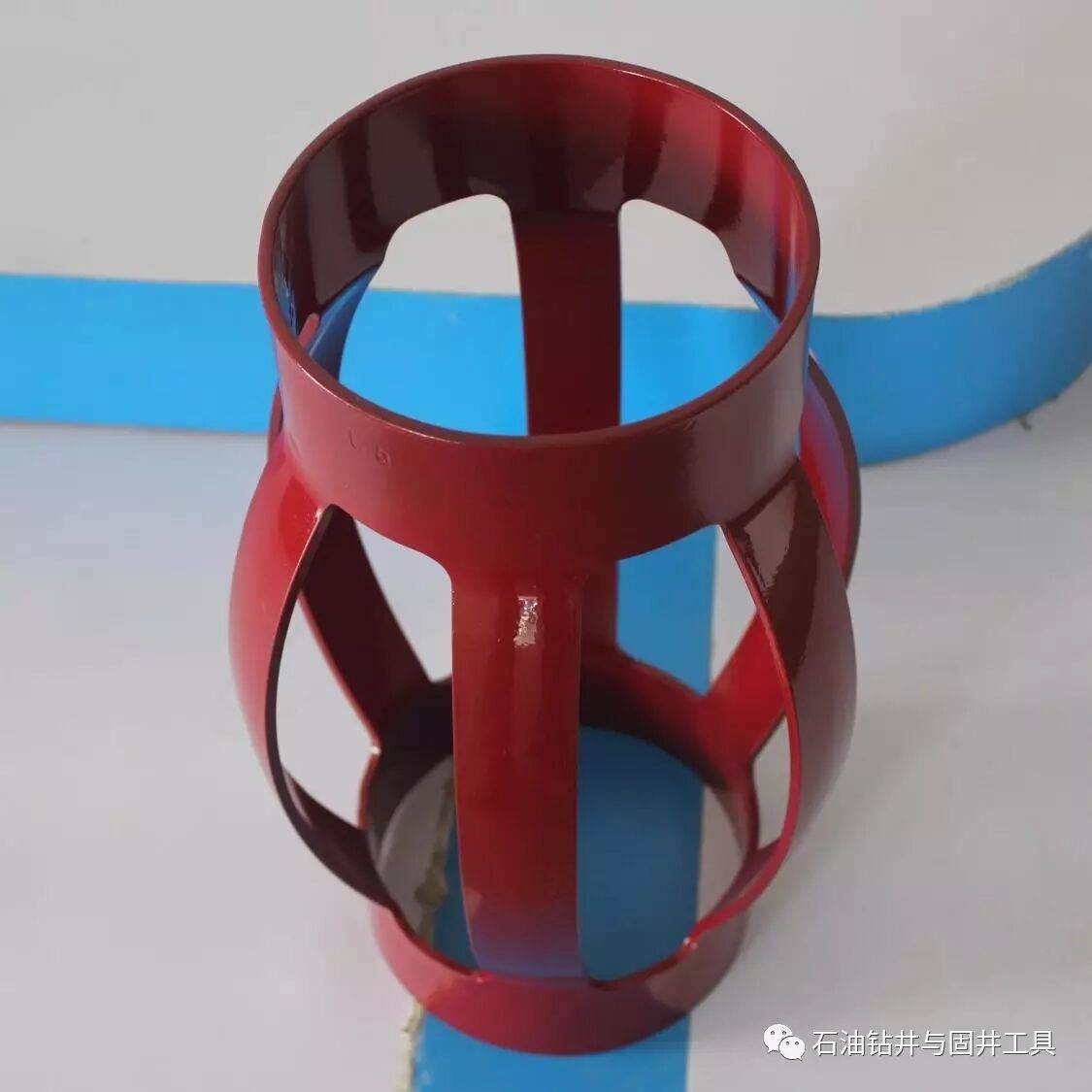

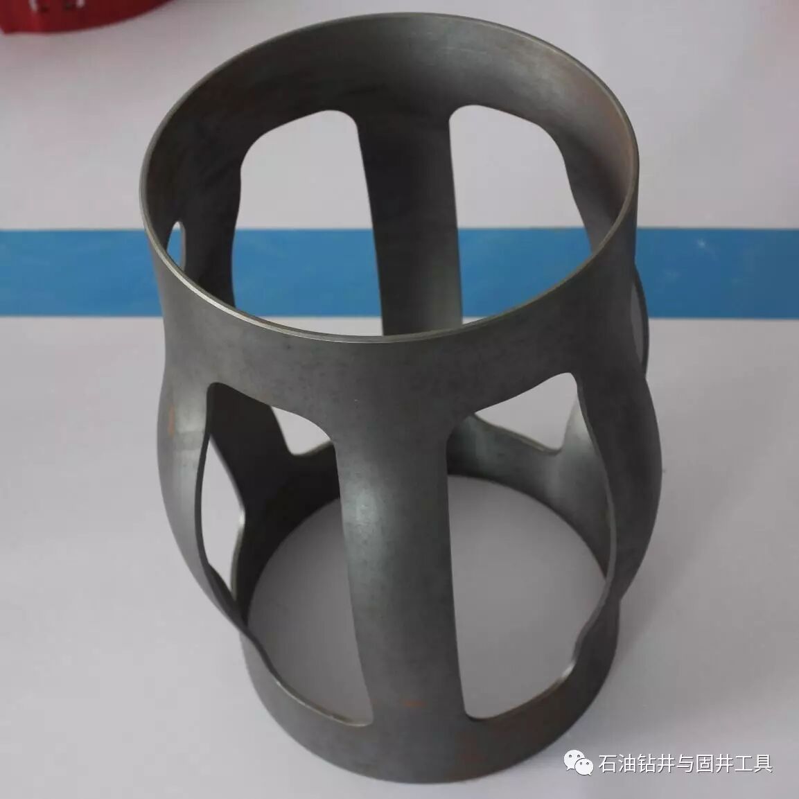

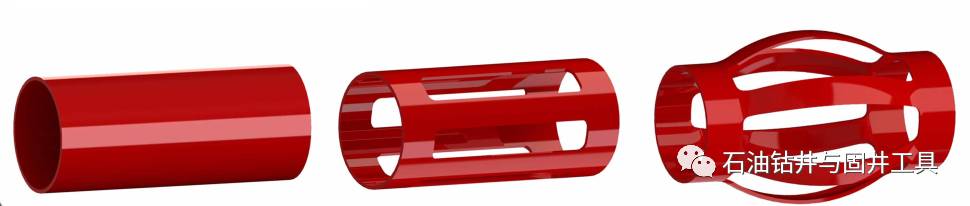

一、整体弹性扶正器
图片特点:
1、  针对标准井眼应用的弹性扶正器工程解决方案。
2、  无焊接,一根钢管整体式设计,适用于陆上安装,可以减少钻井的时间成本和HSE风险。
3、  灵活的设计使其在通过套管井和裸井的障碍时能大大降低下放力。
4、  弓的外径可调节,在各种裸井段可以提供最大的偏离间隙,
    保证了水泥均匀凝结的理想条件,防止窜流。
5、  零起动力
6、  复位力大于API标准规定的3倍。

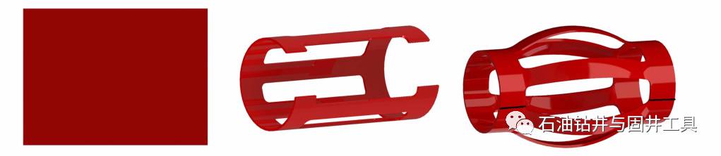

二、卷板焊接弹性扶正器
特点:
1、  整个扶正器只有一条焊缝;焊缝抗拉强度高,经过严格处理,焊缝不明显。
2、  起动力小,复位力大。
3、  安装方便,节省下套管时间。

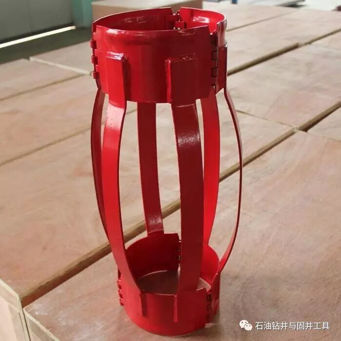

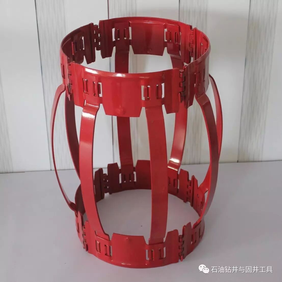

3、编制式弹性扶正器
特点:
1、  由模具压制而成,整个扶正器无焊接、无铆钉、结构牢固。
2、  由多瓣组成,便于运输。
3、  起动力、复位力均符合API标准。
4、  安装方便。
5、带有旋转流片时,能更有效地改善顶替效率
