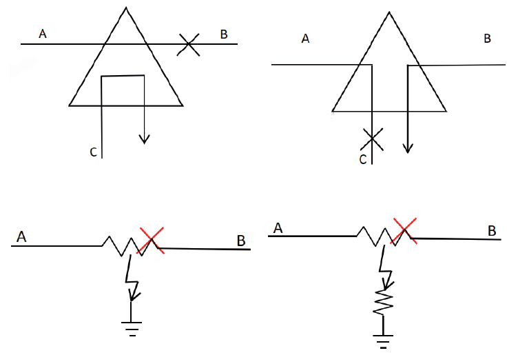

1、观测网故障类型
在海底观测网中,针对的是直流恒压供电模式下,主要的故障类型有许多种。在实际情况中,如果发生一种故障就有可能导致整个观测网络的瘫痪,所以在设计海底分支器的时候也要考虑单一故障发生的情况。具体故障类型如图所示:
观测网络可能发生的故障类型为支缆断路,主缆断路,主缆短路和主缆高阻接地,其具体特征表现如下:
(1)支缆断路:在此情况下该支缆的运行数据完全与岸基失去联系,可以轻易的发现故障点进行维修,利用分支器断开支缆;
(2)主缆断路:在此情况下该故障点两侧支点的缆上压降及电流都会有较大变化,可以通过岸基运行数据发现故障点,利用分支器隔离故障主缆;
(3)主缆短路接地:主缆短路会导致两侧节点压降急剧下降并造成过流现象,在此情况下BU无法进行正常工作;
(4)主缆高阻接地:在此情况下由于故障点两侧支点的缆上压降及电流都会有较大变化,可以通过岸基运行数据发现故障点,利用分支器端开支缆。
综上,BU能够通过断开支缆及隔离主缆这两种方式,解决树型及环形观测网络中大部分的故障。由于海缆的短路故障会直接影响分支器控制单元的供电,使分支器无法正常工作,故暂不在本文讨论解决方案。

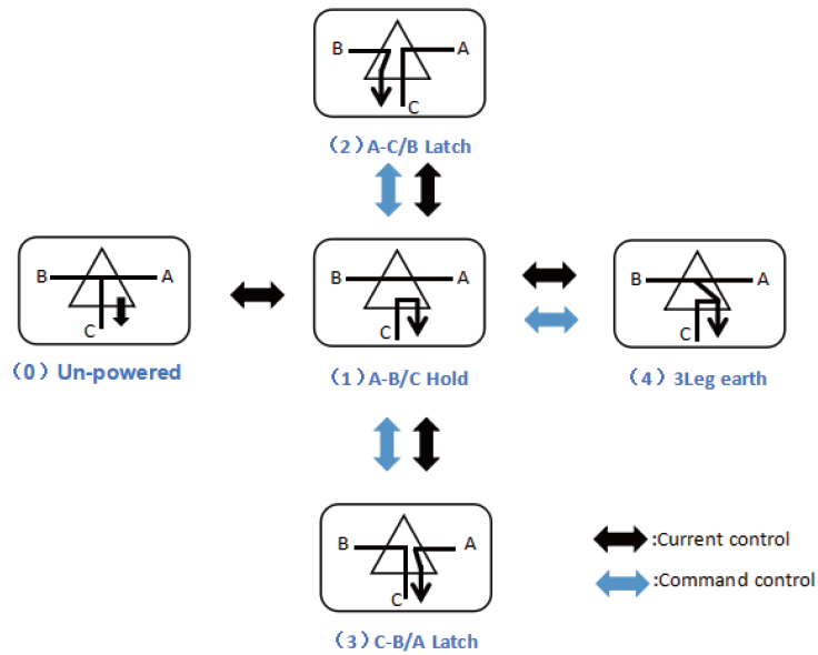

四、分支器工作模式转换
BU有5种工作模式,如下图所示,其中4中工作模式可以通过岸基发送光命令控制继电器开关来进行自如切换。
(0)分支器没有电时即出厂状态是处于三通状态,意思就是A-B,A-C,B-C都是连通的,这样设置的原因使得分支器在海缆通电后就知道在哪一种工作状态下;
(1)分支器A-B相通,C接海洋地,这是分支器通电后的海缆上连通情况,也是主海缆正常供电时分支器工作的状态;
(2)分支器A-C相通,B接海洋地,当主海缆断路时,可以通过岸基下达命令使得分支器内部继电器开关切换,将故障点隔离,使得A-C接通,保障通信正常并对故障点进行维修;
(3)分支器B-C相通,A接海洋地;
(4)A,B,C三端都接海洋地是对供电进行的一种保护状态,分支器一般不会切换到此状态。
