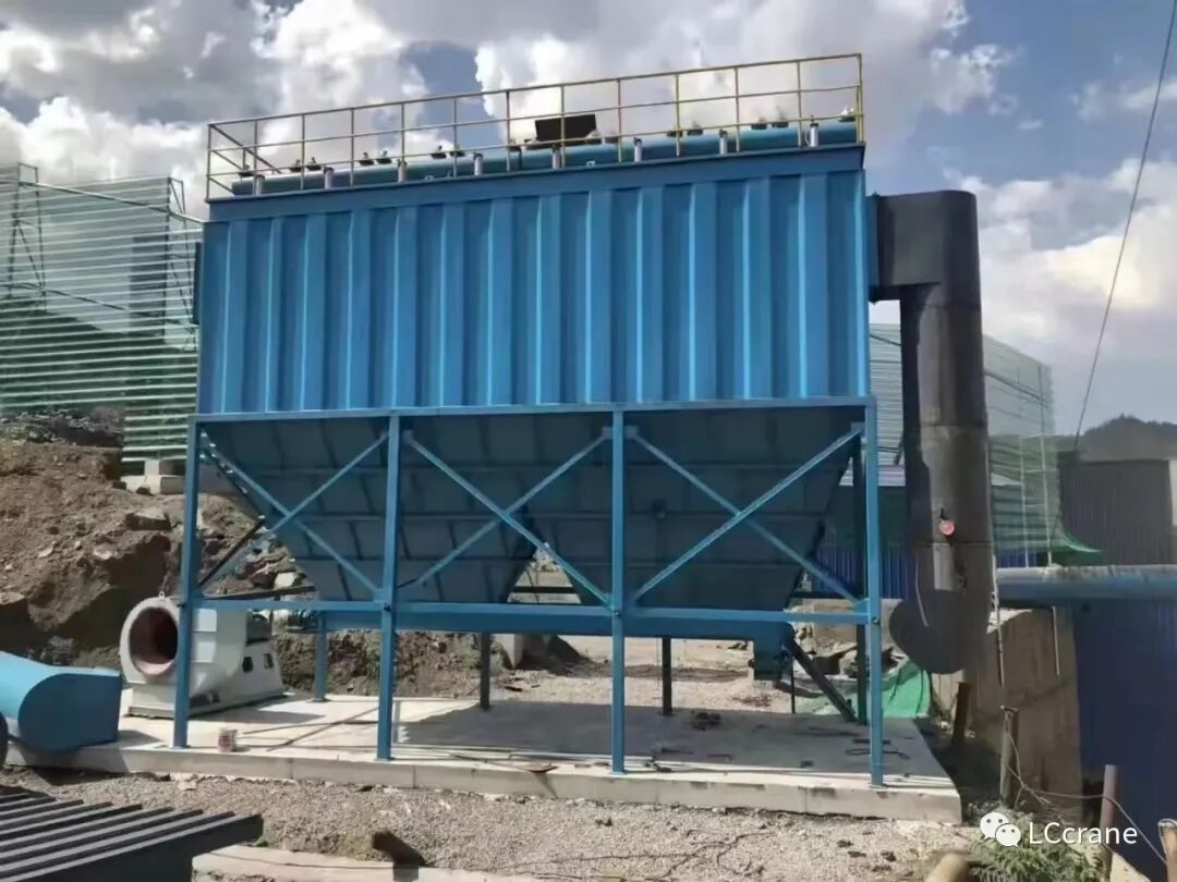

除尘器,是把粉尘从烟气中分离出来的设备叫除尘器或除尘设备,除尘器的性能用可处理的气体量、气体通过除尘器时的阻力损失和除尘效率来表达,同时,除尘器的价格、运行和维护费用、使用寿命长短和操作管理的难易也是考虑其性能的重要因素,除尘器是锅炉及工业生产中常用的设施。
对于除尘器您是否还想要有其他的了解呢?下面通过以下几个知识点,为您详细的解说以下除尘器,包括除尘器的分类及用途、主要部件及功能、选型依据。

1、布袋除尘器
布袋除尘器一般通过清灰方式的不同来分类,主要有机械振动型布袋除尘器、大气反吹型布袋除尘器和脉冲喷吹型布袋除尘器三种,对亚微米粒径的细尘有较高的分级除尘效率处理气体量的范围大。
用途:主要用于分离工业粉尘中的颗粒粉尘和细微粉尘。应用范围:广泛用于冶金、矿山、水泥、热电厂、建材、铸造、化工、烟草、沥青拌合机、粮食、机械加工、锅炉除尘。

1、支柱框架和扶梯平台
支柱框架是支撑整台除尘器重量的主要钢结构,它还将风载、地震荷载等可变荷载传递到地基,保证除尘设备的安全运行,扶梯平台是为了使整台设备运行正常,而需对设备进行必要的周期性的检查和维修工作而设置的。
2、灰斗组件和中箱体
灰斗组件和中箱体共同组成含尘烟气的过滤区,灰斗组件由灰斗、导流板、人孔门、电热装置、空气炮、捅灰孔组成,灰斗是用来暂时储存粉尘的装置,其内部装有导流板,可以起到预除尘和合理分配烟尘的目的,灰斗中的粉尘要及时清理干净,中箱体是整台设备的主要过滤区,其内部安装了滤袋组件。
3、上箱体
上箱体内部有花板,花板将中箱体和上箱体分隔开,同时花板还是固定滤袋组件的部件,花板是检修和更换喷吹管和滤袋组件的平台。
4、喷吹系统
它包括电磁阀、集气管、放水阀、压力表、喷吹弯管和喷吹管,喷吹管安装在上箱体内部,集气管安装在上箱体上方,喷吹弯管穿过上箱体顶盖连接喷吹管和集气管,其主要作用是清除滤袋上的粉尘。
5、离线装置
离线装置主要由气缸、连杆和阀盖等组成。其主要作用是使单个仓室离线喷吹和离线检修。
6、旁路装置
旁路装置主要由气缸、连杆、阀盖、阀座和密封件等组成。其主要作用是在锅炉“四管”爆裂、烟气温度过高、锅炉投油运行等情况时,让烟气不通过过滤区域,直接从旁通装置排出除尘器出口,从而达到保护滤袋的目的。
7、管路系统
它包括截止阀、球阀、减压阀、安全阀、二位五通电磁阀、空气过滤器和气动三联件等部件。管路系统是为喷吹系统、离线阀和空气炮提供能源的装置。
8、滤袋组件
滤袋组件由滤袋和袋笼组成,它们由上箱体内部的花板固定,悬挂在中箱体内部,滤袋的作用是捕集烟气中的粉尘,袋笼是支撑滤袋的,防止负压将滤袋吸扁。
9、手动调节阀
手动调节阀的作用是在除尘器单个仓室须要检修时,将相应的仓室与烟气隔断。
10、空气炮
它包括电磁阀、气包、连接管、放水阀和压力表,其主要作用是在灰斗内有粉尘集聚,导致输灰不畅时,利用空气炮喷出的压缩气体装集聚的粉尘冲散,使输灰顺畅。
11、总差压计和检漏装置
总差压计和检漏装置主要由差压计和球阀组成,总差压计测量的是除尘器总的阻力,检漏装置实际上检测的是花板上下之间的压差。
