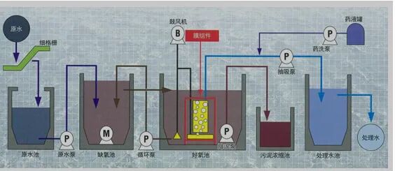

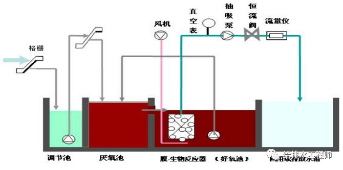

一个完整的MBR工艺流程由预处理(一般采用精细格栅)系统、生化系统、膜系统、系统组成。但就膜系统自身来讲,主要包括产水系统、曝气系统、反冲洗系统、加药系统、自动控制系统、污泥回流系统、碳源投加系统等。在进行一个MBR系统的设计前首先应该分析进水的水质条件,主要包括BOD、COD、SS、TN、TP、碱度等等,其次应该收集该项目的咨询报告、场地资料等,如果是提标改造项目,还应收集该项目的图纸、运行数据等,明确处理规模和出水水质要求。
NO.1
MBR膜池设计
MBR典型工艺流程如下:

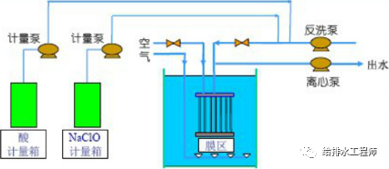

冲洗洗系统设计
一般来说,有机物污染问题可通过碱洗解决,而盐结垢问题可以通过酸洗来解决,因此,可以在MBR运行中加入化学药剂反洗程度。通过类似于地轻度的化学清洗的操作,将MBR膜污染消除在刚形成的阶段,阻止膜污染得不到及时恢复形成协同恶化的效应。
常用的酸类药剂主要有盐酸、草酸、柠檬酸等,设计pH通常控制在2.5~3.5之间。碱类药剂主要采用氢氧化钠,设计投加浓度一般为0.02%~0.05%。氧化剂类药剂主要采用次氯酸钠,设计投加浓度为0.05%~0.1%。
比如,控制有机物污染可以投加10%的次氯酸钠溶液,清洗时间采用1~2h,也可采用氢氧化钠溶液,投加时设计pH应在12以下,清洗时间1h。控制无机盐污染可采用盐酸,设计投加浓度0.1mol/L,清洗时间采用1~2h。
化学清洗的频率操作的条件与进水水质有着很大的关系,通常情况下运行1~3个月或在相同运行条件下透过膜压力比初期上升0.5bar以上时就应进行化学清洗。

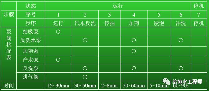

MBR膜池运行的自动控制程序按以下执行:
1. 进行程序转换时所需考虑的缓冲时间应在实际编程时进行考虑 。
2. 当不进行化学药剂清洗时,MBR系统可按1-2-7或1-2-3-7运行。

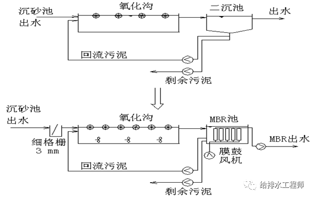

MBR工艺案例
MBR它既可以作为小型的污水回用设备,又可以作为较大型污水处理厂(站)的核心处理单元,是污水处理领域研究的热点之一,具有广阔的应用前景。但目前MBR大多用于现状污水处理厂的改造,常见案例如下:

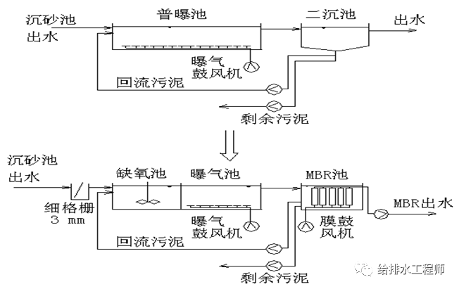

1.普曝池改造为MBR
  • 为防止MBR堵塞,需要在进水前增加1-3mm的细格栅。
  • 一般普曝池的水力停留时间为5-6小时,改造时需要将原普曝池分为缺氧池和曝气池,其中缺氧池的停留时间根据进水总氮的浓度可设定为1.5-3小时,普曝池剩余部分为曝气池。曝气池中有时需要少量增加曝气器的密度,缺氧池中需要增加潜水搅拌机。
  • 原来的二沉池改造为MBR池,可以利用原池,为节省用地,亦可重建。MBR池中安装膜反应器,增加膜曝气鼓风机,增加膜出水抽吸泵。
  • MBR工艺的回流比一般为200%-300%,回流泵一般需要更换。
  • 其它辅助工作包括,增加电力供应能力,增加仪表,增加一套(或多套)膜清洗设备。

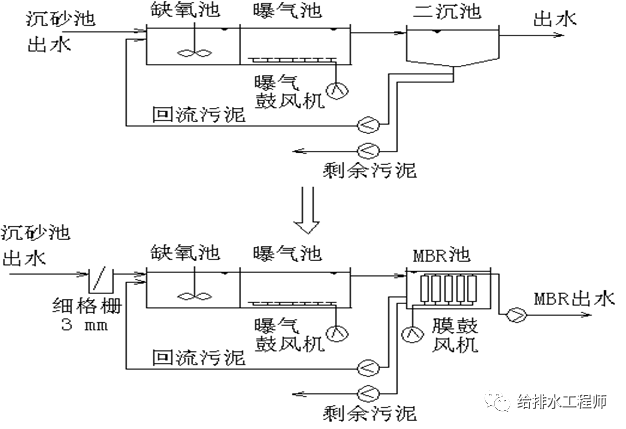

2. A/O工艺改造为MBR
  • 为防止MBR堵塞,需要在进水前增加3mm的细格栅。
  • 由于池中污泥浓度提高,需要适当增加缺氧池中的搅拌器数量和曝气池中曝气器的数量。
  • 原来的二沉池改造为MBR池,可以利用原池,但实际MBR池的用地比原来的二沉池要小,为节省用地,亦可重建。MBR池中安装膜反应器,增加膜曝气鼓风机,增加膜出水抽吸泵。
3. 氧化沟工艺改造为MBR
