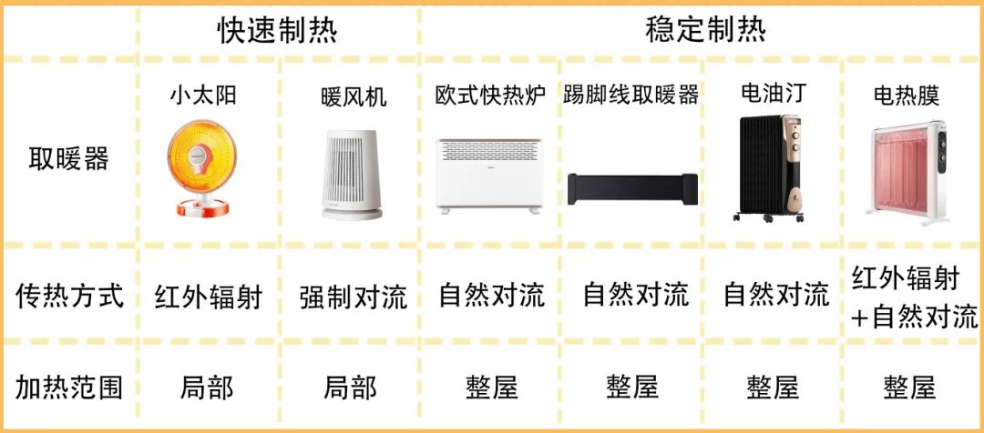

消费者可根据,家庭使用面积来挑选适合功率的电暖器避免浪费。在卧室和浴室使用最好选择电热取暖器,这种电暖器密闭性和绝缘性比较好,安全性高,集成吊顶上安装的浴霸就是电热取暖器,有小孩的家庭最好选择壁挂式取暖器,避免烫伤小孩。一般来说,6——10平方米的房间,用400~800瓦功率的电暖器比较合适;10——15平方米的房间可以选择700~1000瓦功率的电暖器;更大面积的房间在电源线路允许的情况下,用更高功率的电暖器,可根据使用需要选购2000W以上的电暖器以此类推。
