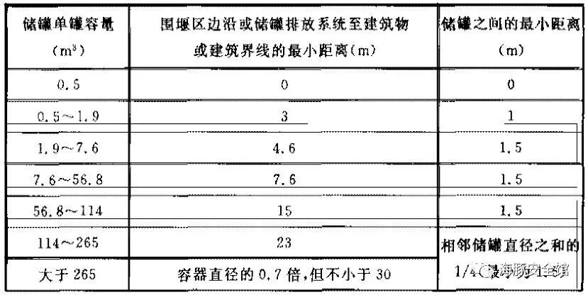

10.3.6 地上液化天然气储罐间距应符合下列要求:
    1 储存总容量小于或等于265m?时,储罐间距可按表10.3.5确定。储存总容量大于265m?时,储罐间距可按表10.3.6确定,并应满足本规范第10.3.4条和第10.3.5条的规定。
表10.3.6 储罐间距
    2 多台储罐并联安装时,为便于接近所有隔断阀,必须留有至少0.9m的净距。
