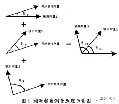

幅值可以用交流电压电流表测量,而相位的大小以变电站内 GPS 时间为参考点。同步测量以 GPS 信号作为采样过程的基准,通过对采样数据计算而得的相量称为同步相量。
如图 1,各个节点的相量之间存在着确定统一的相位关系,使异地信号可以在相同的时间坐标下比较。

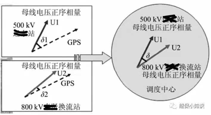

两站相角差 δ 是指在同一个 GPS 信号下的两个母线电压正序相量的相角差,它是系统运行的重要状态变量之一。通过这个相角差,可以得知两个变电站之间潮流的方向与大小。
再用简图表示:

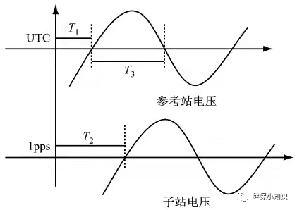

过零检测法
过零点同步相角测量算法是一种比较直观的同步相角测量方法,只需要将被测工频信号的过零点时刻与某一时间标准相比较即可得出相角差。
目前市场上GPS- OEM接收模块的秒脉冲(1 pps)上升沿的精度误差在± 1μs之内,对于50 Hz的工频其相位误差在± 0.018°,在允许的相位误差范围之内。
国内目前RTU通信网络的速率比较低,传送一次数据需0.5~ 1.5 s,因此只要将正序电压过零点时刻与1 pps相比较,便能得到相对于协调世界时UTC(Coodinated Universal Time)绝对时间的各节点正序电压相角。
再以系统中的主力发电厂或中枢变电站作为参考站,各子站根据自身的相角和参考相角即可得到各子站相对于参考点的角度,该角度可用于子站的控制,如发电机的调速、切机等等。
过零点同步测量算法原理简单,硬件软件上较易实现,但该算法要求各个母线电压的过零点时刻是同步的,并且由于电压过零点的谐波影响和过零检测电路的不一致性也会造成测量误差。
