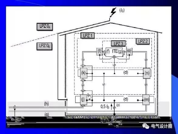

1)进入建筑物的交流供电线路,在线路的总配电箱等LPZ0A或LPZ0B与LPZ1区交界处,应设置Ⅰ类试验的浪涌保护器或Ⅱ类试验的浪涌保护器作为第一级保护;
2)在配电线路分配电箱、电子设备机房配电箱等后续防护区交界处,可设置Ⅱ类或Ⅲ类试验的浪涌保护器作为后级保护;

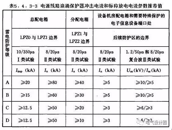

(4)冲击电流和最大放电电流的选择
冲击电流 Iimp一般用于SPD的I级分类动作负载试验参数,其波形通常为10/350?s;

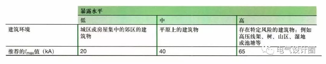

最大放电电流 Imax用于SPD的II级分类试验。具体选择与暴露位置有关,可参考下表内容。

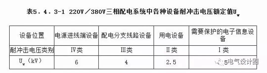

SPD 的电压保护水平 Up加上其两端引线的感应电压之和应小于所在系统和设备的绝缘冲击耐受电压额定值 Uw(Uw值详见下图) ,并不宜大于被保护设备耐压水平的 80% 。

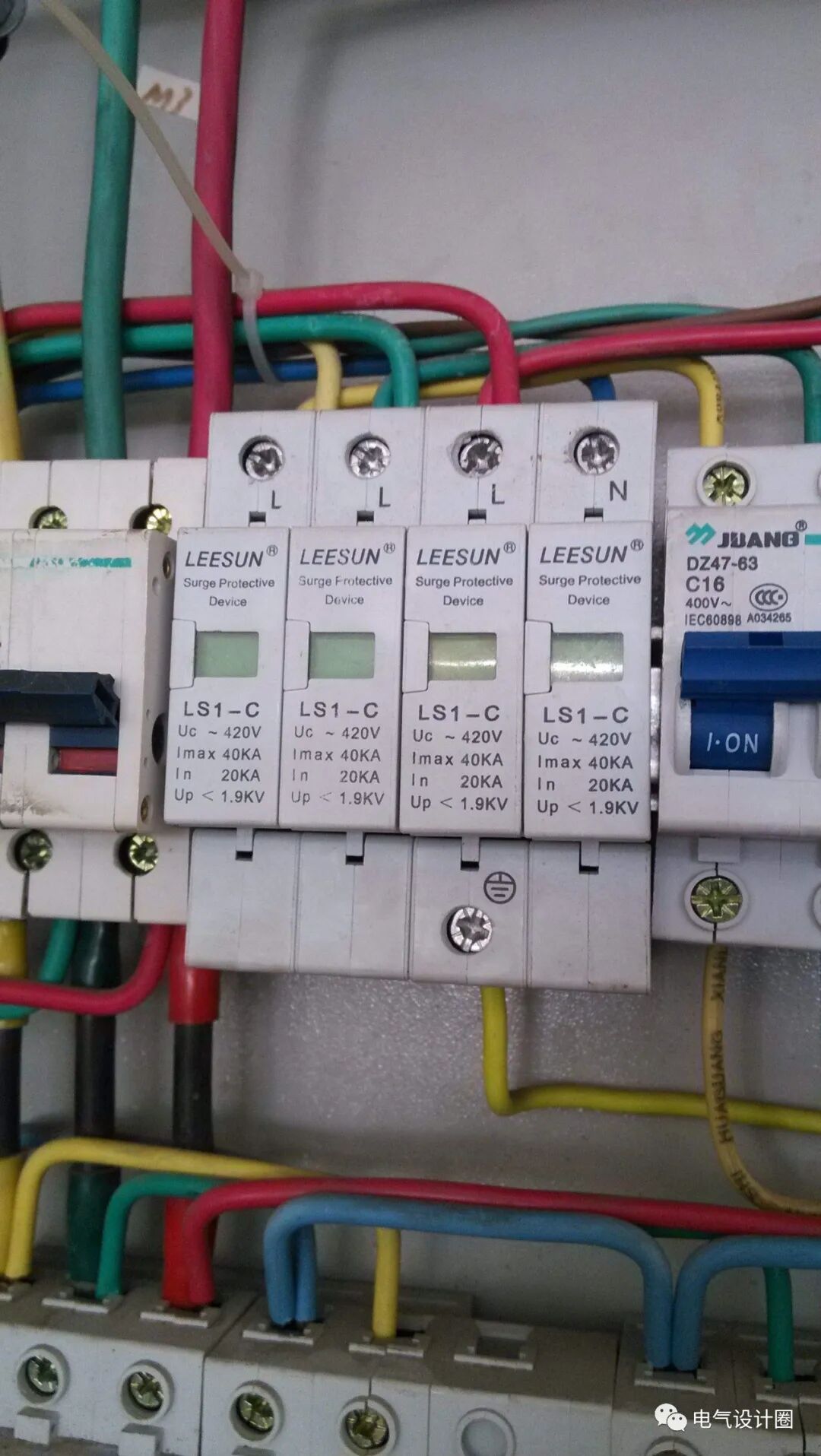

四、电涌保护器SPD的安装
(1)使用安装SPD的三相基本要求:
1)安装SPD之后,在无电涌发生时,SPD不应对电气(电子)系统正常运行产生影响。
2)安装SPD之后,在有电涌发生的情况下,SPD能承受预期通过的雷电流而不损坏,并能箝制电涌电压和分走电涌电流。
3)在电涌电流通过后,SPD应迅速恢复高阻状态,切断工频续流。

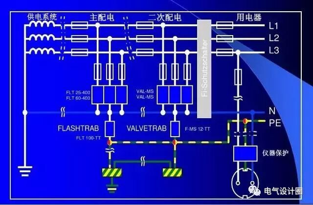

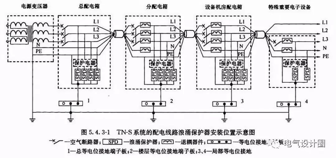

(2)SPD安装在防雷区交界处的配置示例如图1所示
图1 (SPD在防雷区交界处的安装图)

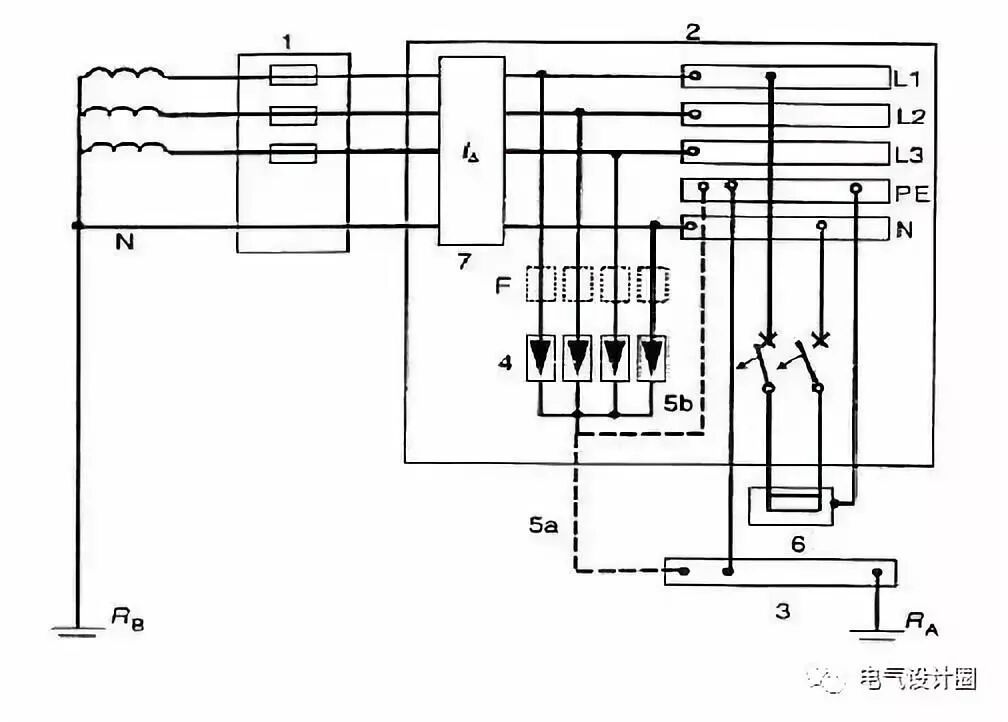

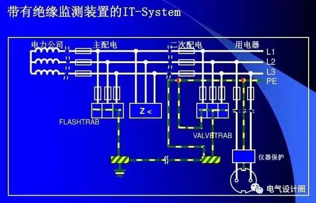

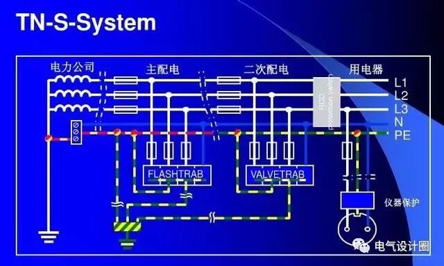

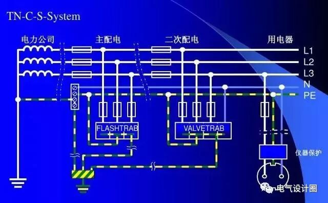

(3)SPD在不同接地形式系统中的安装如图2~图6所示
图2 (SPD在TN-C-S系统中的安装)
图3 (SPD在TN-S系统中的安装)
图4 (SPD在TT系统中的安装)
图5 (SPD在IT系统中的安装)
图6 (SPD在TT系统中的安装)

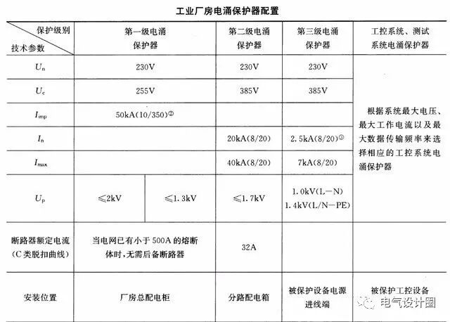

五、电涌保护器配置举例
