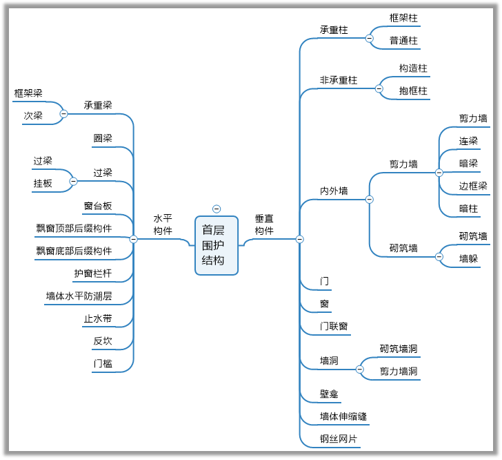

1、首层围护结构构件统计
首层围护结构我们统计了32个构件,如图1所示。
图1

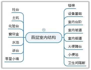

3、首层室内结构构件统计
首层室内结构,我们统计了15个构件,如图3所示。
图3

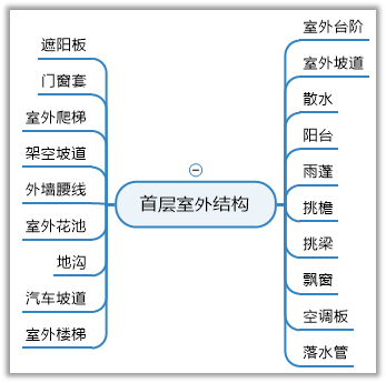

4、首层室外结构构件统计
首层室外结构,我们统计了19个构件,如图4所示。
图4

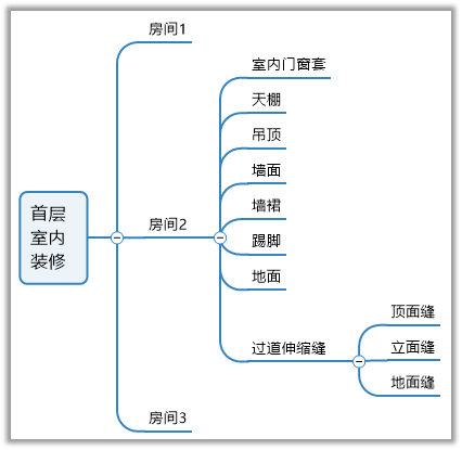

5、首层室内装修构件统计
首层室内装修,我们统计了10个构件,如图5所示。
图5

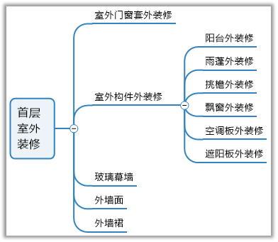

6、首层室外装修构件统计
首层室外装修,我们统计了10个构件,如图6所示。
图6

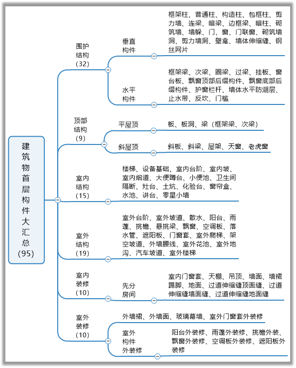

7、建筑物首层构件大汇总
下面我们把这些构件全部汇总到一个思维导图中,如图7所示。
图7
