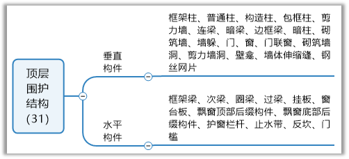

1、顶层围护结构与中间层比较

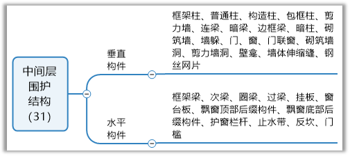

顶层围护结构与中间层围护结构很相似,都是离开地面的构件,我们先把中间层围护结构的构件拿过来,如图1所示。
图1
老师:“大家看着图1来回答,中间层围护结构的构件在顶层围护结构,都可能出现吗?”
学生:“都是可能的。”
老师:“大家还能想到哪些构件,顶层围护结构有,而中间层围护结构没有?”
学生:“想不到了。”
老师:“那我们就得出结论,顶层的围护结构构件和中间层围护结构构件一模一样,都是31个,如图2所示。”

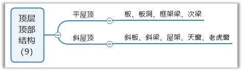

2、顶层顶部结构与首层比较
老师:“顶层顶部结构为什么与首层比较,不与中间层比较?”
学生:“因为首层顶部结构有顶层的特点,我们在分析首层顶部结构的时候,就考虑了首层就是顶层的情况。”

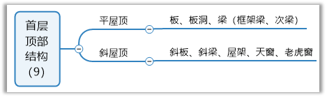

老师:“对头,所以,我们先把首层顶部结构的构件拿过来,如图3所示。”
图3

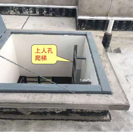

老师:“大家看着图3来回答,首层顶部结构出现的构件,顶层顶部结构哪个构件一定没有?”
学生:“板洞不会出现吧,因为是顶层了,出现板洞会不会漏雨?”
老师:“板洞在顶层还真会出现,大家见过屋面上人孔吗?”
学生:“见过。”“没见过。”
老师:“大家想想,没有电梯的板楼,怎么上屋面?”
学生:“不知道。”“从屋面上人孔上屋面。”

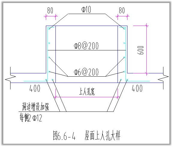

老师:“有的同学回答对了,就是从屋面上人孔上屋面,我们上人孔,往往留在某个楼梯间的最后一个休息平台上边,墙上安装了爬梯,从爬梯上去,如图4所示。”
图4
板洞的配筋图是这样的,如图5所示。
图5
老师:“大家想想,还有哪些构件,顶层顶部结构一定会出现,而首层顶部结构没有?”
学生:“没有了。”
老师:“那我们就确定,顶层顶部结构构件,和首层顶部结构构件一模一样,都是9个构件,如图6所示。”

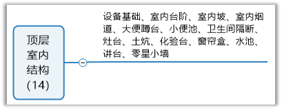

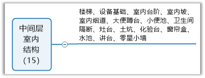

3、顶层室内结构与中间层比较
顶层室内结构与首层比较和与中间层比较是一样的,因为首层的室内结构和中间层的室内结构构件是一样的。
我们把中间层的室内结构构件拿过来,如图7所示。
图7
老师:“大家看着图7来回答,顶层室内结构那个构件一定没有?”
学生:“楼梯一定没有。”

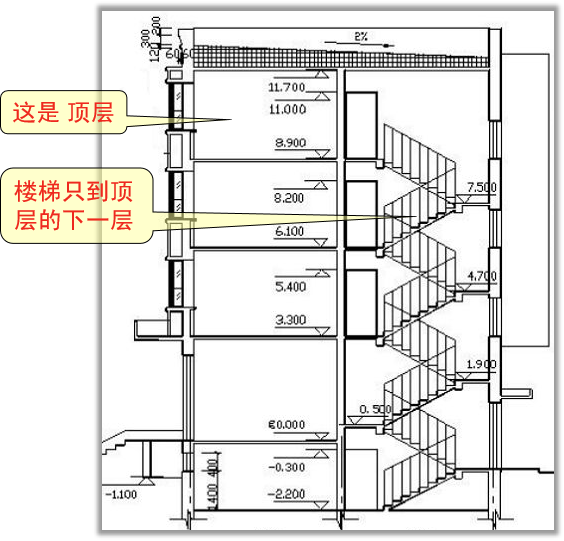

老师:“这位同学说的对。顶层一定不会出现楼梯,我让大家看一张楼梯剖面图大家就明白了。如图8所示。”
图8

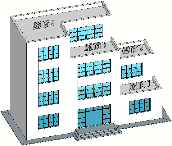

老师:“大家看明白了没有?顶层一定不会出现楼梯,如果顶层有楼梯,这一层原则上就不能算是顶层,是顶层的下一层,如图9所示。”
图9

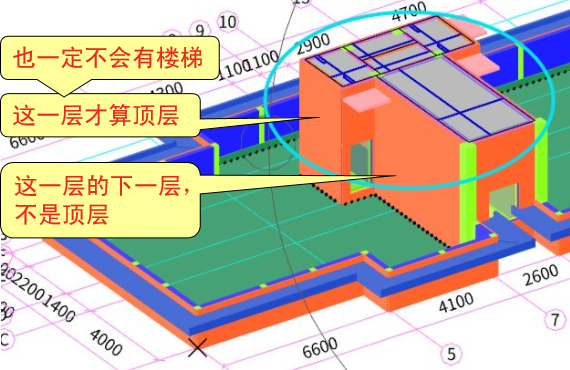

老师:“这里还有一个问题,要引起大家的注意,不一定最上一层才是顶层,理论上讲,哪一层都可能是顶层,大家看一张图就明白了。如图10所示。”
图10
老师:“好,我们继续,大家想想,还有哪个构件,顶层室内结构一定不会出现。”
学生:“图7中的其他构件,顶层都可能出现。”
老师:“我们反过来在想一下,顶层室内可能出现的那个构件,中间层是没有的?”
学生:“没有了。”
老师:“那我们就可以确定,顶层室内结构构件,就是把中间层室内结构的楼梯去掉,剩余的所有构件,一共14个构件,如图11所示。”

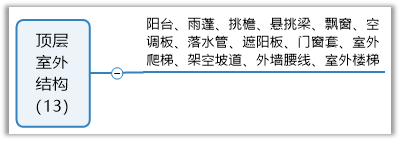

4、顶层室外结构与中间层比较
顶层室外构件,不能与首层比较,因为中间层的环节与顶层类似,都是离开了地面。

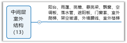

我们先把中间层的室外构件拿过来,如图12所示。
图12

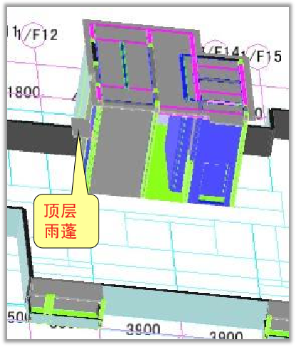

老师:“大家看着图12来回答,中间层的室外构件,在顶层一定会出现吗?”
学生:“雨蓬是不是到顶层就肯定没有了?”
老师:“那可不一定,屋面凸出的顶层,就有可能出现雨蓬,如图13所示。”
图13

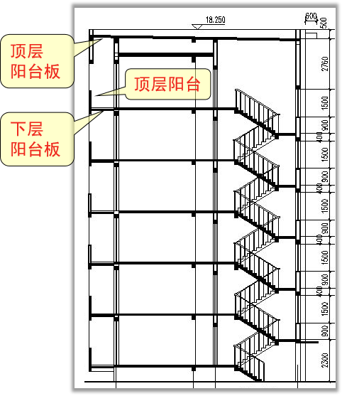

学生:“阳台到顶层是不是就没有了?”
老师:“阳台板到顶层还有,只是没有阳台栏板了,大家看一个图就明白了,如图14所示。”
图14

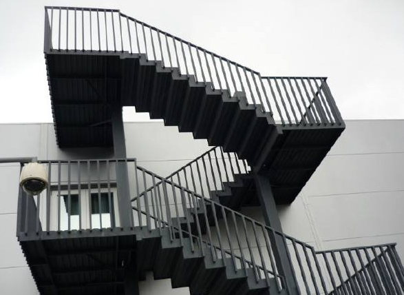

学生:“室外楼梯是不是和室内楼梯一样,到顶层就没有了?”
老师:“不会的,室外楼梯一般都直接到楼顶,如图15所示。”
图15
老师:“还有哪些构件,顶层一定不会出现?”
学生:“没有了。”
老师:“还有哪些构件,顶层室外结构可能出现,而中间层室外结构没有?”
学生:“没有了。”
老师:“那我们就可以确定,顶层室外结构构件和中间层室外结构构件一模一样,都是13个,如图16所示。”
图16

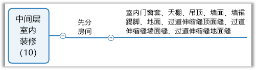

5、顶层室内装修与中间层比较
我们先把中间层的室内装修构件拿过来,如图17所示。
图17

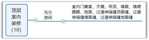

老师:“大家看着图16回答,那个构件顶层室内装修一定不会出现?”
学生:“好像都可能出现。”
老师:“或者我们反过来想,顶层哪个室内装修构件,中间层室内装修没有?”
学生:“没有了。”
老师:“那我们就确定,顶层室内装修构件和中间层室内装修构件相同,如图18所示。”
图18

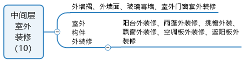

我们先把中间层的室外装修构件拿过来,如图19所示。
图19

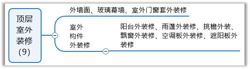

老师:“大家看着图18来回答,顶层室外装修,哪个构件一定没有?”
学生:“外墙裙一定没有。”
老师:“还有哪个构件一定没有?”
学生:“没有了,剩余的其他外装修构件,顶层室外装修都可能出现。”
老师:“顶层还有哪些室外装修构件,中间层室外装修没有的?”
学生:“暂时想不到了。”
老师:“那我们就确定,中间层的室外装修构件,去掉外墙裙,剩余的就是顶层的室外装修构件。如图20所示。”

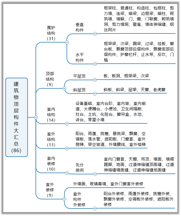

7、建筑物顶层构件大汇总
到这里,我们就可以把前面总结的顶层的所有构件,来一个大汇总,顶层六大块我们一共列出了86个构件,如图21所示。
图21
一定还有构件我们没有总结出来,大家保留这颗敬畏之心就行,碰到新的构件,我们添加进我们的构件库就可以,我想学到这里,大家已经掌握了用归纳法来整理自己的构件库了吧。
