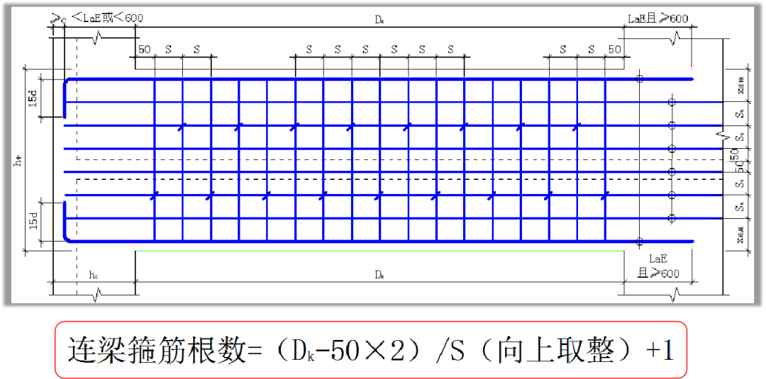

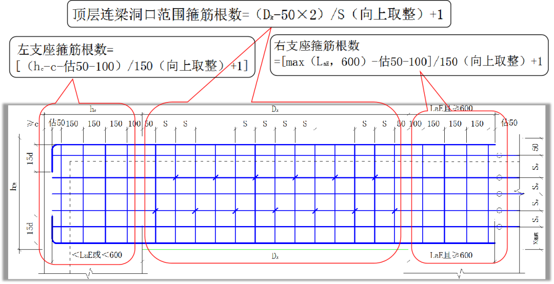

图1
从图1可以看出,箍筋分两种算法,一是中间层和底层,只有跨中布置箍筋,支座内部布置箍筋,二是顶层,跨中和支座都布置箍筋,下面我们具体来算。

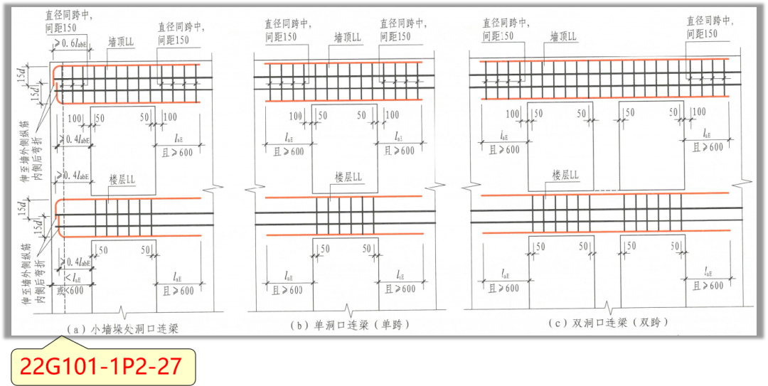

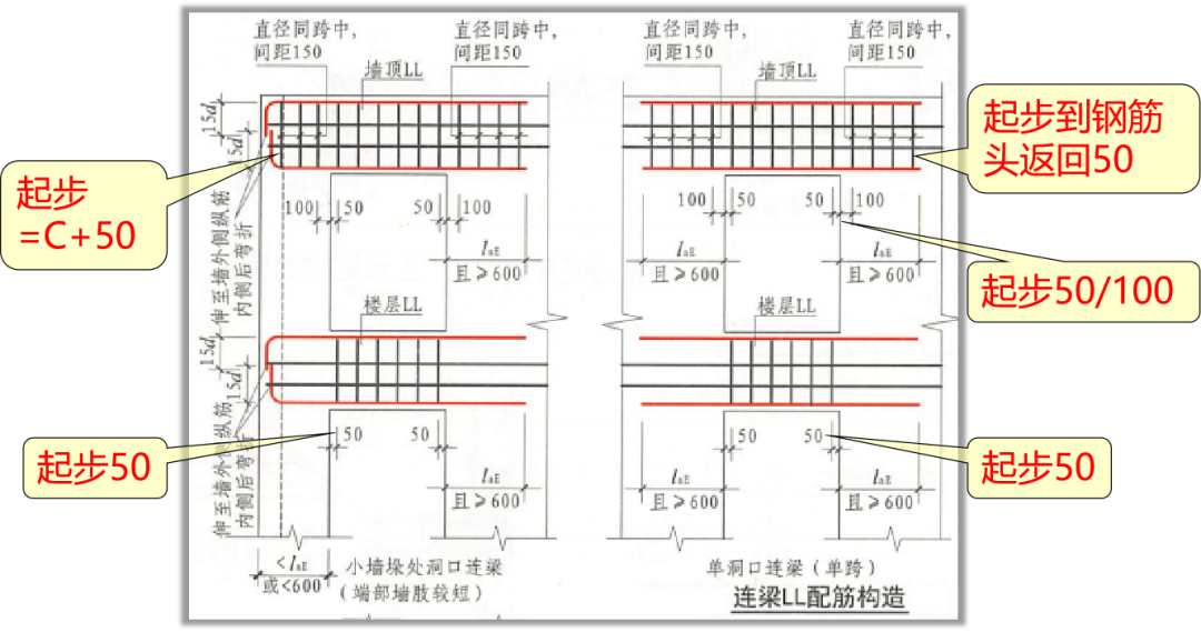

箍筋根数计算还是要用到22G101-1P2-27页这三张图,如图2所示。
图2
从图2可以看出,箍筋计算分两种情况,一种是单洞口,一种是双洞口,我们就按这两种情况来分。
单洞口连梁箍筋根数计算

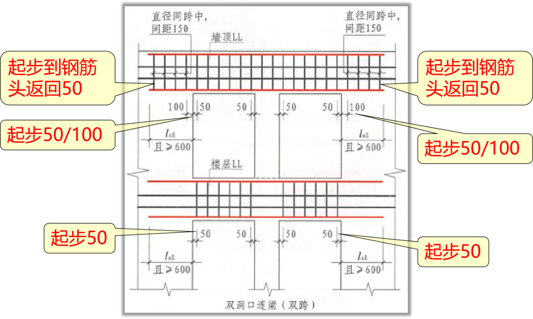

要计算单洞口连梁箍筋根数,我们首先要搞清楚起步和间距,间距到具体图纸一定会告诉我们的,这里我们主要研究一下起步,如图3所示。
图3
图3中,中间层起步是50,图集说的很清楚。
顶层内侧起步50/100图集也说的很清楚,只是两头端部起步距离,图集没说,我们就按经验只估计,弯锚这头要先减去保护层,第一根箍筋到纵筋弯折我们按50估计,右边我们按钢筋头往回折50来计算。
起步搞清楚以后,我们就可以计算了。
(1)单洞口底层和中间层箍筋根数计算
这种情况只有跨中布置箍筋,具体推导的计算公式如图4所示。
图4

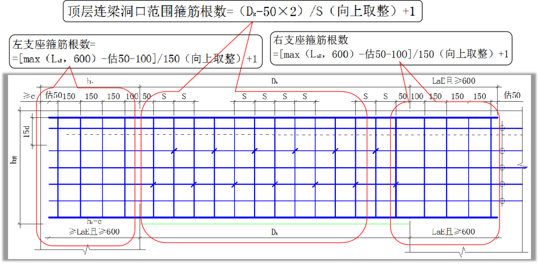

(2)单洞口顶层箍筋根数计算
顶层其实要分两种情况来计算,一是端部弯锚,二是两端直锚,这两种情况端部长度不一样,箍筋根数也不一样,下面分别计算。
1)单洞口顶层端部纵筋弯锚箍筋根数计算
我们分跨中、左支座、右支座三种情况来算,具体计算过程如图5所示。
图5
2)单洞口顶层端部纵筋直锚箍筋根数计算
我们也分跨中、左支座、右支座三种情况来算,具体计算过程如图6所示。
图6

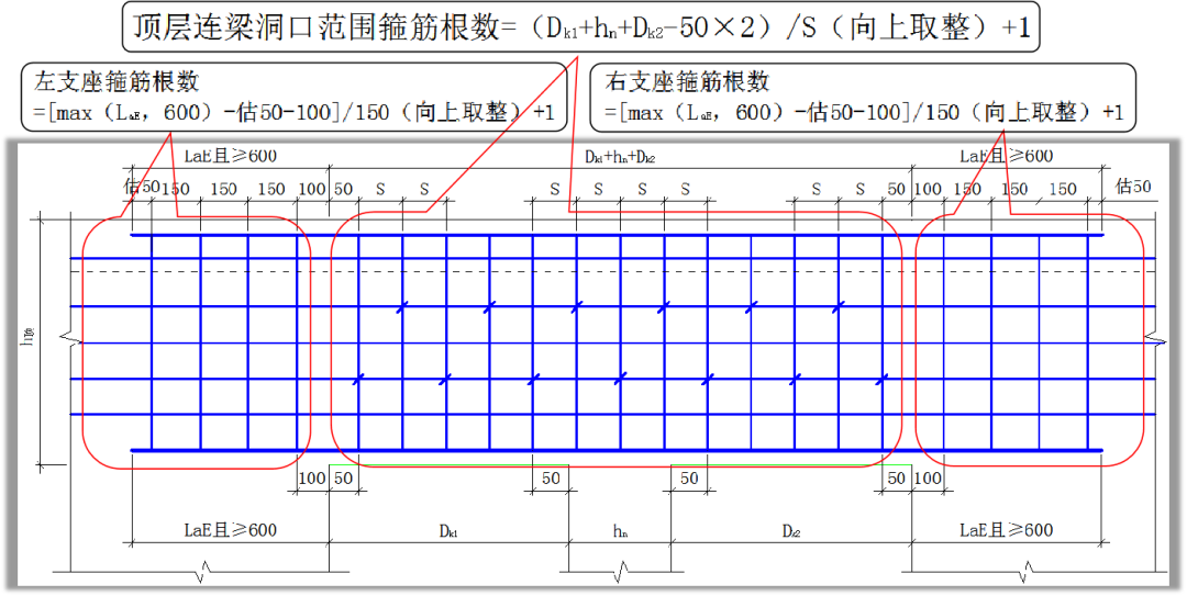

双洞口连梁箍筋根数计算
双洞口我们仍然要搞清楚起步和间距,间距遇到具体图纸会告诉我们,这里主要研究起步距离,图集22G已经给了起步距离,如图7所示。
图7
图7中顶层两边的起步,我们按到钢筋头往回折50来计算。

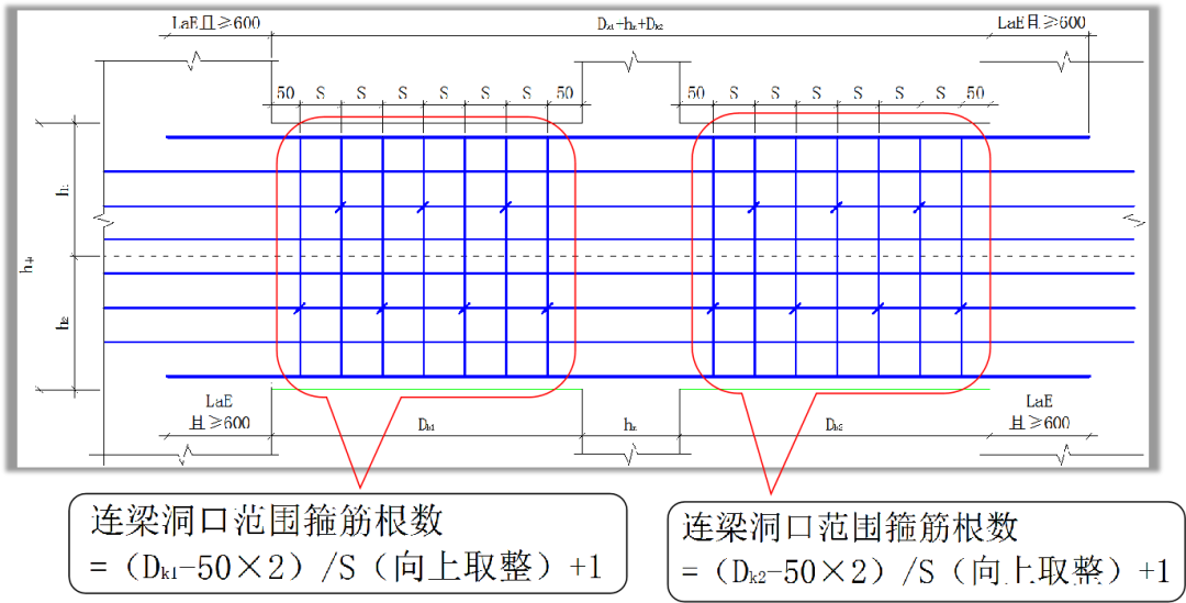

(1)双洞口连梁底层和中间层箍筋根数计算
这种情况,两个洞口分别计算箍筋根数,具体计算过程如图8所示。
图8
(2)双洞口连梁顶层箍筋根数计算
顶层我们分三段来计算,具体计算过程如图9所示。
图9
