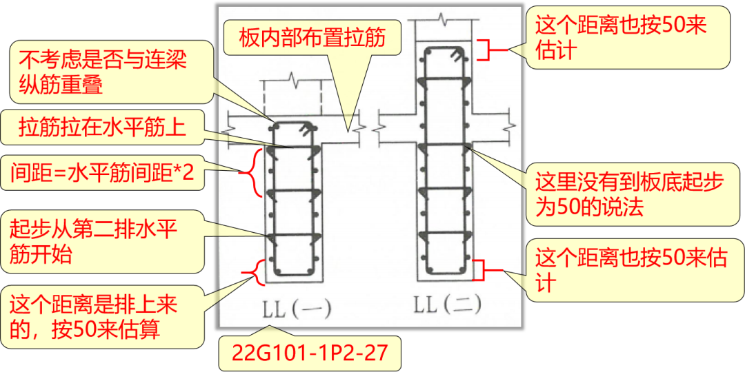

要计算连梁拉筋根数,我们首先要知道拉筋的间距和起步,如果知道连梁的间距和起步呢,还是在22G图集上找答案,如图2所示。
图2
从图2可以看出来几个确定的因素:
1、拉筋是拉在连梁外侧的剪力墙水平筋上;
2、拉筋的间距(实际是排距)是剪力墙间距的2倍;
3、拉筋的起步是从第二排水平筋算起的;
4、板内部不布置连梁拉筋;
5、剪力墙的水平筋与连梁的纵筋可以重叠。
从图2还可以看出几个不确定因素:
1、连梁上下外侧第一根剪力墙水平筋起步多少不确定,我们按50来估算;
2、虽然外侧水平筋与连梁纵筋可以重叠,我们仍然按按照距离50来估算
3、板下部拉筋距离板底距离多少没有规定。
以上8条如图3所示。
图3
综合上述,连梁拉筋我们只能给一个经验算法,如图4所示。
图4
1、第一排水平筋起步我们按50来估算;
2、不考虑板内部不布置拉筋因素,不管是跨层连梁还是非跨层连梁,拉通来计算。
连梁拉筋排数计算公式如图5所示。
图5
拉筋的排数算出来了,拉筋每排根数怎样计算?

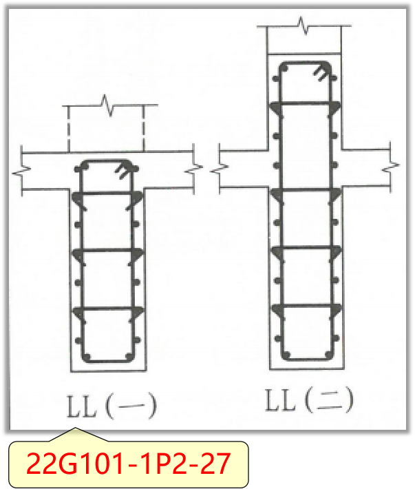

我们看图集22G101-1P2-27页有一条说明,如图6所示。
图6

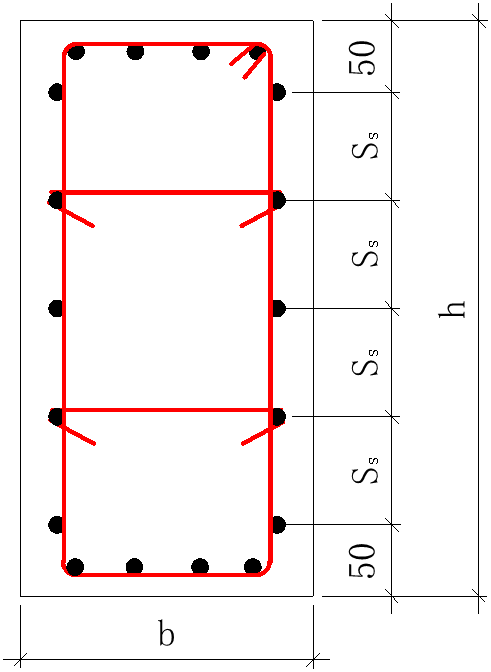

从图6可以看出,连梁拉筋间距为箍筋间距2倍,上下两排错开设置,如图7所示。
图7
计算时候,我们都按起步50计算,不考虑上下错开对根数的影响。
这些原则确定后,我们就可以计算连梁的拉筋根数了。

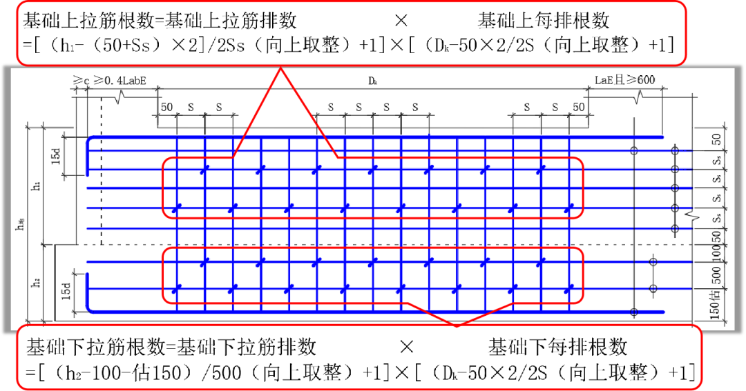

地下连梁拉筋根数计算

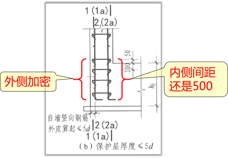

地下连梁我们以基础顶标高为分解线,我们分基础下和基础上,基础下因为水平筋间距随基础层水平筋间距走,≤500且不少于2根,这里就按500来计算,拉筋也按500间距来计算。
基础上我们就按上面讲的计算原则来计算,具体计算过程如图8所示。
图8
这里可能大家有个疑惑,基础下剪力墙水平筋是不是还有加密的情况,是有的,这是加密只是外侧加密,内侧并不加密,拉筋当然要根数内侧加密来走,如图9所示。
图9

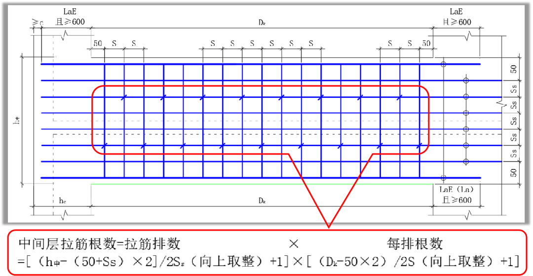

中间层连梁拉筋根数计算
中间层连梁拉筋根数计算,就按上面说的原则来计算,具体计算过程如图10所示。
图10

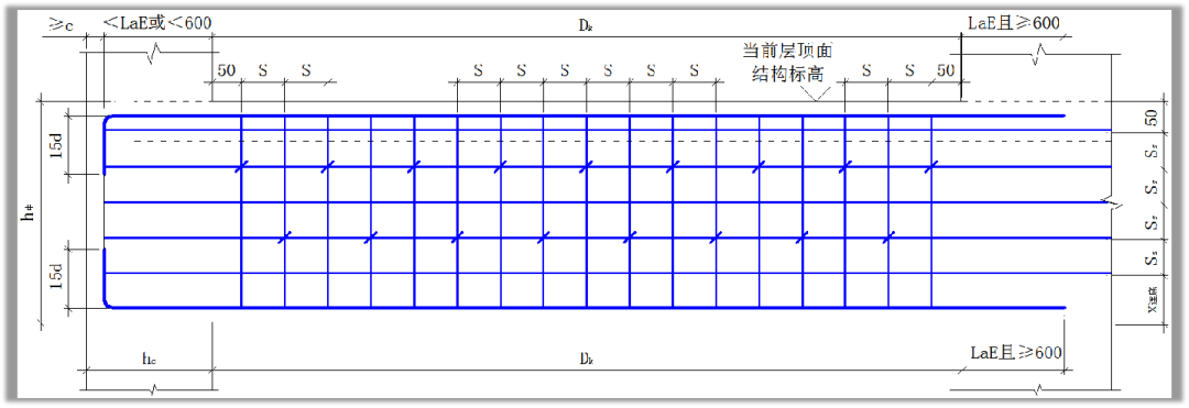

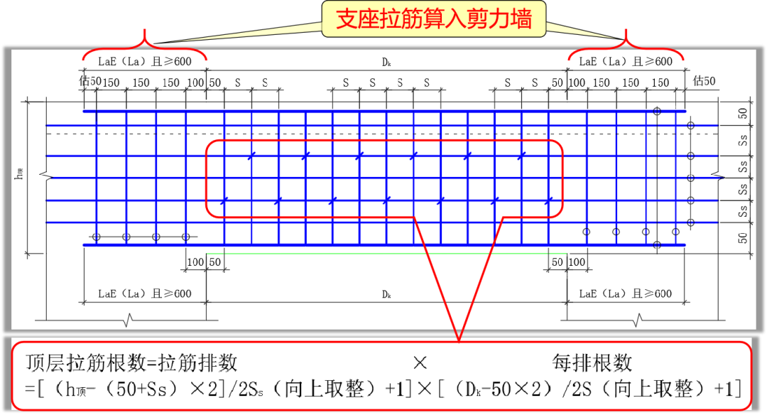

顶层连梁拉筋根数计算
顶层连梁拉筋根数计算和中间层一样,具体计算过程如图11所示。
图11
洞口两侧要么是按照,暗柱里面是没有拉筋的,要么是剪力墙,剪力墙里面是有拉筋的,我们到计算剪力墙时候再计算,这里只计算洞口上连梁拉筋就可以了。
