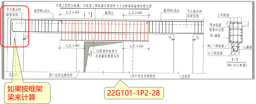

要计算纵筋长度,我们还是要依据22G101-1P2-28页这张图,如图2所示。
图2

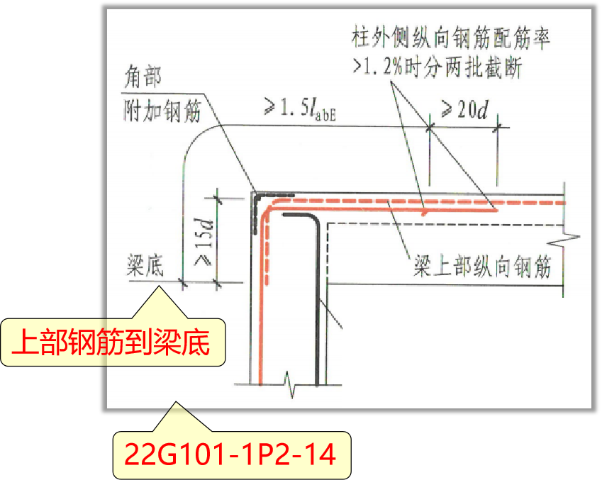

从图2可以看出,要求暗梁梁头钢筋按框架梁来计算,而框架梁到梁头,上部纵筋就有两种情况。
情况1、如果是柱抱梁的情况
梁的上部纵筋弯折到梁底,如图3所示。
图3

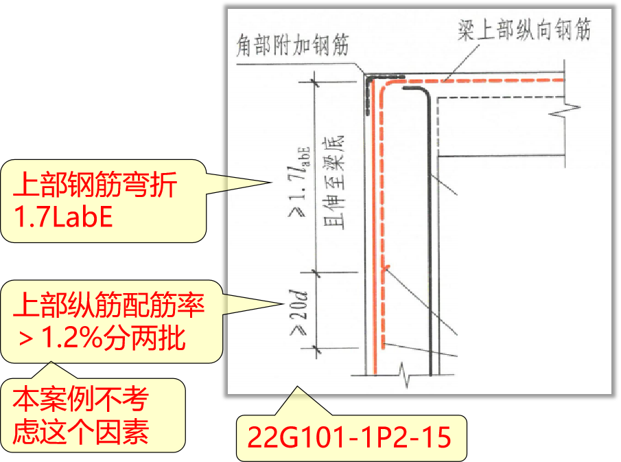

情况2、如果是梁抱柱情况
梁的上部纵筋弯折1.7LabE,如图4所示。
图4

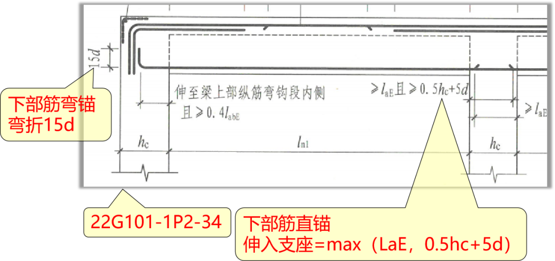

暗梁的下部钢筋,到墙端部也有两种情况,一是弯锚,一是直锚,伸入支座内长度如图5所示。
图5

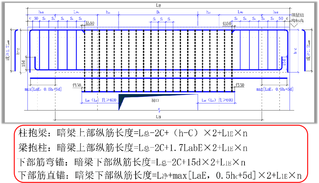

总结一下,暗梁上部纵筋到墙端部有两种情况,一是弯折到梁底,二是弯折1.7LabE,暗梁下部纵筋到墙头也有两种情况,一是弯锚,弯折15d,一是直锚,满足直锚长度要求,具体计算过程如图6所示。
图6

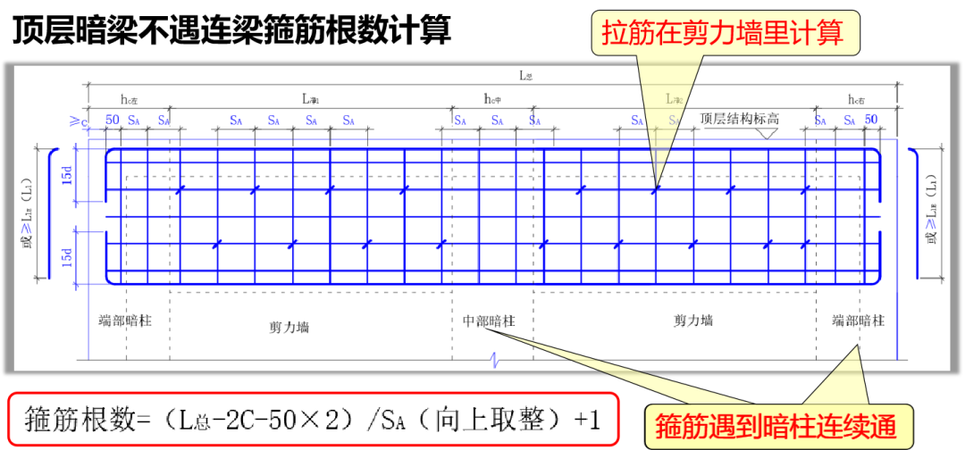

顶层暗梁箍筋根数计算
箍筋根数我们按两种情况来计算,一是暗梁不遇暗柱情况,因为箍筋是可以进入暗梁的,我们就可以拉通来计算了,具体计算过程如图7所示。
图7

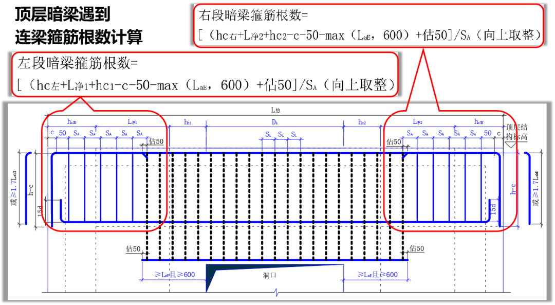

下面我们来计算暗梁遇到连梁的情况,这样遇到连梁部分连梁的箍筋就代替了暗梁的箍筋,暗梁就分成了左后两段,我们分别来计算两段的箍筋根数,具体计算过程如图8所示。
图8
