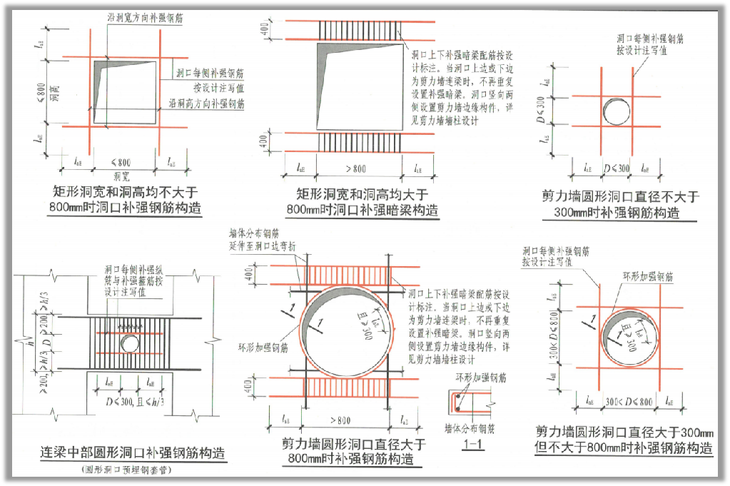

关于剪力墙的洞口钢筋,在图集22G101-1P2-32页有专门的解释,如图1所示。
图1
这一页给了6张图,分别讲了矩形洞口两种情况,和圆形洞口四种情况。
1、矩形洞口:洞口宽高≤800,洞口宽高>800。
2、圆形洞口:洞口直径≤300,300<圆形洞口≤800,洞口直径>800,还讲一种情况是连梁中间开洞情况。

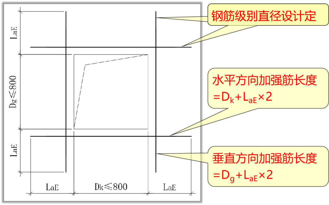

矩形洞口

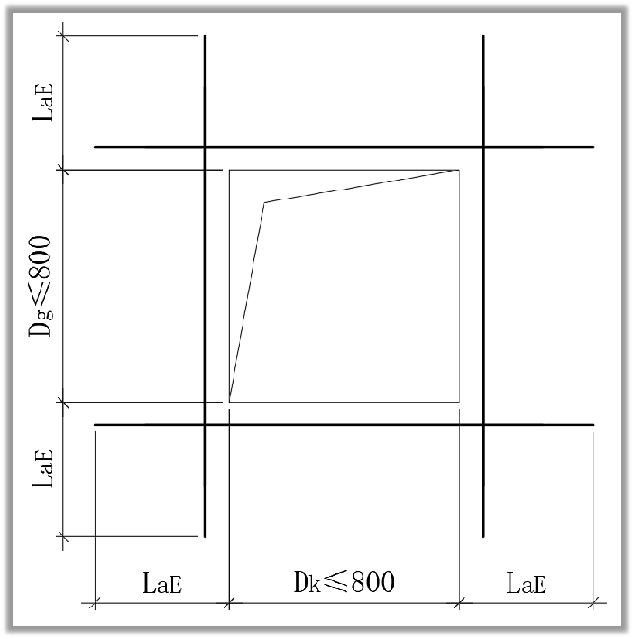

1、矩形洞宽和洞高≤800
因为洞口把剪力墙的水平筋和垂直筋裁断了,要补充加强筋,如图2所示。
图2
从图2可以看出,补强筋的长度都是洞口宽高加上两个锚固长度,具体计算过程如图3所示。
图3

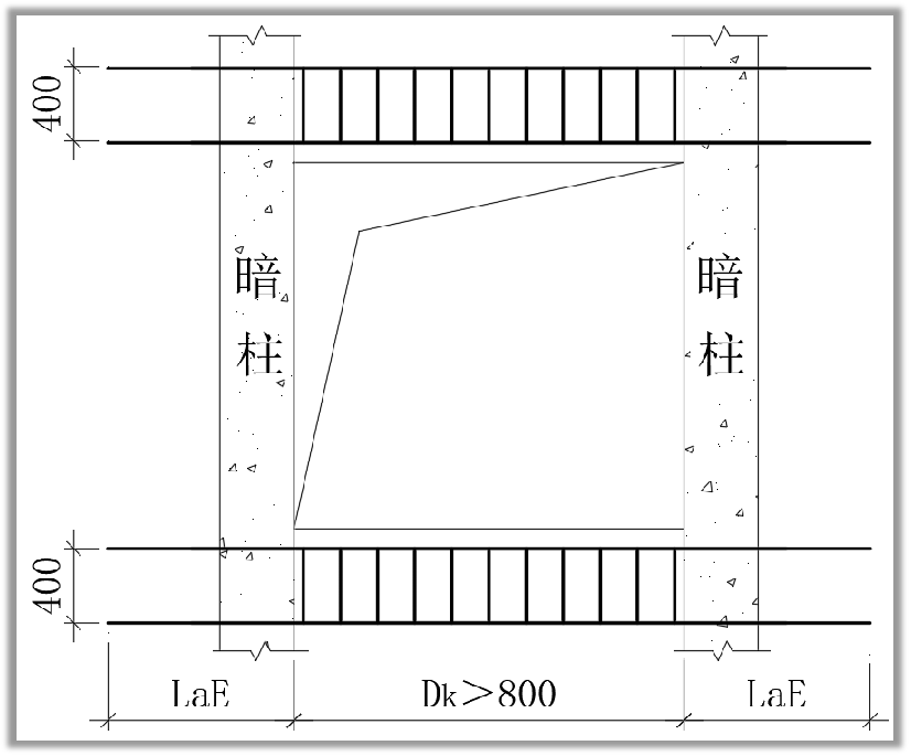

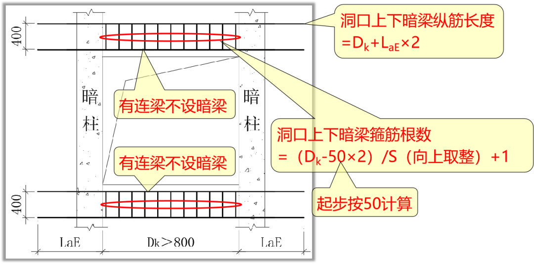

2、矩形洞宽和洞高>800
矩形洞口的宽高如果大于800,只给加强筋就不行了,上下要给暗梁才行,洞口两边有时候有暗柱,有时候没暗柱,如图4所示。
图4
从图4可以看出,暗梁纵筋的长度仍然是洞口宽度加上两个锚固,暗梁箍筋按照一定的间距来布置,箍筋起步图集没有告诉我们,这里就按经验值50来计算,具体计算过程如图5所示。
图5

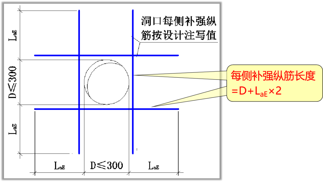

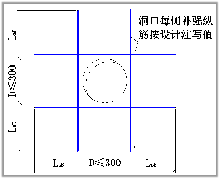

1、圆形洞口直径≤300
因为圆形洞口裁断了剪力墙的水平筋和垂直筋,所以要增加加强筋,如果6所示。
图6
从图6可以看出,加强筋的长度就是圆形洞口的直径加上两个锚固长度,具体计算过程如图7所示。
图7

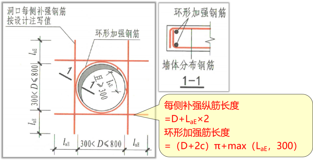

2、300<圆形洞口直径≤800
这种情况,是在洞口小于300的基础上,在洞口一周增加了环形钢筋,如图8所示。
图8
加强筋的算法和小于300一样,这里增加了环形筋长度的算法,具体计算过程如图9所示。

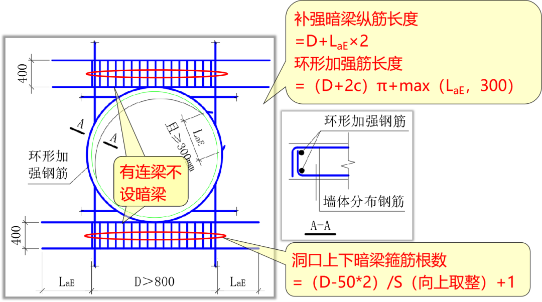

3、圆形洞口直径>800
这种情况,不仅洞口一周增加环形筋,洞口上下还增加暗梁,如图10所示。
图10
这种情况我们要计算三种钢筋,暗梁纵筋长度、暗梁箍筋根数和环形钢筋的长度,具体计算过程如图11所示。
图11

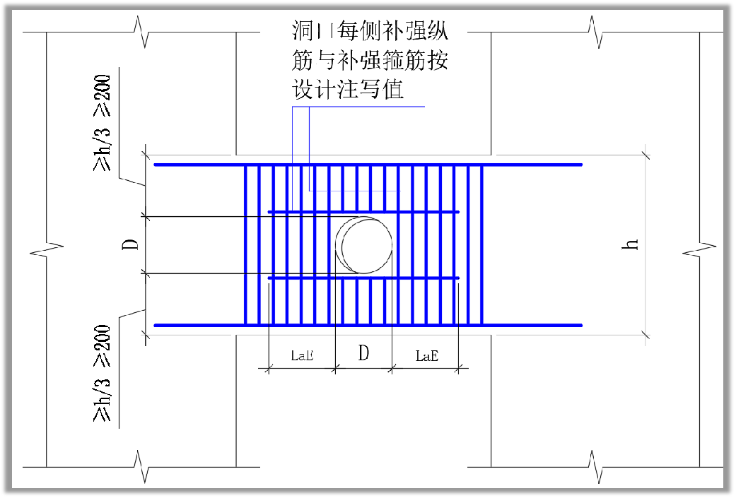

4、连梁中开圆形洞口
这种情况有时候也是不得不开,要不不会轻易在连梁中间开洞的,既然看了,我们就要想补救办法,补救办法就是在洞口上下增加加强筋,如图12所示。
图12
加强筋的长度仍然是洞口直径加上两个锚固长度,这里洞口把连梁的箍筋裁断了,具体裁断了几根,这里给一个简单算法,具体计算过程如图13所示。
图13

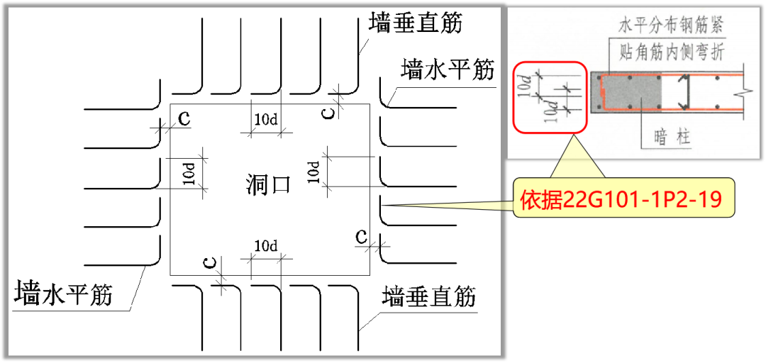

剪力墙钢筋到洞口边弯折多少?
 关于洞口还有一个大问题,就是剪力墙的水平筋和垂直筋,到 洞口被裁断了,那剪力墙的水平筋和垂直筋到洞口边上弯折多少?
我们查了图集,剪力墙水平筋和垂直筋到洞口边上弯折长度为10d,如图14所示。
图14
弯折10d依据来自哪里,来自图集22G101-1P2-19页剪力墙筋到墙头的弯折。
