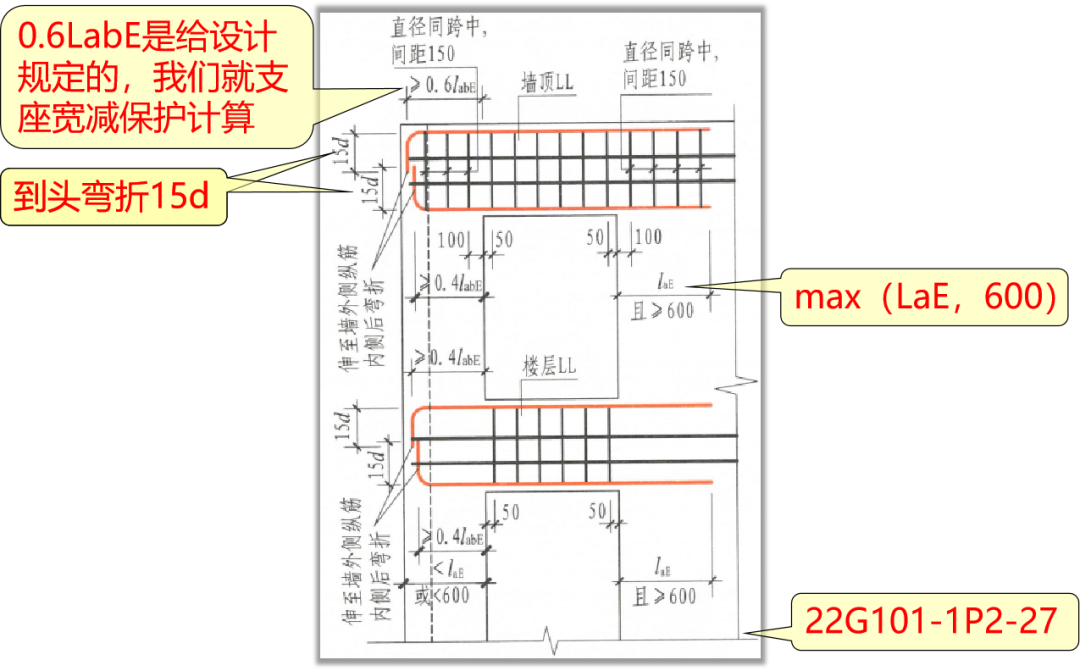

图1
从这个思维导图可以看出,连梁要计算纵筋、箍筋和拉筋,底层、中间层、顶层都有连梁,不管在哪一层,连梁纵筋就分两种情况,端部弯锚和中部直锚。

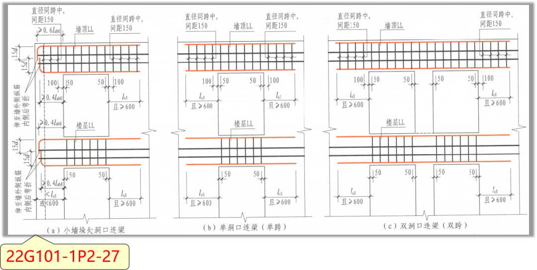

关于连梁的纵筋长度计算,图集22G101-1P2-27页给我们三个图,如图2所示。
图2
这三个图把连梁的纵筋怎么计算,已经说的很清楚了。

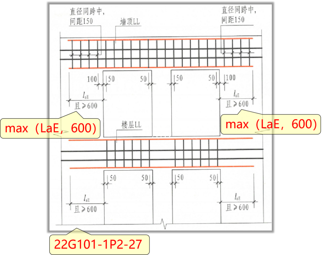

1、连梁纵筋弯锚情况长度计算
连梁如果处在剪力墙的端部,一端是弯锚,一端是直锚,长度分析如图3所示。
图3

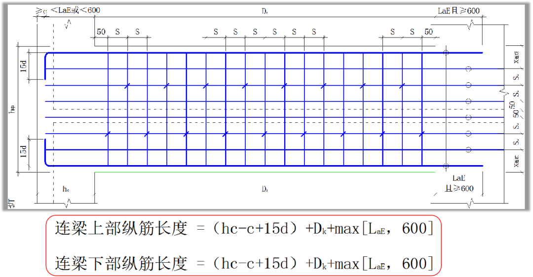

连梁纵筋长度=净跨+锚固,这里的净跨就是洞口宽度,锚固:左边是弯锚,按弯锚长度计算,右边是直锚,按直锚长度计算,具体计算过程如图4所示。
图4

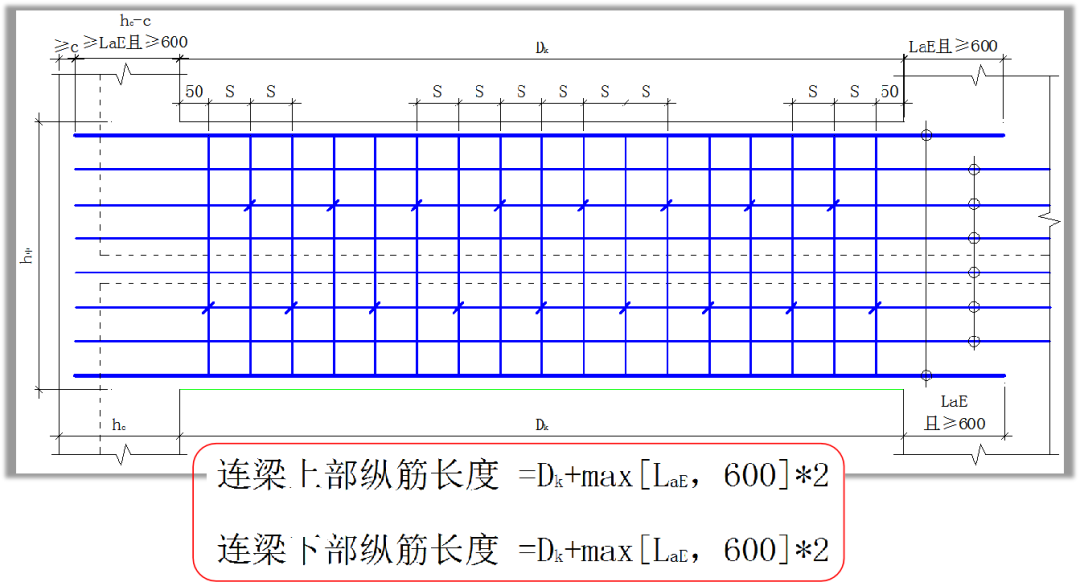

2、连梁纵筋直锚情况长度计算
直锚有两种情况,分别是单洞口和双洞口,我们先来看单洞口,如图5所示。
图5
