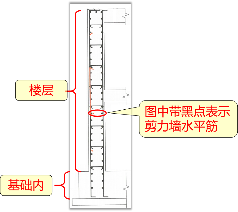

剪力墙水平筋根数,分基础内根数和楼层根数,如图1所示。
图1

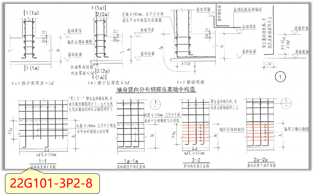

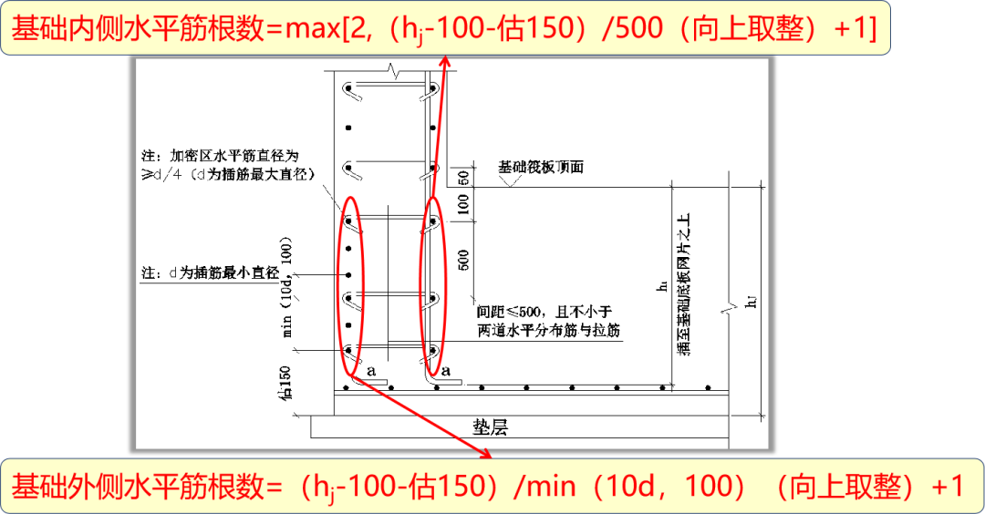

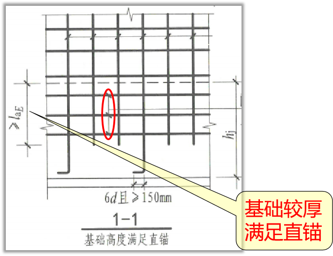

关于基础层水平筋根数计算,22G101-3P2-8页讲了各种情况,如图2所示。
图2

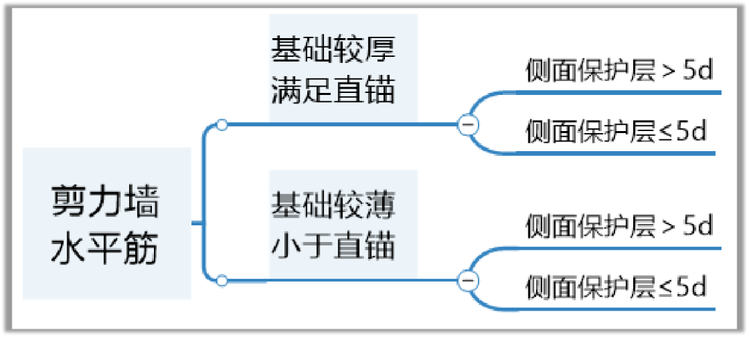

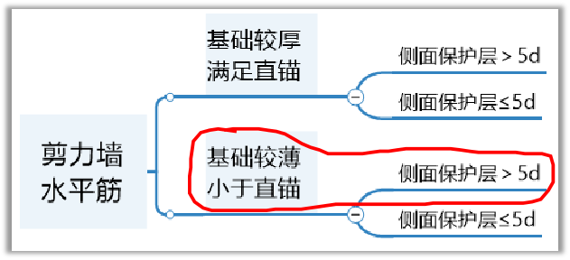

这一页看起来很复杂,实际上讲了四种情况,用思维导图一列就清晰了,如图3所示。
图3

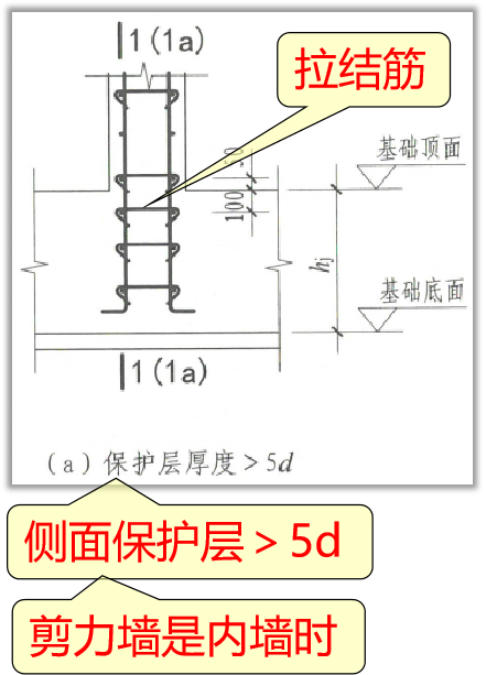

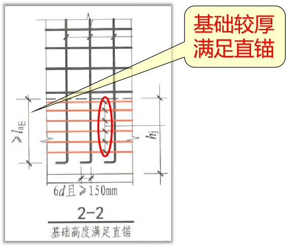

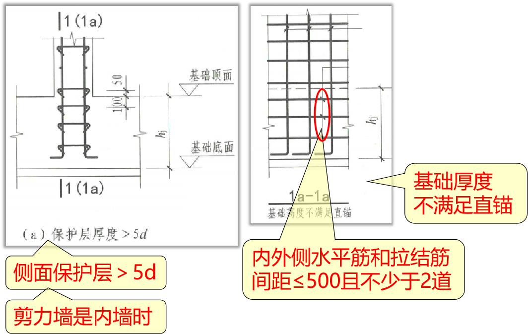

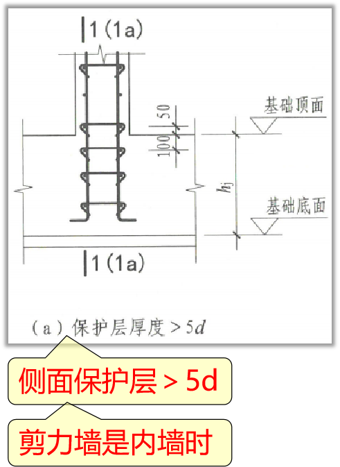

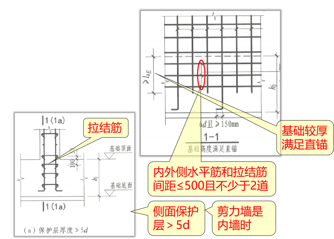

1、第一种情况:基础高度大于锚固,保护层>5d
如图4所示。
图4

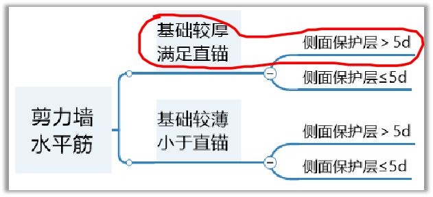

基础较厚满足直锚,如图5所示。
图5
侧面保护层>5d,剪力墙只要是内墙都满足这个条件,如图6所示。
图6

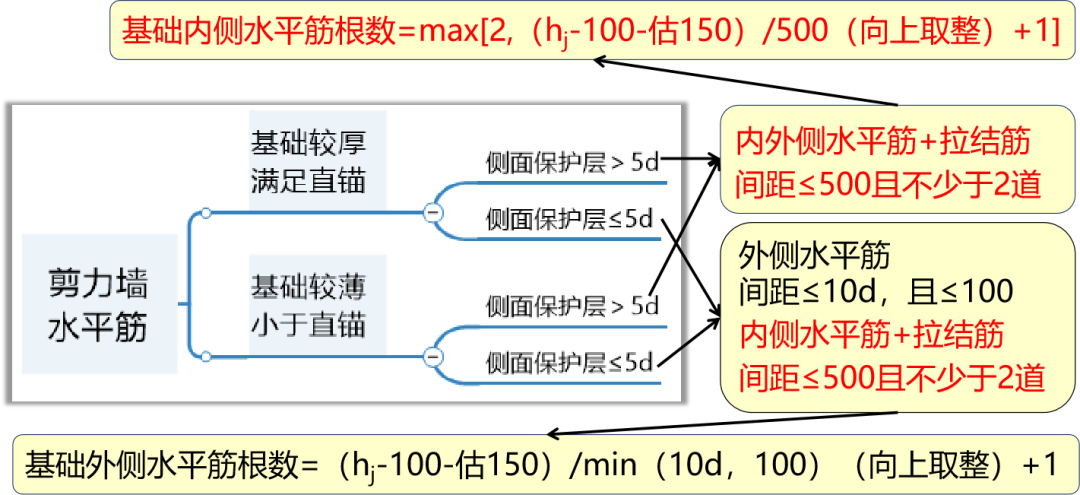

这种情况,内外侧水平筋和拉结筋间距满足≤500且不少于2道,综合一起用图7表示。
图7

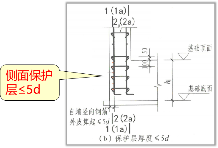

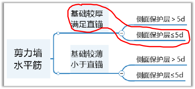

2、第二种情况:基础高度大于锚固,保护层≤5d
如图8所示。
图8
基础高度满足直锚,如图9所示。
图9
如果剪力墙是外墙,且基础无外伸,侧面保护层有可能出现≤5d情况,如图10所示。
图10
这种情况,内外侧水平筋间距不一样,要分开来说,如图11所示。
图11

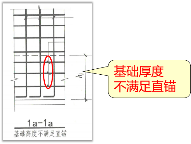

3、第三种情况:基础高度小于锚固,保护层>5d
如图12所示。
图12

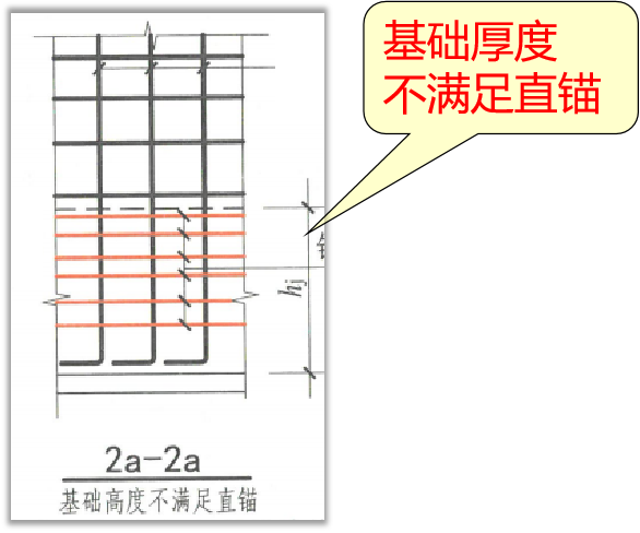

基础厚度不满足直锚,如图13所示。
图13
侧面保护层>5d,如图14所示。
图14
这种情况,内外侧水平筋和拉结筋间距满足≤500且不少于2道,综合一起用图15表示。
图15

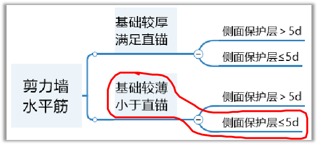

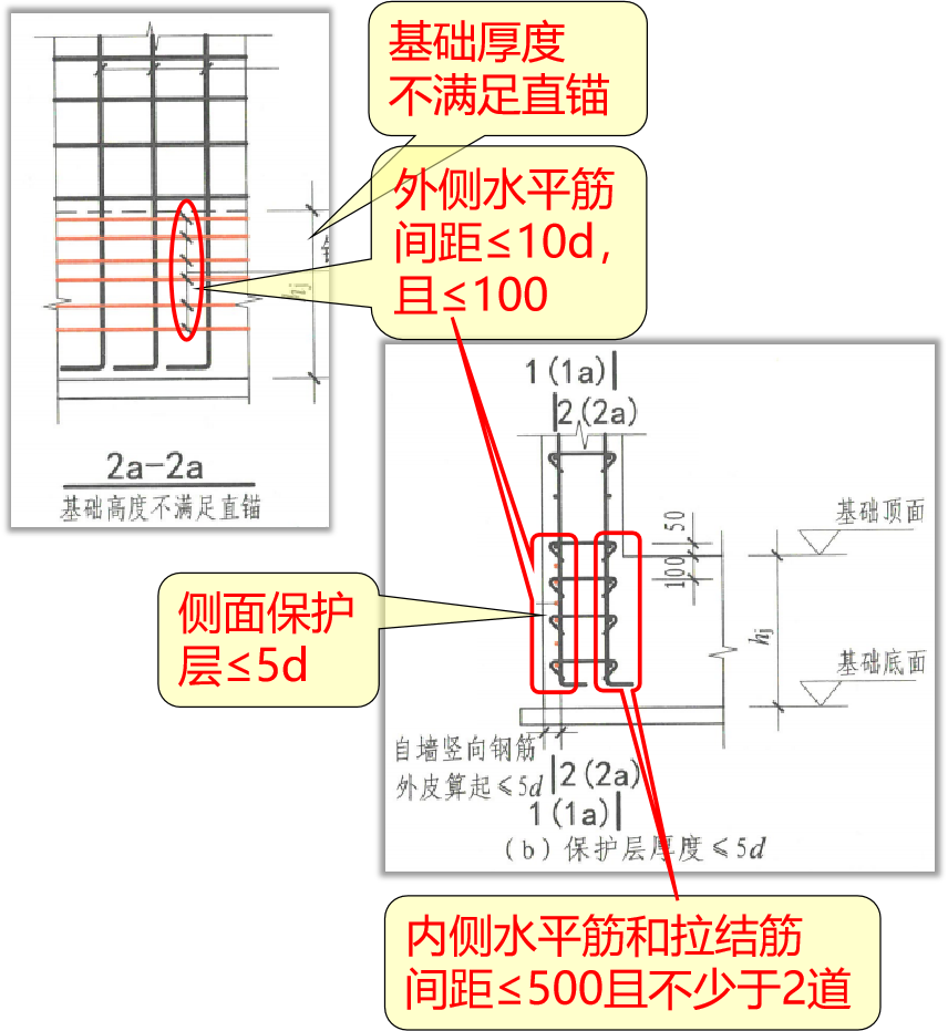

4、第四种情况:基础高度小于锚固,保护层≤5d
如图16所示。
图16
基础厚度不满足直锚,如图17所示。
图17
保护层厚度≤5d,如图18所示。
图18
这种情况,内外侧水平筋间距不一样,要分开来说,如图19所示。
图19

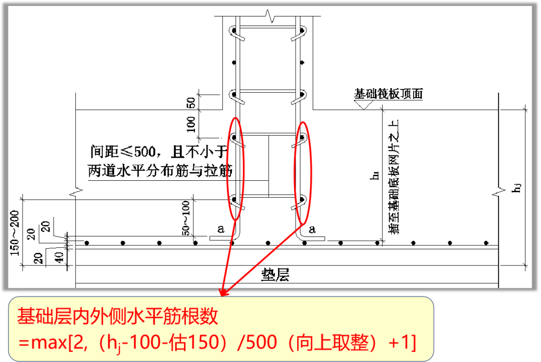

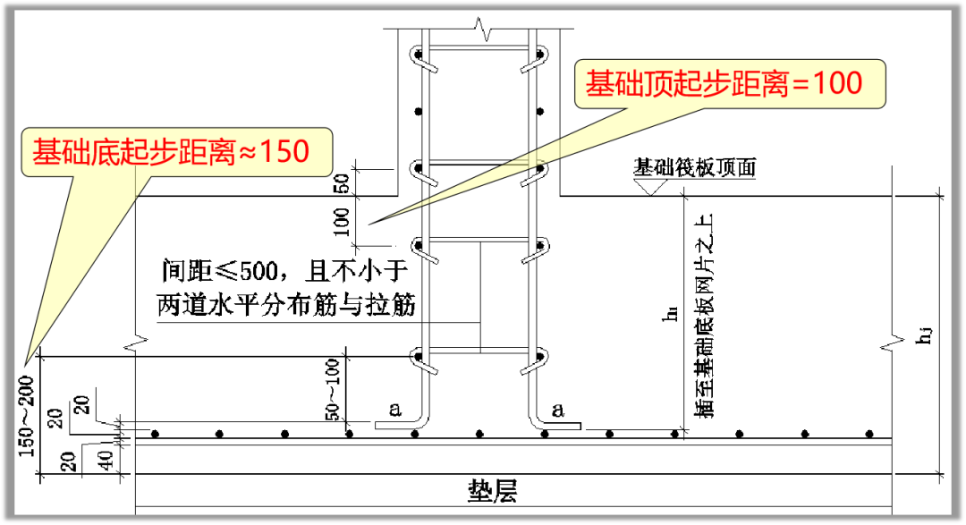

二、关于水平筋的起步距离

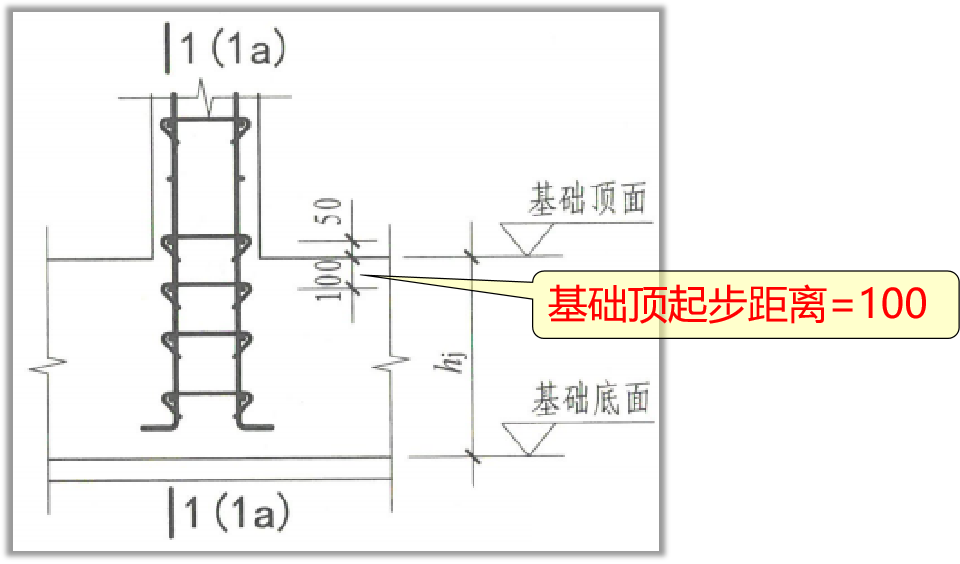

图集22G101-3P2-8页告诉我们水平筋顶部的起步距离是100,如图20所示。
图20
但是,没有告诉我们底部起步距离是多少,我们只能估算,估算依据如图21所示。
图21
从图21可以看出,基础保护层按40计算,下面有三层钢筋,基础网片两层+垂直筋拐头一层,再加上第一根水平筋到挂拐头的距离按50~100估计,这里因为钢筋直径不同、基础底部保护层厚度不同、拐头到第一根水平筋起步距离不同,底部起步距离就不同,但总体来说在150~200之间,我们就按150来估算。
三、基础内水平筋根数计算
综合上述四种情况,我们推导出水平筋根数计算公式,如图22所示。
图22
1、基础外侧保护层c>5d的情况
这种情况,基础内内外侧水平筋根数计算公式是一样的,具体计算过程如图23所示。
图23
