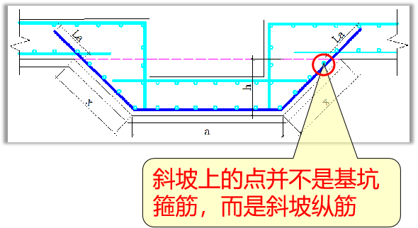

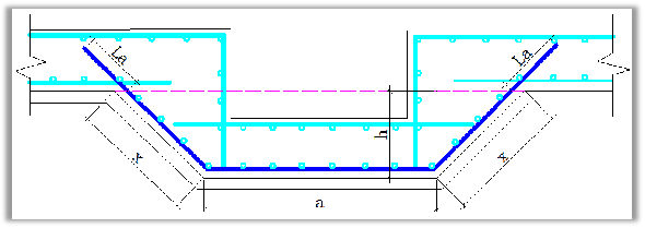

我们平时看到的基坑图纸,都是这样的,如图1所示。
图1

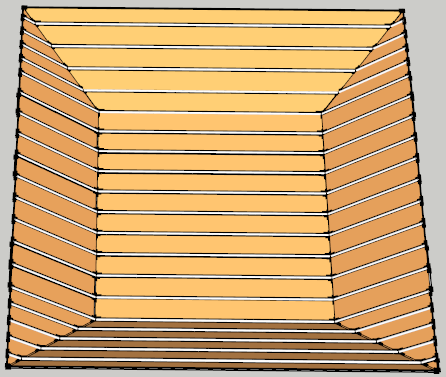

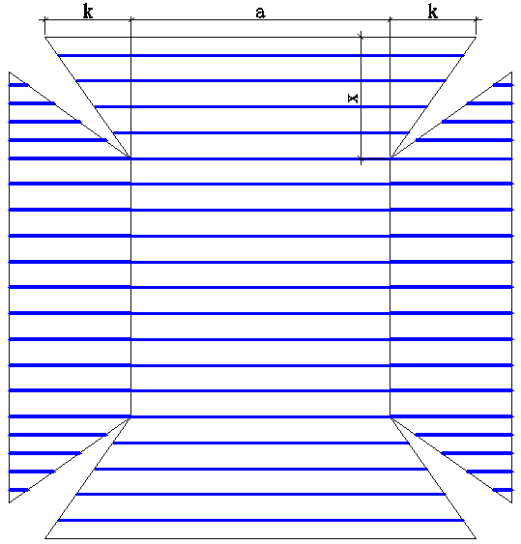

图1能看清楚基坑底部钢筋是如何布置的,基坑斜坡上的钢筋是如何布置的,是看不清楚的。其实斜坡上的钢筋是这样布置的,如图2所示。
图2
我们再返回来看图1,就可以理解斜坡上的点,并不是基坑的箍筋,而是斜坡的纵筋,如图3所示。
图3

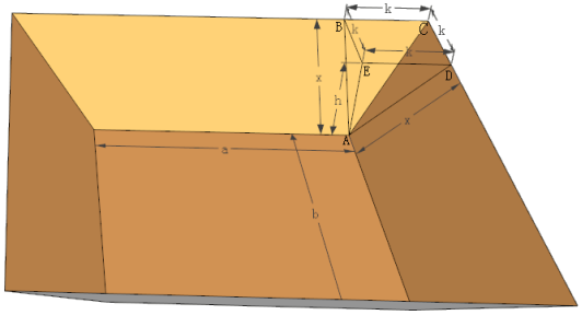

1、参数设置
要计算基坑钢筋的长度,我们先来设置参数。
假设基坑底宽为a,底长为b,深度为h,顶部开口外放延长为k,斜坡长度为x,如图4所示。
图4
其中底宽a、底长b、深度h是图纸直接告诉我们的,开口延伸长度k和斜长x是可以直接算出来的。无论图纸告诉放坡角度还是放坡系数,开口k都可以通过勾股定理或三角函数快速算出,从图4的三角形ABE和三角形ADE都可以算出斜长x。
无论是何种基坑,只要有放坡系数,都可以在四个角形成四个棱锥,顶部边长都可以算出来。
由此我们可以得出底边a的坡顶长度为a+2k,底边b的坡顶长度为b+2k。
2、坑底钢筋长度/根数计算
(1)坑底钢筋长度计算
基坑底的钢筋很好计算,大家用勾股定理都可以轻易算出来,钢筋长度=底部长度+2x+2La,如图5所示。
图5

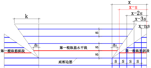

3、斜坡钢筋长度计算
基坑斜坡钢筋长度是一根一个长度。
我们把基坑底部和斜坡展开成一个平面,是这样的,如图6所示。
图6

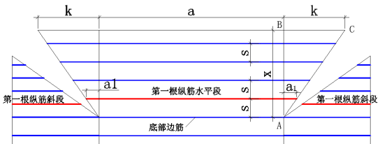

(1)斜坡挨着底部第1根纵筋长度
我们先来计算斜坡下部第一根纵筋的水平方向长度,假设第一根纵筋水平方向每边比底长a延长a1,如图7所示。
图7
由图7的三角形ABC可得,a1/k=s/x,a1=sk/x。
那么斜坡第一根钢筋的水平段长度=a+2a1=a+2sk/x
我们再来计算斜坡第一根纵筋斜段长度。
其实第一根纵筋的斜端长度就是斜长x减去一个间距s,为(x-s),如图8所示。
图8
由此我们可以得出:
a方向斜坡第一根底筋总长度= 水平段长+斜段长 ×2=a+2sk/x+2(x-s)

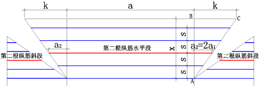

(2)斜坡挨着底部第2根纵筋长度
用同样的原理我们很容易计算出第二根纵筋水平段长度,如图9所示。
图9
由三角形ABC可得:a2/k=2s/x,a2=2ks/x=2a1
那么x方向斜坡第二根底筋水平段长度=a+2a2=a+2×2a1,结合图9可得出:
a方向斜坡第二根底筋总长度=a+2 ×2a1+2(x-2s)
