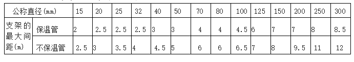

3.3.1 钢管水平安装的支、吊架间距不应大于表 3.3.8 的规定。
表 3.3.8 钢管管道支架的最大间距
公称直径(mm)
15
20
25
32
40
50
70
80
100
125
150
200
250
300
支架的最大间距(m)
保温管
2.5
2.5
2.5
4
4
4.5
6
7
7
8
8.5
不保温管
2.5
3.5
4
4.5
5
6
6
6.5
7
8
9.5
11
12

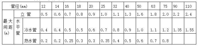

3.3.2 采暖、给水及热水供应系统的塑料管及复合管垂直或水平安装的支架间距应符合表 3.3.9 的规定。采用金属制作的管道支架,应在管道与支架间加衬非金属垫或套管。
表 3.3.9 塑料管及复合管管道支架的最大间距
管径(mm)
12
14
16
18
20
25
32
40
50
63
75
90
110
最大间距(m)
立 管
0.5
0.6
0.7
0.8
0.9
1.0
1.1
1.3
1.6
1.8
2.0
2.2
2.4
水平管
冷水管
0.4
0.4
0.5
0.5
0.6
0.7
0.8
0.9
1.0
1.1
1.2
1.35
1.55
热水管
0.2
0.2
0.25
0.3
0.3
0.35
0.4
0.5
0.6
0.7
0.8

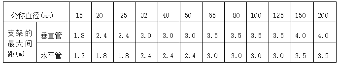

3.3.3 铜管垂直或水平安装的支架间距应符合表 3.3.10 的规定。
表 3.3.10 铜管管道支架的最大间距
公称直径(mm)
15
20
25
32
40
50
65
80
100
125
150
200
支架的最大间距(m)
垂直管
1.8
2.4
2.4
3.0
3.0
3.0
3.5
3.5
3.5
3.5
4.0
4.0
水平管
1.2
1.8
1.8
2.4
2.4
2.4
3.0
3.0
3.0
3.0
3.5
3.5
